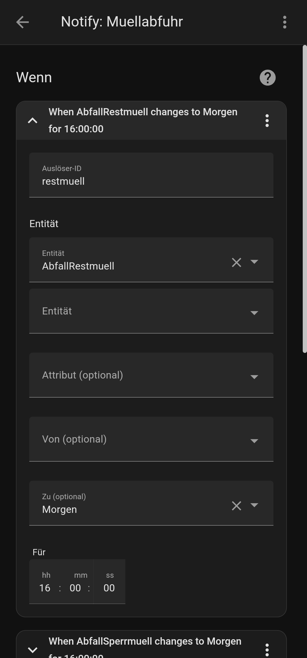

Du könntest als Trigger sowas verwenden

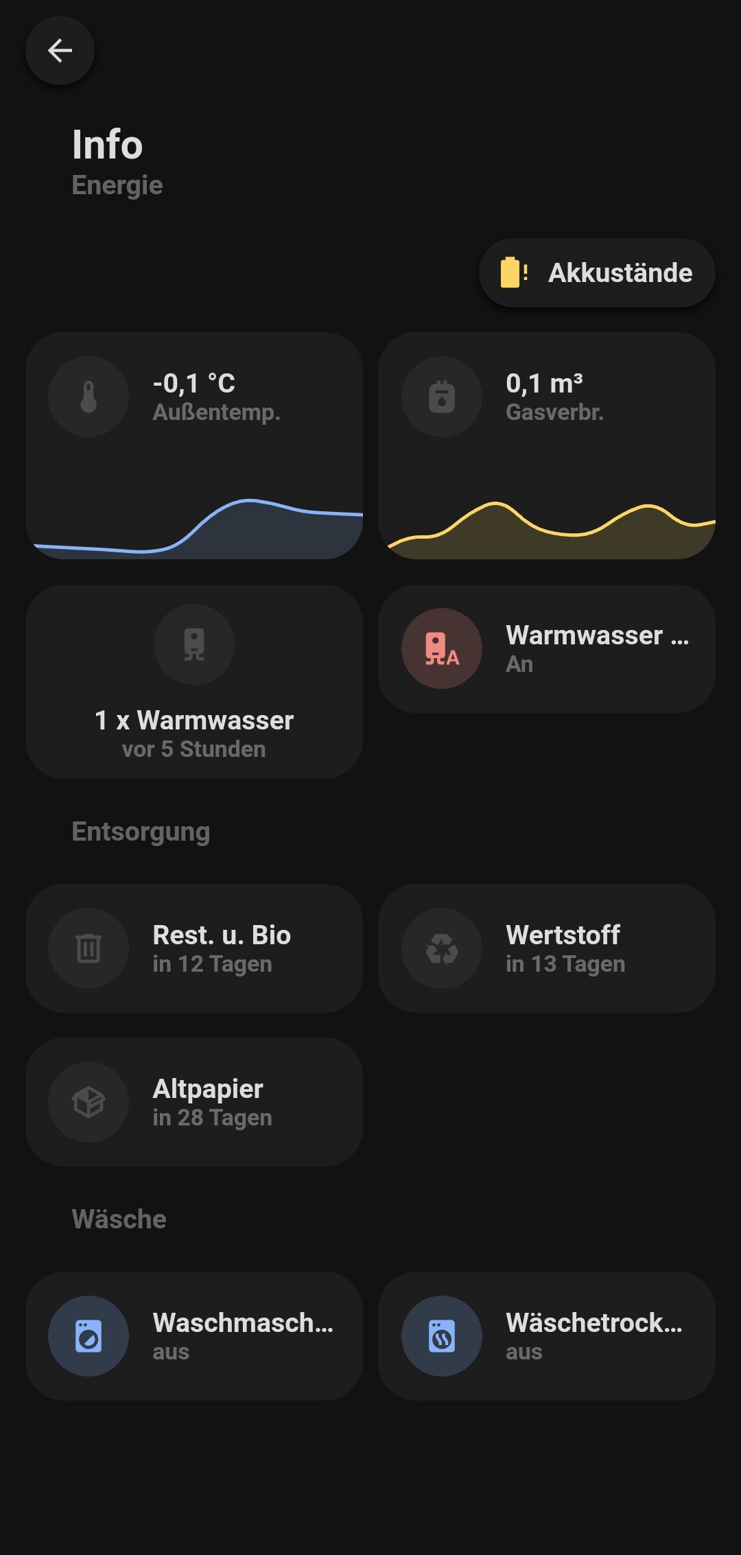

Zusatzfrage was habt ihr auf dem Dashboard? Ich würde gerne etwas grafisches haben sollte aber auch schön & elegant sein.

Ich hab das Ganze als Generic Swap Card in UI Lovelace Minimalist dargestellt. Ist echt ne Arbeit sein Dashboard manuell in yaml zu konfigurieren aber wenn man einmal ein Grundgerüst hat, ist es mehr oder weniger schnell gemacht. Gib einige Anleitung und mit mushroom auch eine ähnliche alternative die über das ui konfiguriert werden kann.
Bei mir werden dann die verbleibenden Tage bis zur Leerung angezeigt und einen Tag vorher anstatt die Zahl dann “morgen” bzw am selben Tag dann “heute” die Farbe des Icons ändert sich dann am Tag der Abholung entsprechend.
Zusätzlich gibt es eine Push-Benachrichtigung am Tag vor der Abholung.
