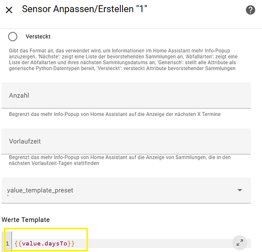

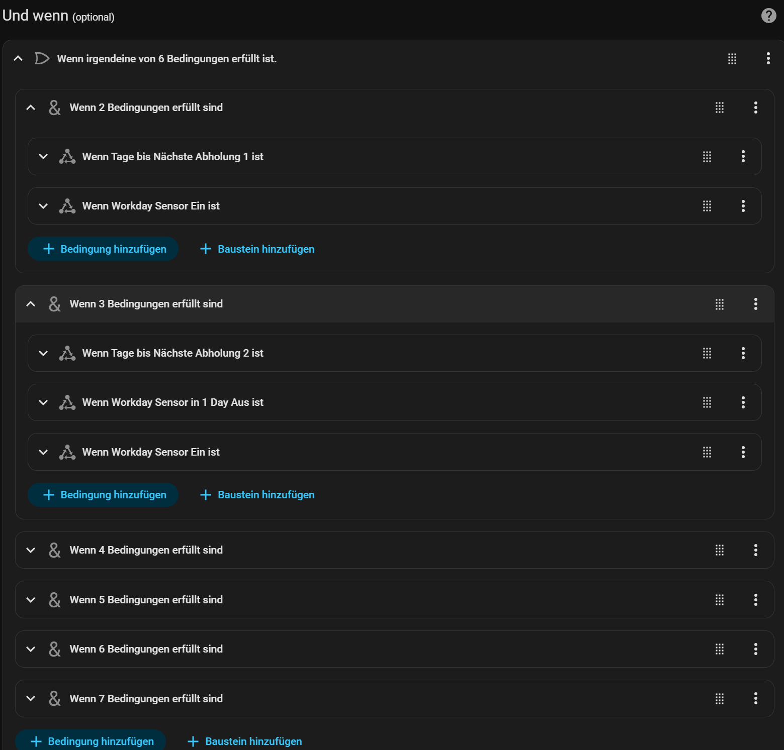

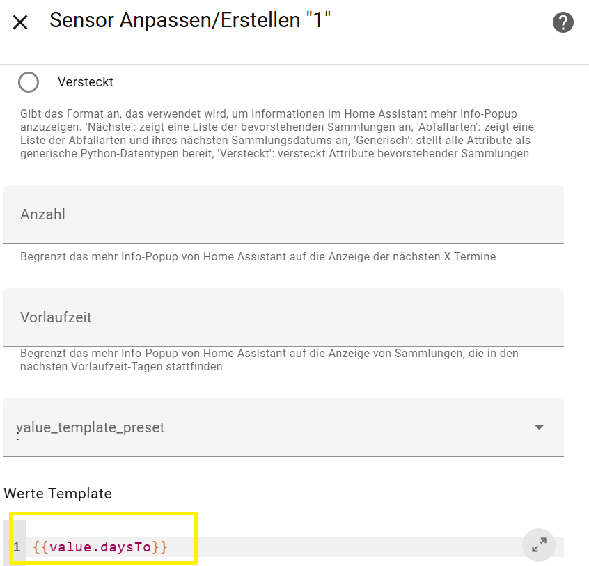

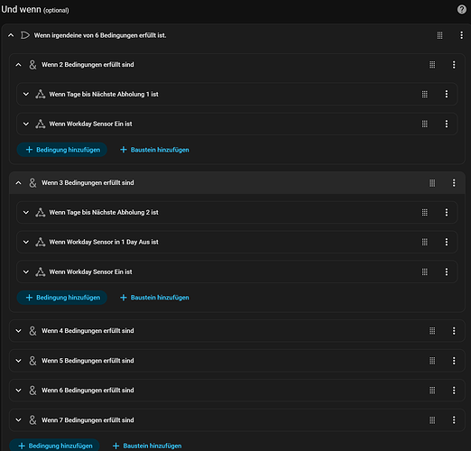

Ich würde an deiner Stelle erstmal das Format des Müllabfuhr Sensor auf reine Zahl umstellen, dann hast nicht das “in xxx Tage” oder “morgen” sondern reine Zahlen. In den Einstellungen zum Wastecalendar im entsprechenden “Tage bis” Sensor das Format {{value.daysTo}} eintragen. Siehe Bild angehängt.
Und die Logik würde ich in einer eizelnen Automatisierung ganz “dumm” abfragen ohne Programmieren. Du musst es ja später bei Änderungen auch wieder verstehen. Logik einfach jeden Tag bis 6 Tage vorher mit “or” verbinden.
Workday_plus1 = bedeutet, Workday mit Versatz 1. Also ist morgen ein Arbeitstag. Workday_plus2 = bedeutet, Workday mit Versatz 2. Also, ist übermorgen ein Werktag.
Prüfungen jeweils mit OR verknüpft. Kann nur eines wahr werden. Wenn eines Wahr ist wird eine Aktion ausgeführt. Z.b. Benachrichtigung.
Prüfung 1: Heute Arbeitstag + morgen Abfuhr
workday_today = on UND
Abfuhr = 1 (also morgen)
Prüfung 2: Heute Arbeitstag + Morgen kein Arbeitstag + Abfuhr übermorgen
workday_today = on
UND workday_today_plus1 = off
UND Abfuhr = 2 (übermorgen)
Prüfung 3: Heute Arbeitstag, 2 freie Tage + Abfuhr “nachübermorgen”
workday_today = on
UND workday_today_plus2 = off
UND Abfuhr = 3 (nachübermorgen)

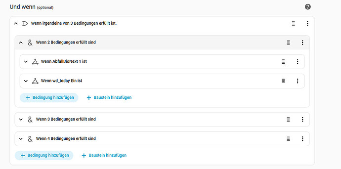

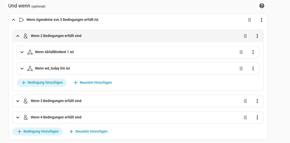

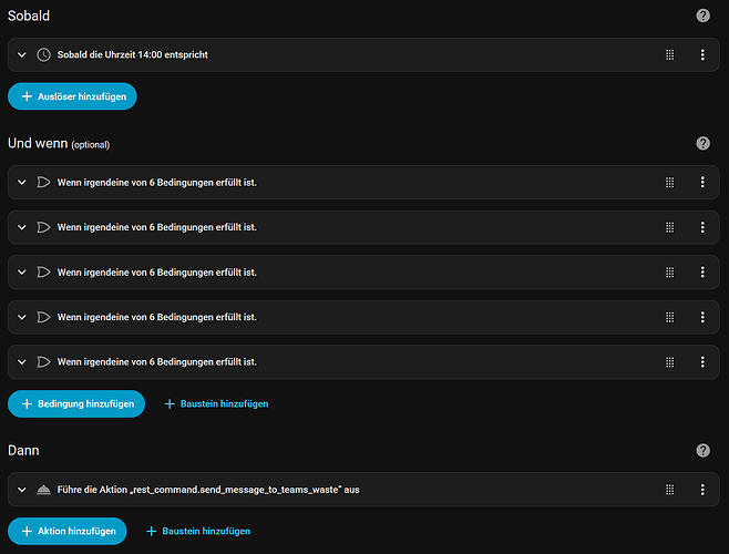

Mit 6 Prüfungen müsstest du alles abdecken, Heilig Abend Mittwoch, 1/2 Weihnachstfeiertage + Wochenende und Abfuhr am Montag
Habe jetzt nur 3 der 6 Prüfen eingeklopft.
alias: testtonne
  - trigger: time
    at: "14:00:00"
conditions:
  - condition: or
    conditions:
      - condition: and
        conditions:
          - condition: state
            entity_id: sensor.abfallbionext
            state: "1"
          - condition: state
            entity_id: binary_sensor.wd_today
            state: "on"
      - condition: and
        conditions:
          - condition: state
            state: "2"
          - condition: state
            entity_id: binary_sensor.wd_today_plus1
            state: "off"
          - condition: state
            state: "on"
      - condition: and
        conditions:
          - condition: state
            state: "3"

Edit: Meine Automation sieht jetzt wie folgt aus:
Korrektur: in dem “Und wenn” Block überwache ich 5 Sensoren (Bio, Restabfall, Papier etc.) nicht wie zuvor erwähnt 6 Sensoren.
Ausschnitt:
  - condition: or
    conditions:
      - condition: and
        conditions:

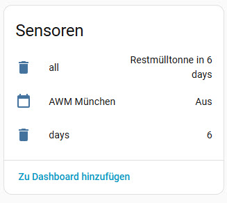

Nein, nicht nötig. Schau dir die Doku von Waste Calendar an. Ich habe nach Müllart getrennt automatisiert und darum hab ich Biotonne in meinem Beispiel.
Du kannst dir einen Sensor anlegen der generell die Tage bis zur nächsten Tonne ausgibt. Du darfst bei der Anlage des Sensors keine spezielle Müllart auswählen sonst schränkst du genau auf diese ein. Wenn du einen neuen Sensor anlegst der nur “{{value.daysTo}}” enthält sonst alles default müsste es das schon sein.
Zum rumspielen kannst du dir einen zweiten Waste-Calendar einrichten dann zerstörst dir deinen aktuellen nicht. Für das Beispiel unten habe ich mir eine Adresse in München rausgesucht und schnell angelegt.
Wenn du bei der Anlage eines weiteren Sensors alles default lässt bekommst du die zweite Anzeige mit z. b. “Biotonne in 3 days” welches du for notification nutzen kannst.
In der Automation würde ich dann den Sensor “days” mit den Zahlen als Bedigung ntuzen, und den Sensor “all” für den Nachricht. Du kannst natürlich auch Attribute zerlegen aber 2 separate Sensoren sind einfacher zu verstehen. Du musst aber dann mal testen wie es aussieht wenn an einem Tag 2 Tonnen geleert werden.
EDIT: Der Screenshot mit deinen 5 sieht komisch aus, warum sind es immer 6 Bedingungen? Mein Beispiel siehst in der Automatisierung so aus …
Ja stimmt, wenn ich einfach nur einen Sensor (days wie in deinem Beispiel) für die Tage aller Abholarten nehme reichen die Bedingungen. Danke, das macht die Automation deutlich übersichtlicher!
Für die Meldung würde ich den Vorhandenen Sensor bei mir sensor.nachste_abholung nutzen. Der kann auch zwei Müllarten anzeigen wenn beide am gleichen Tag sind. (Bsp.: “in 2 Tagen: Bio“ oder “in 2 Tagen: Bio, Papier“)
Edit: 6 Bedingungen weil du ja meintest “Mit 6 Prüfungen müsstest du alles abdecken, Heilig Abend Mittwoch, 1/2 Weihnachstfeiertage + Wochenende und Abfuhr am Montag”

und hier die GUI:
sehe auf die Schnelle keinen Fehler. Sollte laufen und alle möglichen Eventualitäten abdekcen.
Super, danke dir nochmal recht herzlich!!! :slight_smile:
Ich meld mich dann die Tage/Wochen nochmal sodass mindestens einmal ein Fall abgedeckt wurde und gebe Bescheid.
