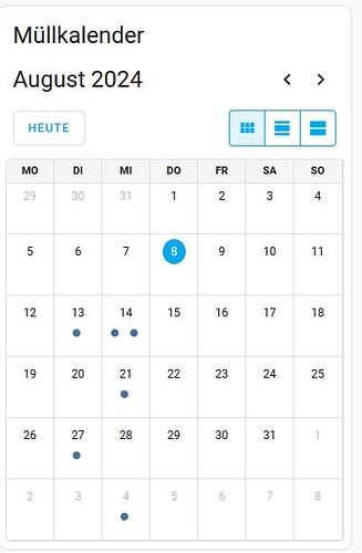

Da ich gerade alle Videos von Simon hier durchgehe, bin ich bei mir leider auf ein kleines Problem beim Müllkalender gestoßen?
Situation:
Es werden alle Abfuhrzeiten im Kalender angezeigt.
Auf der Karte im Dashboard stehen auch alle Abholzeiten, nur eben bei der “naechsten Abholung” steht “unknown”.

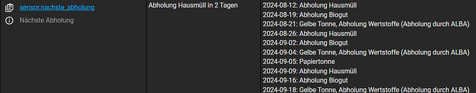

Und mein Sensor sieht so aus:
In meiner config steht die Quelle so:

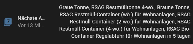

Und das könnte dein Fehler sein. Also der Alias in der Source muss mit dem type im Sensor übereinstimmen.
Ok. Hab den Punkt wo ich auch nur irgendetwas verstehen würde nun schon lang überschritten
Habe nun einfach alles so nachgeschrieben. Weiß nicht ob du das so meintest. Allerdings scheint tatsächlich nun irgendetwas passiert zu sein.
Sieht bei mir nun so aus:

Das Ergebnis sieht nun so aus:
Also angezeigt wird nun endlich was. Nur jetzt ist es wiederum etwas viel. Jetzt wird irgendwie alles angezeigt, sogar diejenigen, die ich gar nicht in der yamml konfiguriert habe.
Hm, komisch. Mal einen echten Neustart gemacht?
Was auch komisch ist, dass bei dir keine Termine stehen so wie bei mir.
Naja. trotzdem danke. War ja zumindest ein Schritt weiter. Scheint aber echt viel zu kompliziert zu sein. Kann mir jemand den Weg erklären wie ich den “müllmax” und die Kalender-Einträge davon nun wieder restlos entferne?
Hab nun des Öfteren gelesen das viele das Problem mit müllmax haben und sie deshalb lieber den weg mit ICS-datei nehmen. Bevor ich mir daber dafür irgendwo eine Anleitung suche, würde ich gern das alte eben wieder vollständig raus haben?
Ich hatte das gleiche Problem nach der Umstellung von lokaler ics Datei auf den Service. Ich habe bei mir in der config yaml einfach die überflüssigen Typen ausgeblendet:
