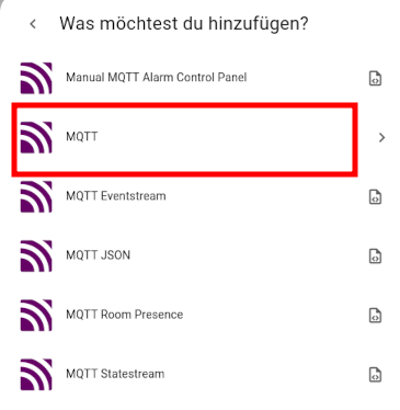

Ach so - Du meinst das @Olaf70 jetzt auch noch zusätzlich das HA Mosquitto broker Addon installiert hast? OK und ja die HA MQTT Integration unterstützt nur einen MQTT Broker Server. Aber dann verstehe ich das hier nicht,
sprich er nutzt die HA MQTT Integration aber kennt die Einrichtung dazu/dafür nicht, bzw. findet nicht die Einstellungen wo er dort die Daten für einen MQTT Broker Server einträgt?

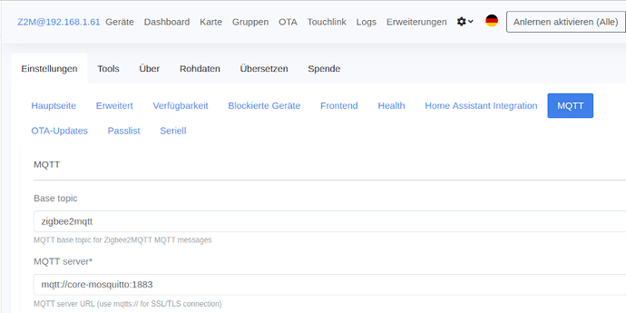

sorry für den Qualm im Gehirn. Ich versuche mal wie ich es verstehe. Ich habe grade gesehen, das Mosquitto auch auf dem HA läuft. Ich habe mal irgendwann begonnen mit Homematic und MQTT.
Dort Läuft CCU Jack als Broker hebe ich gelernt. also
DTU —> CCU Jack –> Virtuelles Gerät –> Anzeige und Steuerung Mediola.
Jetz habe ich irgendwann mit HA angefangen und unter anderem mit Zigbee
also Zigbee —> Mosqitto —> Mqtt (als Client) –> Z2M (Reihenfolge angenommen)
Ergibt also meiner Meinung nach 2 getrennte MQTT Systeme inklusive 2 Server Mosquitto und CCU Jack.
Müsste also MQTT auf den Mosquitto höhren (Einrichtung etwas her, Ich weis es nicht mehr)

ist bestätigt: MQTT ist auf Mosquitto geleitet und Zigbee2MQTT auch.
damit habe ich einen Ansatz. Ich werde versuchen die beiden auf CCU Jack zu leiten.

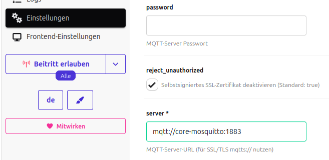

In Z2M trägst du den CCU-Jack als Broker ein…
server: mqtt://<IP_der_CCU>:1883
… und ggf noch User / Passwort falls im Jack aktiviert.

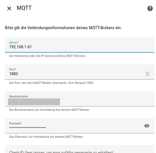

Dann konfigurierst du identisch die MQTT-Integration damit sie sich beim CCU-Jack anmeldet.

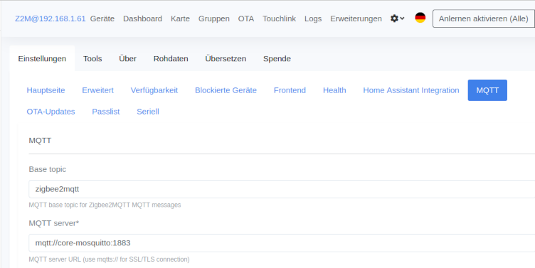

da wären sie wieder meine Probleme. Wo finde ich diesen Eintrag oben? In der Weboberfläche von Z2M kann ich zwar eine IP ändern, die wird aber nicht übernommen.
Danke schon mal.

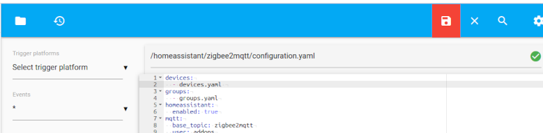

So ich bin mit einem File editor
/homeassistant/zigbee2mqtt/configuration.yaml
und ändere
in meine IP.
File Save. Danach Start Z2M
Dann steht an der Stelle wieder das alte drin.
Da kann ich nicht helfen, bei mir läuft Z2M in einem eigenen LXC - Container unter Proxmox.
Grundsätzlich klingt das aber richtig was du gemacht hast.

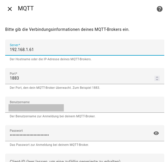

der MQTT Client in HA zeigt nun die Geräte des CCU Jack an und die vom Z2M nicht mehr.
Soweit funktioniert es. Ich muss nun die Serveradresse von Z2M umstellen. Dies gelingt mir weder in der Benutzeroberfläche, noch per File Editor in der Config.yml. Nach dem Start des Z2M Addon steht immer wieder der alte Mosquitto Eintrag drin. Es sieht also so aus, als ob sich Z2M die Config noch
woanders her zieht. Hat hier noch Jemand einen Tipp für mich?

Womit hast Du die configuration.yaml denn editiert? Mit dem HA File Editor Addon und wenn ja hast Du die Änderung dann auch tatsächlich gespeichert?
Deine Vorgehensweise die Änderung direkt in der Z2M configuration.yaml vorzunehmen ist auf jeden Fall die richtige und im Normalfall funktioniert das auch. Bzw. hat immer funktioniert. Warum das “hat”? Dazu ein wenig Hintergrund: Früher gab es immer mal wieder das Problem das Änderungen die man im HA Z2M WebGUI vorgenommen hat nicht in die Z2M übernommen wurden. Warum das so ist oder war hat niemand so wirklich erklären können. Dann wurde bei Z2M a) dieses “Onboarding” und b) das neue Windfront Frontend eingeführt und zumindest ich kann jetzt nicht mehr beurteilen ob und wenn ja wo und welche Einstellungen jetzt von wo nach wo korrekt übernommen werden. :laughing:

Den “ Speicher” Button habe ich im Frontend auch vergeblich gesucht. Daher habe ich mit dem File Editor gearbeitet. Natürlich habe ich auch gespeichert. Ich habe sogar probiert das Config File zu Downloaden und dann unter Windows mit dem Texteditor geöffnet. Änderung war drin. Dann File neu
hochgeladen auf HA. Aber egal was ich mache, nach dem Start von Z2M ist der Eintrag wieder weg.
Ich zweifle schon an mir selbst.
