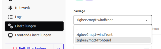

Ich kann das hier jetzt schwerlich nachstellen, bzw. will es auch gar nicht nachstellen weil ich nicht abschätzen kann was dabei heraus kommt, :laughing: aber Du kannst ja mal testweise auf das alte Z2M Frontend wechseln,
bei dem es dann ja den Submit-Button gibt und dann mit der Variante noch ein paar Tests machen. Die Vorgehensweise die ich dann machen würde wäre:

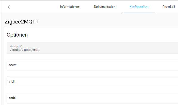

Edit: Screenshot hinzugefügt.

ich werde bekloppt :slight_smile: jetzt habe ich es an dieser Stelle geändert und es funktioniert.
Also noch mal danke für die Geduld!
