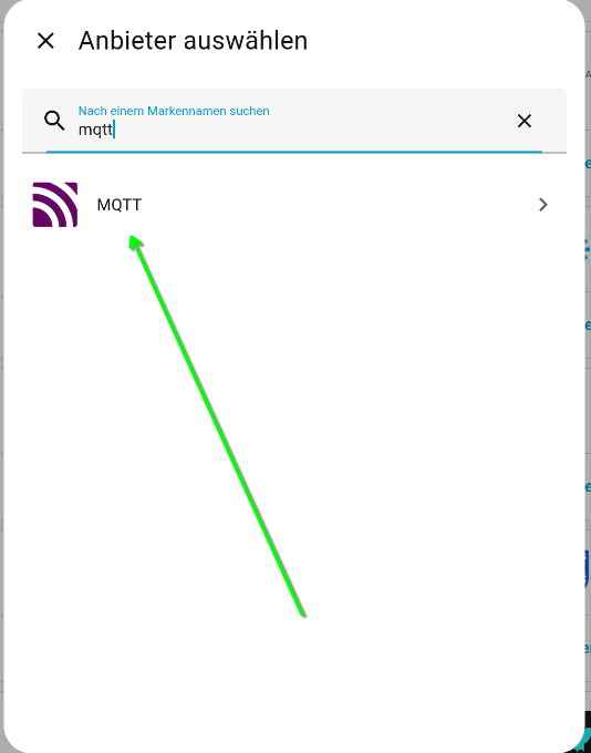

Hast Du auch den MQTT Client, also die MQTT Integration in HA installiert und konfiguriert, sodass er die Daten vom MQTT Broker abrufet?

Das habe ich dich oben gefragt, hast Du auch den MQTT Client, also die Integration in HA installiert?

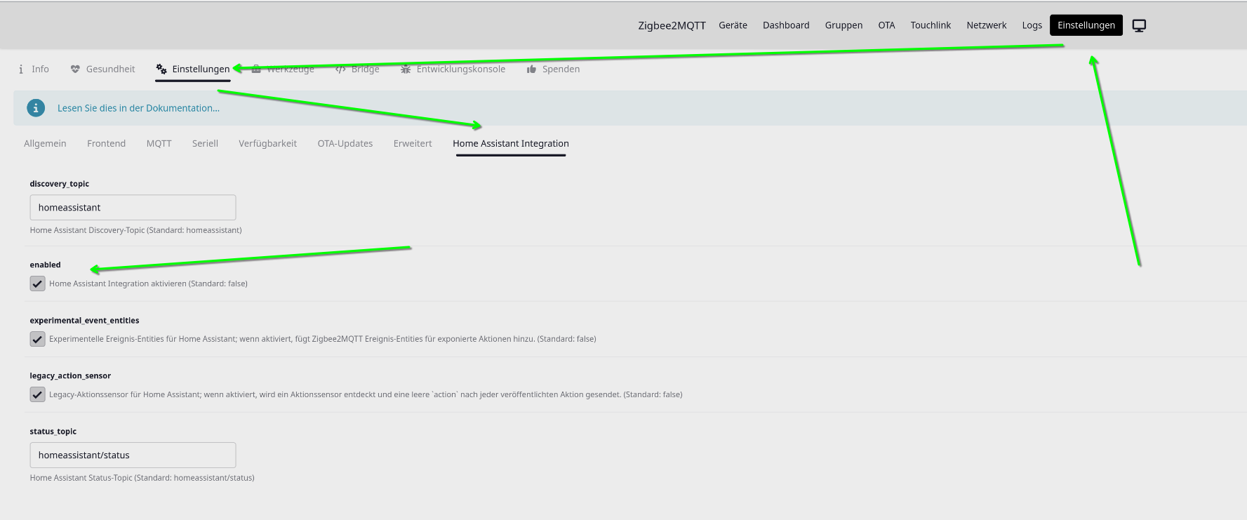

P.S.: und das auch in Z2M eingeschaltet?
beides ja.
