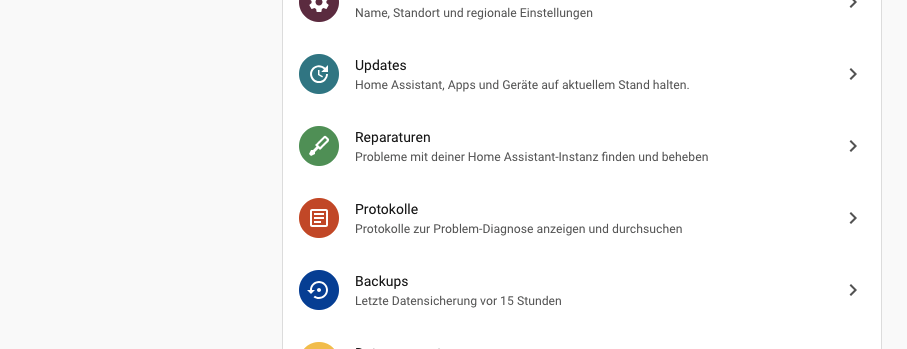

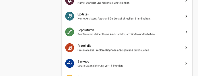

Da ist nichts zu erkennen , steht im normalen Protokoll was ?
wo finde ich das “normale Protokoll” ?
Das Core Protokoll z.B.
in dem core Protokoll stand nix über den Dienst. nur Fehler der Fritzbox.
