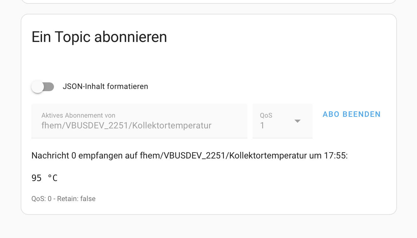

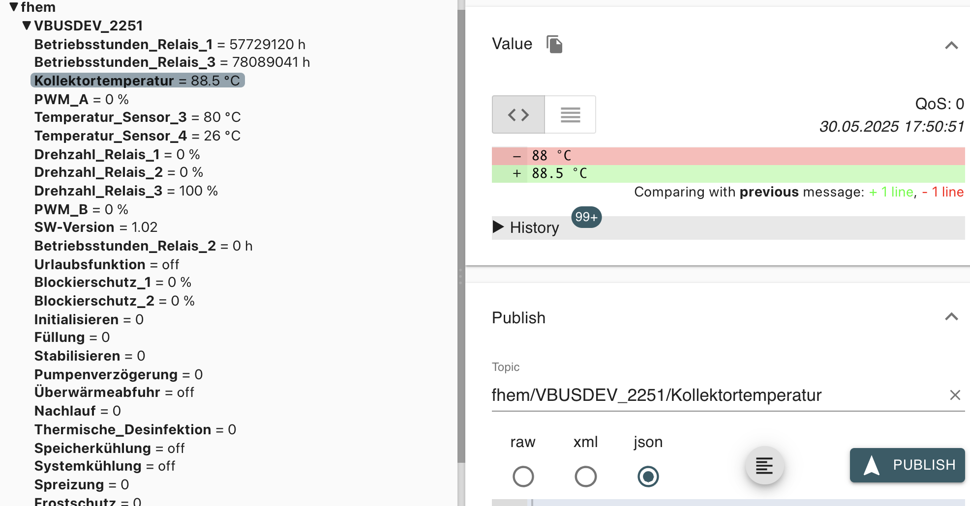

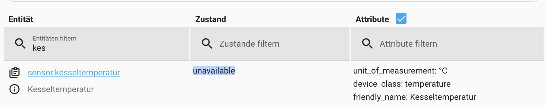

ich hab ein Problem das Werte die über Mqtt übertragen werden nicht in HA angezeigt werden. Im Mqtt-Explorer und in HA bei der Mqtt-Integration ( Ein Topic abonnieren ) werden die Werte korrekt angezeigt, nur nicht als Entität dort sind sie “unavailable”. Siehe die Bilder:

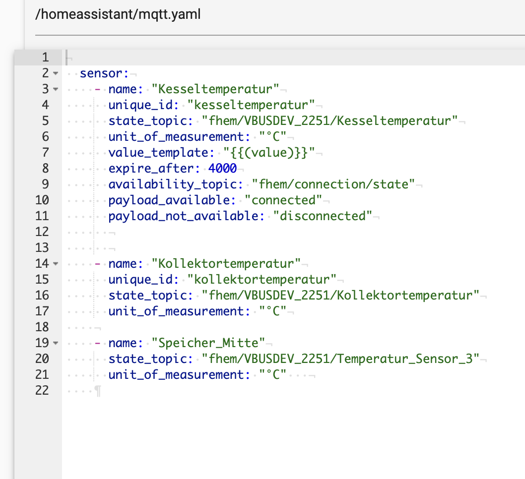

Die Sensoren in der Datei mqtt.yaml angelegt, verschiedene Versuche keiner zeigt was an.
Was mus ich noch irgend wo eintragen das die Werte angezeigt werden ?

Danke für die schnelle Antwort.
Es ist bei allen Einträgen gleich, egal ob Kesseltemperatur, Speicher _Mitte oder Kollektortemperatur es wird immer " unknown " angezeigt.
Ich hab mal die Markierten Zeilen raus kommentiert, immer noch keine Werte.

Kann es sein, das Du TAB benutzt, das geht bei yaml schief, immer mit Leerzeichen arbeiten, und die Ebenen immer zwei Leerzeichen einrücken.

Was bitte hat die Einheit bei den Topics zu suchen?
Kannst du das in fhem wegkonfigurieren?
Falls nicht musst du ein value_template bauen das dir nur den Zahlenwert liefert. Keinen Ahnung vielleicht sowas?
"{{ value.split(' ')[0] | float }}"
hatte leider noch nie topics inkl. Einheiten bei mqtt
