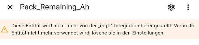

Hab gesehen, dass auch von einem anderen Gerät ein Sensor nicht mehr zur verfügung steht. Von meinem Daly2MQTT! Der liest mein BMS vom Akku aus. Dort steht folgende Meldung, die gleiche auch bei allen anderen Sensoren:

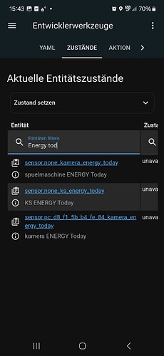

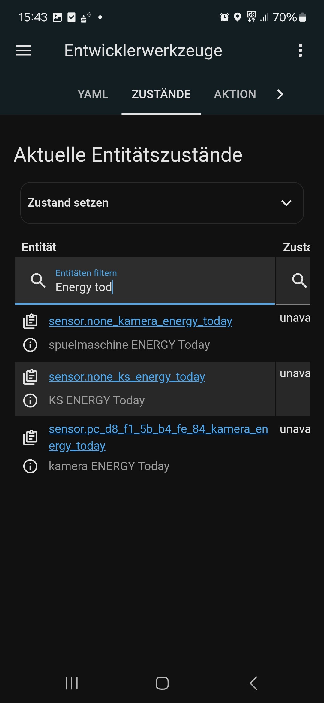

Hast du mal unter Entwicklerwerkzeuge>Zustände geschaut und mal den ersten Teil deiner Entität eingegeben die fehlt?
Kann es sein das es die gibt und den Status unknown hat und dafür eine weitere vorhanden ist die auf “_2” endet und sehrwohl einen Status hat?
Dann die alte löschen und die 2er umbenennen also bei der mit der "_2 auf das kleine i im Kreis drücken, dann in dem Fenster das aufgeht auf’s Zahnrad und dort bei Entitäts-Id das “_2” entfernen.
Kommt ab und an mal vor wenn sich was ändert und ein Gerät versucht eine Entitäts ID zu nutzen die es schon gibt, dann wird halt als der neuen eine mit “_2” am Ende.
hab mal geschaut, sollte aber passen:

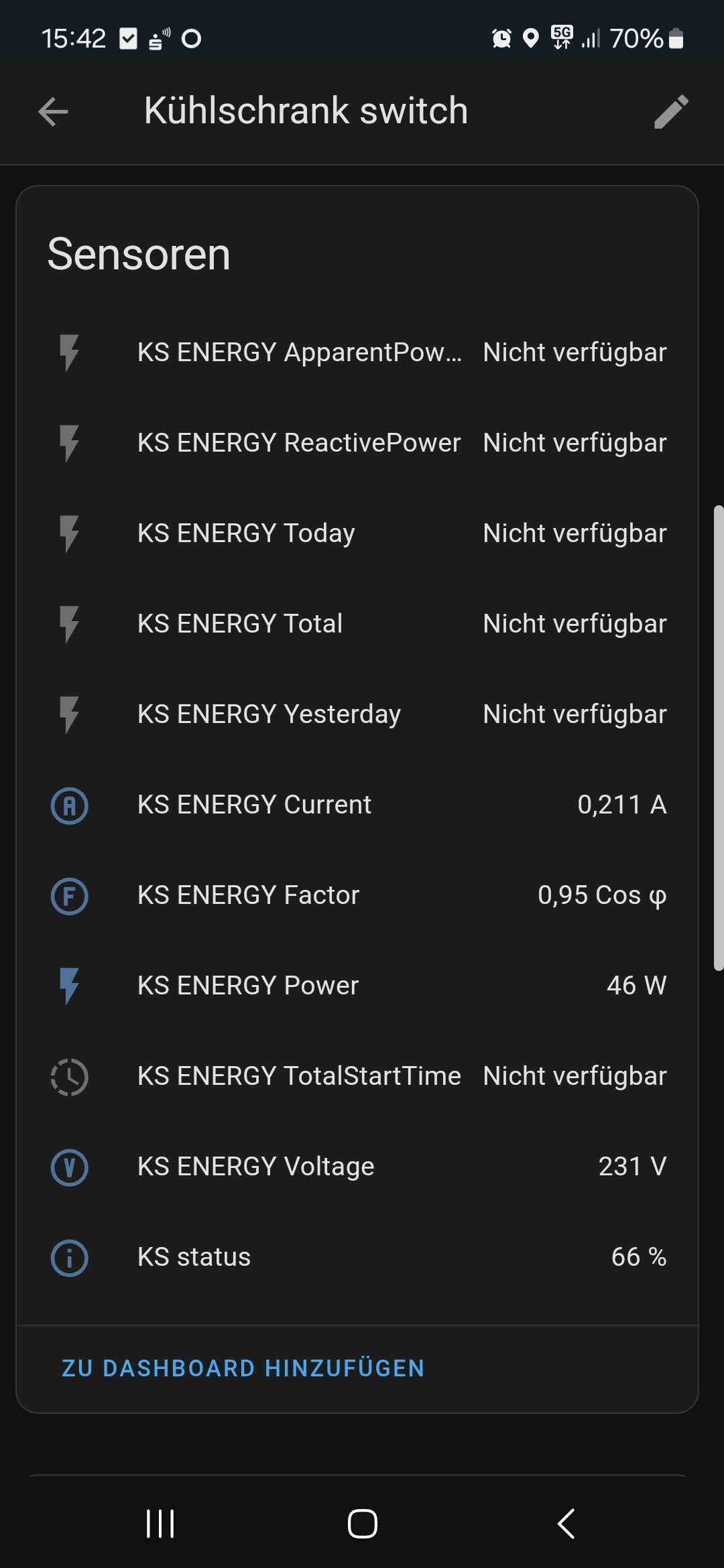

Ich habe das gleiche Problem und es scheint vom MQTT Addon zu stammen. Seit Version 2025.3.1 wird der Sensor “unavailable” wenn device_class und unit_of_measurement nicht passt. Bei mir sind es die Energiewerte eines Tasmota Steckers, der seit Jahr und Tag mit device_class: power und unit_of_measurement kWh konfiguriert ist.
Im MQTT-Log findet sich seit 2025.3.1 folgender Eintrag:
"Error 'The unit of measurement kWh is not valid together with device class power’`

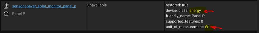

Nein haben sie nicht:

Bei mir sind auch einige Sensoren verloren gegangen, allerdings kann ich nicht erkennen, was daran falsch sein soll, wenn die “device_class” energy ist und die “unit_of_measurement” Ah ist. Ich habe jetzt auch erst einmal einen Downgrade auf 2025.2.5 gemacht: jetzt sind alle Sensoren wieder vorhanden.
Könnte das selbe Problem sein, denn auch Ah ist auch keine Einheit der Energie sondern der Ladung.
