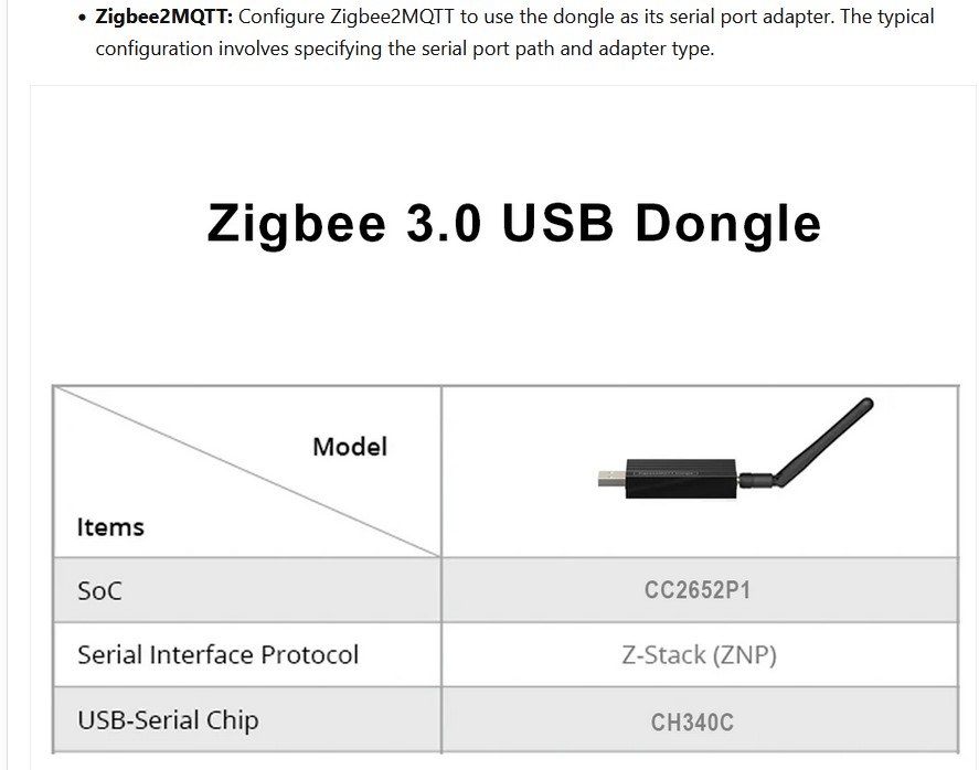

Vielleicht hilft das auch noch weiter:
Chipsatz CC2652P1
Von hier: Bedienungsanleitung
Gruß,
JohnPain
