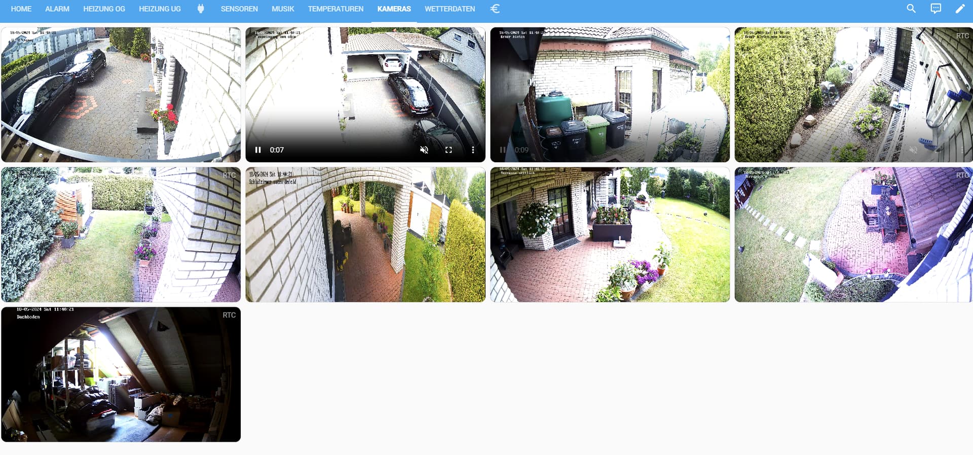

Ne reichen irgendwie nicht aus. Ich habe 9 Kameras am Haus verbaut, die auf dem Dashboard alle 9 nebeneinander gestreamt werden. Das hat nicht einmal mit einem Ipad pro geklappt. Erst mit dem NUC läuft das einwandfrei und flüssig.

Soviel ich davon verstehe, kann ja der NUC auch die Aufbereitung der Videos machen, aber ein Tablet braucht ja nur ein Stream mit 2-3 Frames pro Sekunde wieder geben, dass sollte zu schaffen sein.
