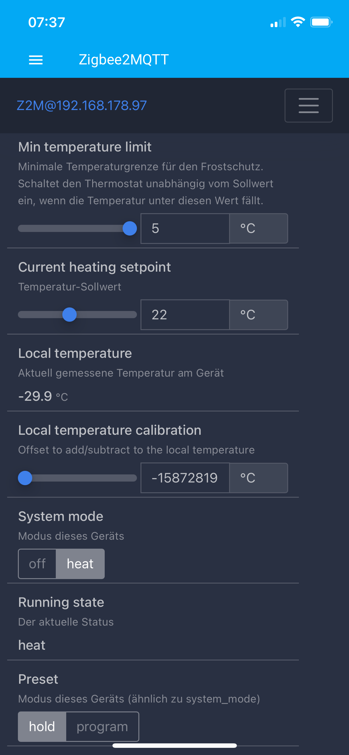

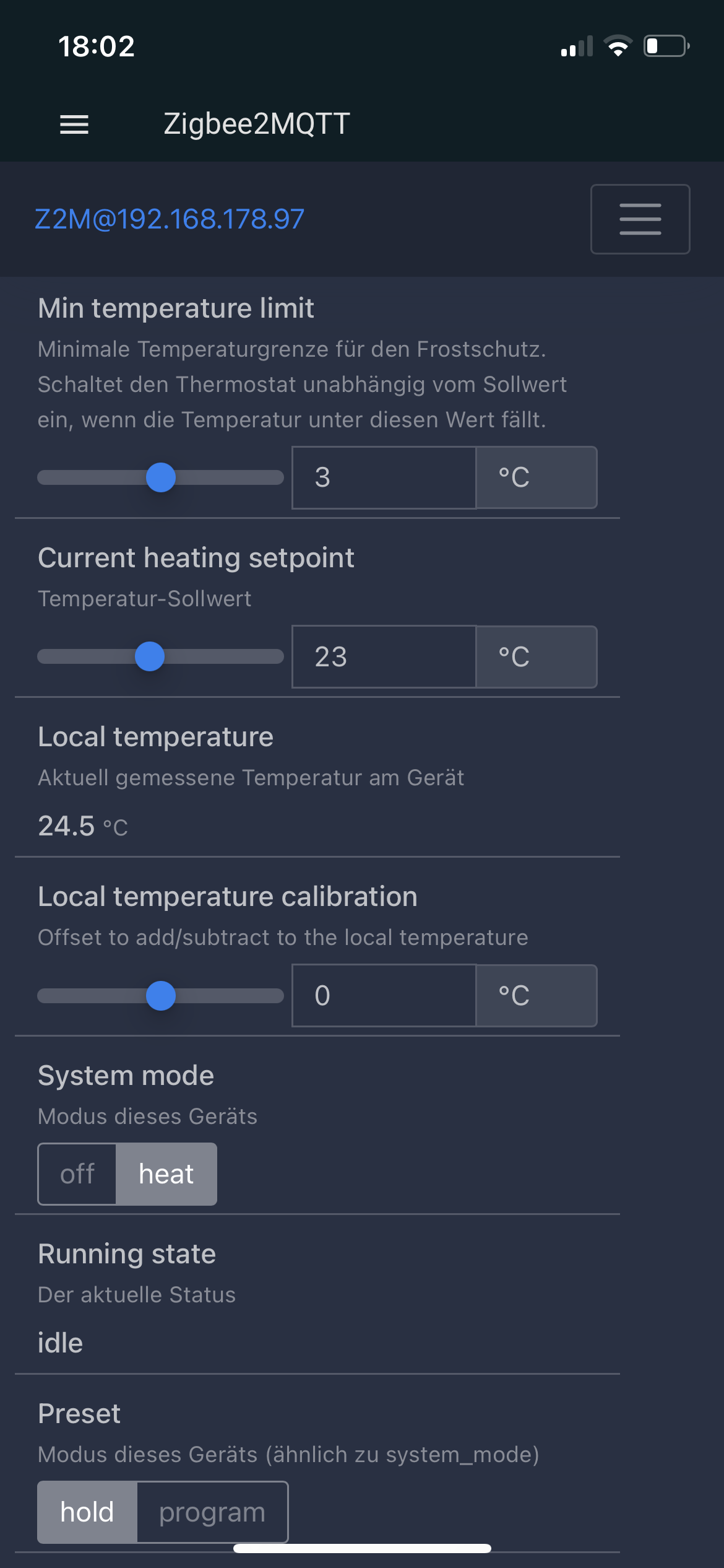

Guten Morgen, ich hab ein Thermostat von Moes ein BHT-006. per Z2M eingebunden. Ich habe das Problem, das dass Thermostat von ganz allein den Wert für die Temperatur Kalibrierung völlig unsinnig ändert. Hat jemand damit Erfahrungen bze eine Idee wie ich den Wert fest schreiben kann das dass Thermostat den nicht selbst ändert?
Bild 1 - Wer korrekt gesetzt. Raumtemp dadurch ok.
Bild 2 - nach einer gewissen Zeit ändert sich der Wert. Raumtemp dadurch unsinnig, folge - Thermostat schaltet nicht mehr ab.

Minus 15 Millionen Grad Kalibrierung? Das sieht doch schwer nach einem Bug aus. Hast Du schon nach einem Firmware-Update geschaut?

BT arbeitet mit der Kalibrierung, dann kommt das daher. Deinstalliere BT wieder, dann sollte es nach einiger Zeit aufhören.
Ich habe es mal gelöscht. Mal sehen ob es jetzt durchhält. Ich hab auch schonmal bei GitHub nachgelesen jetzt, der Fehler scheint dort bei Better Thermostat einige zu betreffen.
