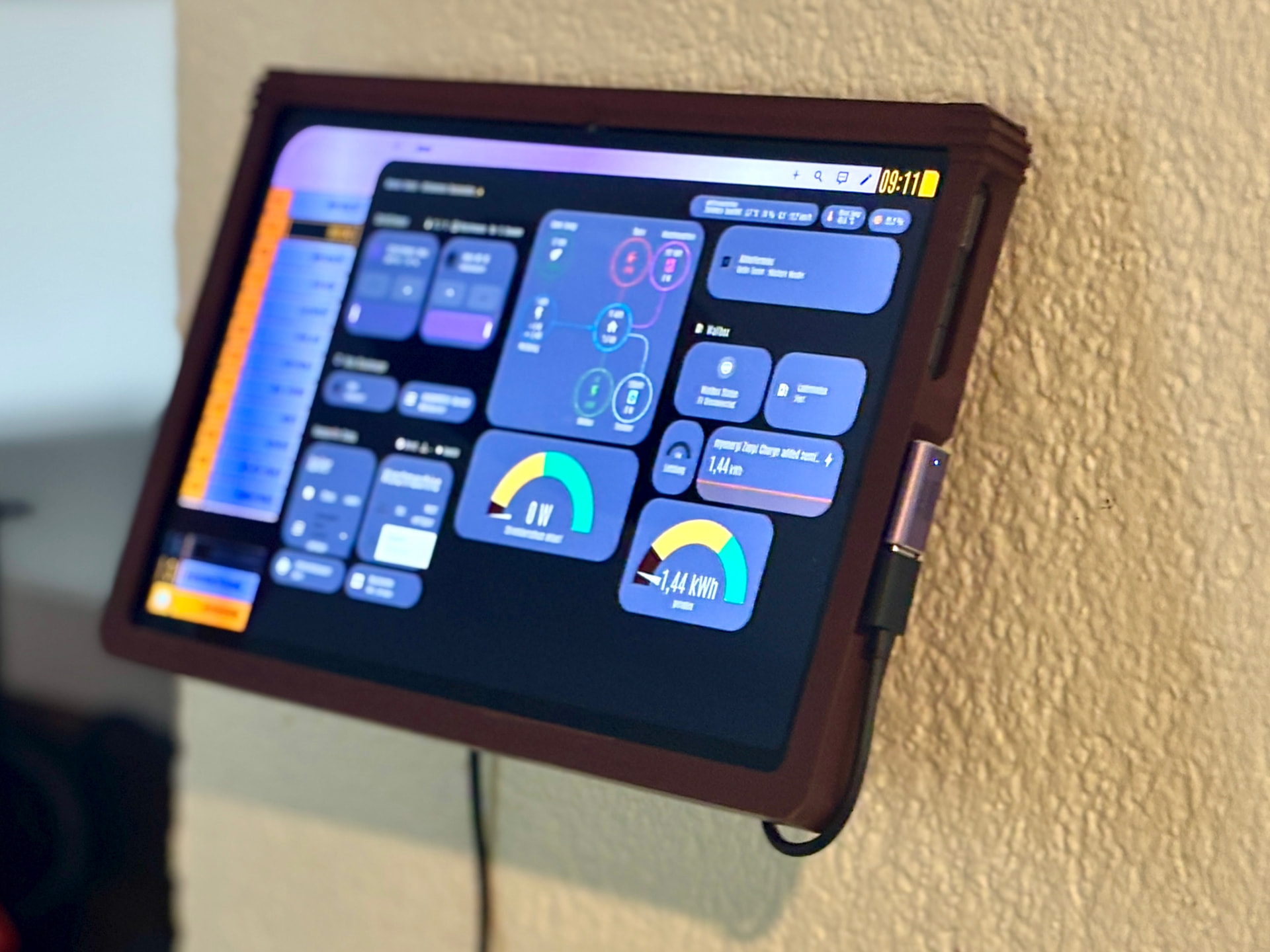

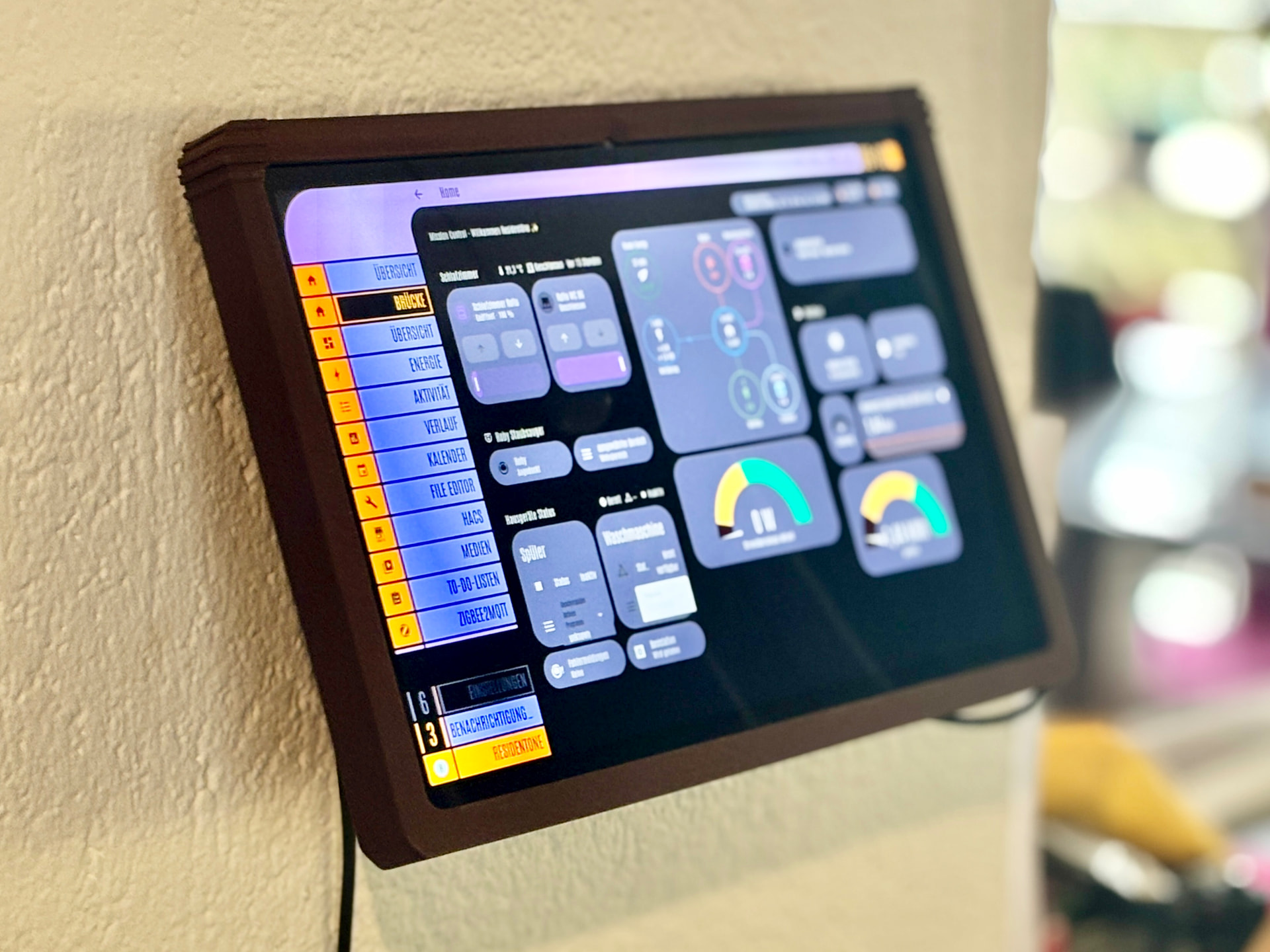

ich wollte eine Wandhalterung für mein Fire Max 11, das mir als Dashboard für Home Assistant dient. Die meisten Dashboards werden plan an die Wand angebracht, Das sieht zwar clean aus, ich mag es aber lieber, wenn Interfaces dem User zugewandt sind.

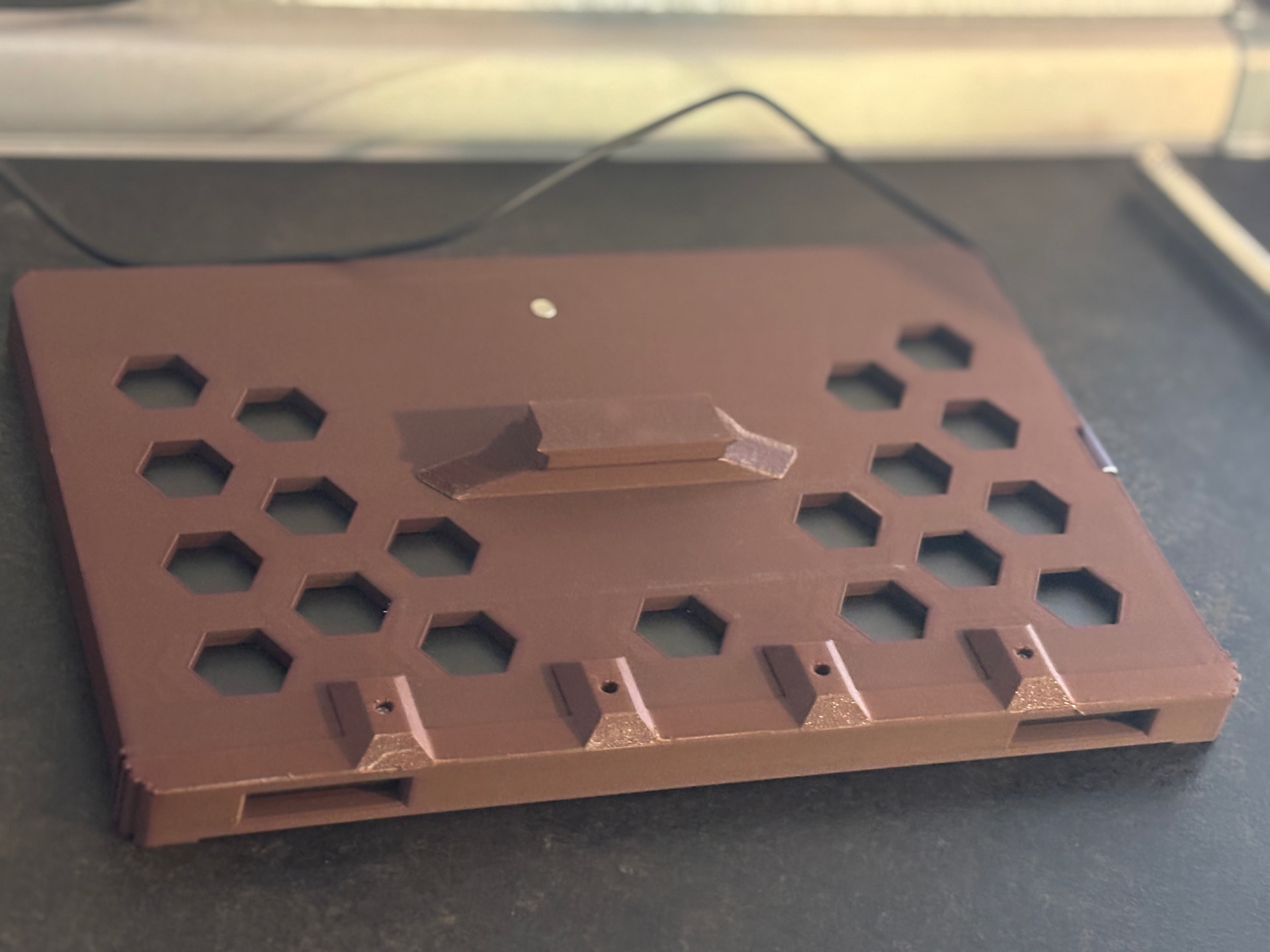

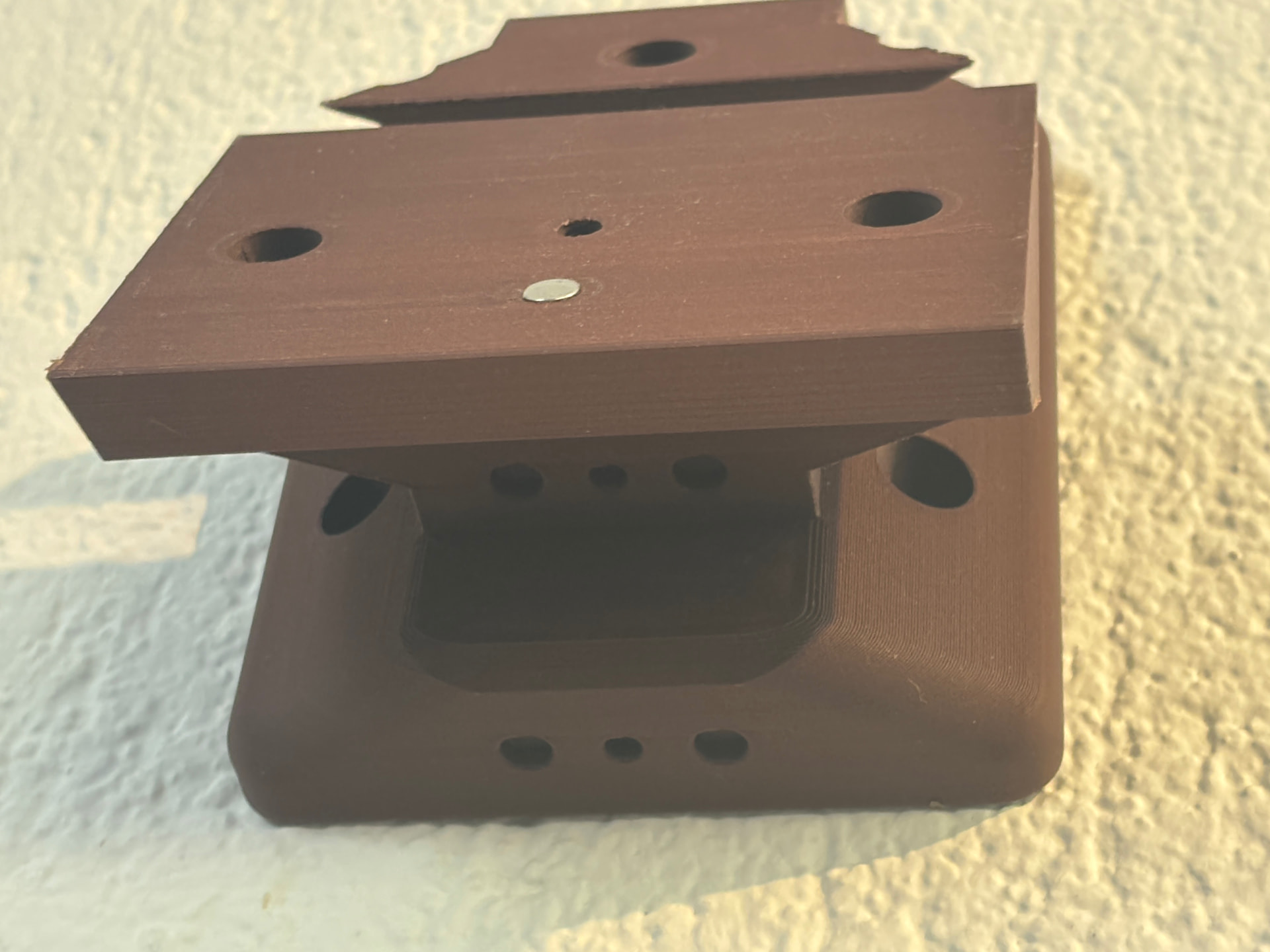

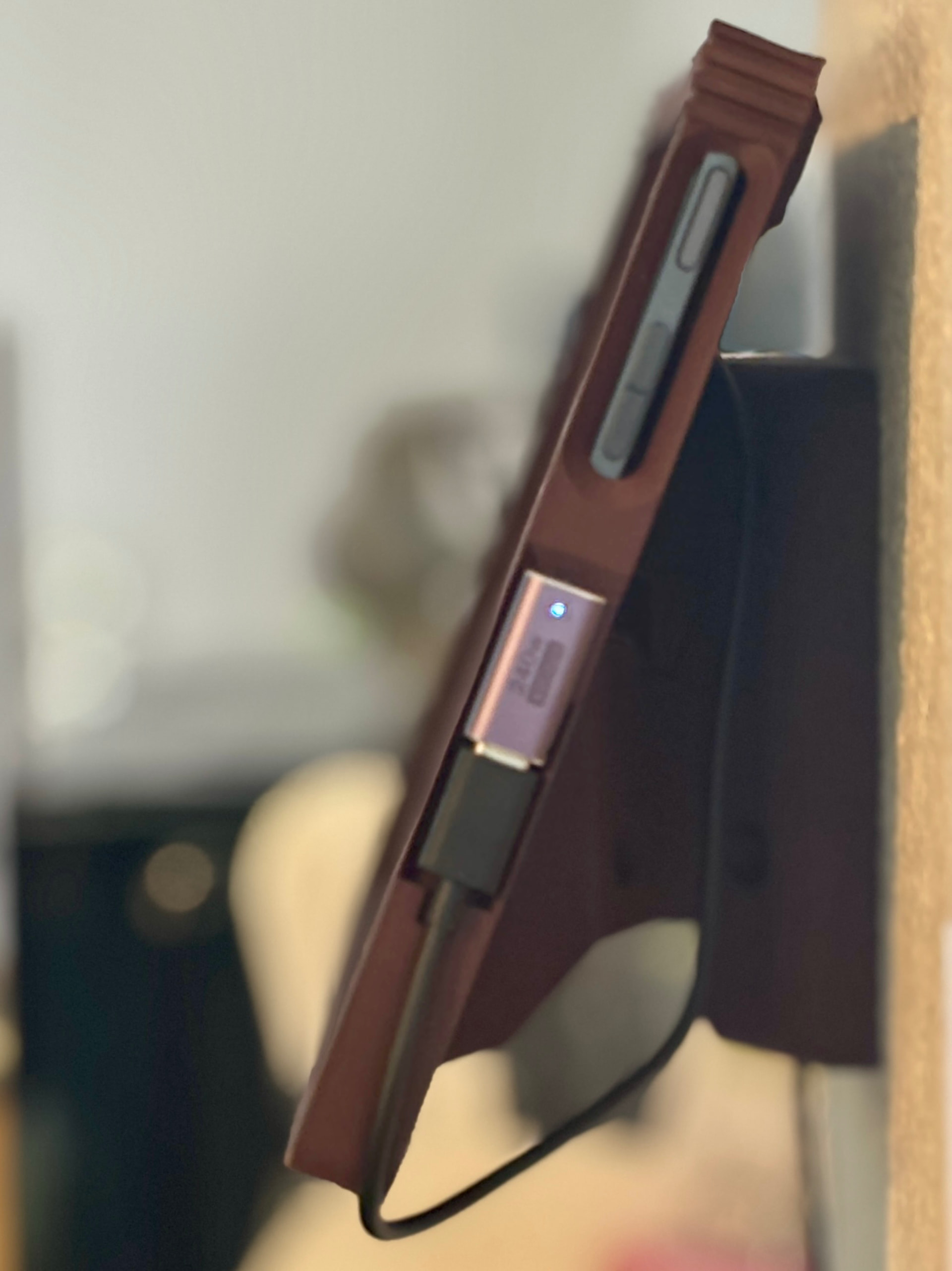

Ausserdem sollte es easy abzunehmen sein, wenn man mit dem Tablet woanders hinmöchte. Daher wird die Tablethülle seitlich in den “Wandfuß” eingeschoben. Ein Magnet hält es an Ort und stelle, und man kann es einfach wieder rausschieben wenn man es braucht.
Erweiterbar sollte es sein. Dafür haben ich oben und unten jeweils Aussparungen für weitere Gewinde / Magneten gemacht, wo man künftig noch zB Ladepads, Schlüsselhaken, Stiftehalter anbringen kann.
Wenn das Tablet mal durch ein anderes Modell ersetzt wird, brauche ich “nur” die Tablethülle neu entwerfen und drucken. Der Rest kann an der Wand bleiben.
