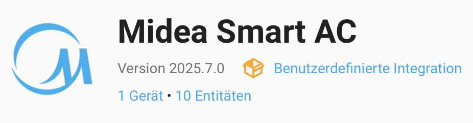

Hi, läuft bei dir noch die Real Cool 35 mit der Integration? Bei mir findet er kein zu steuerndes Gerät. obwohl es in der App von Midea eingerichtet ist
Ja, mit dieser HACS-Integration:
Ein Eintrag in der Midea-App reicht nicht.
Gehe einfach in der o.g. HACS-Integration auf Gerät hinzufügen, falls es Dir nach der Installation nicht automatisch angezeigt wird.
