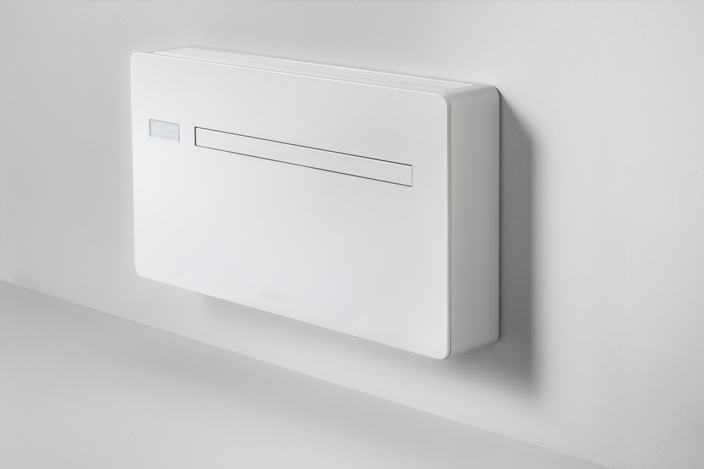

Da ich diese Außengeräte an der Wand schrecklich finde, habe ich mich über Monoblock Klimaanlagen informiert. Im Freundeskreis sind folgende im Einsatz und sie sind sehr zufrieden:
Zur Einbindung habe ich leider nix gefunden, aber ich glaube sie sind nicht smart und wären maximal mit ner Bastellösung anzusteuern (ESP bin ich noch nicht bereit für).
Etwas smarter (zumindest mal wifi) scheinen diese zu sein:

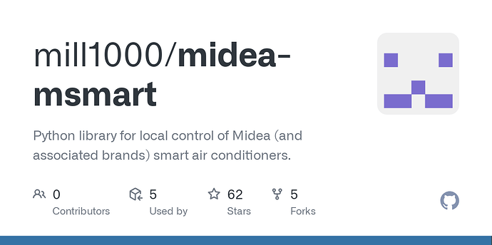

Ich habe eine Midea Monoblockanlage Real Cool 35
seit 2 Jahren im Einsatz und bin sehr zufrieden.
In HA habe ich Sie über Midea-MS-Smart (HACS) eingebunden:

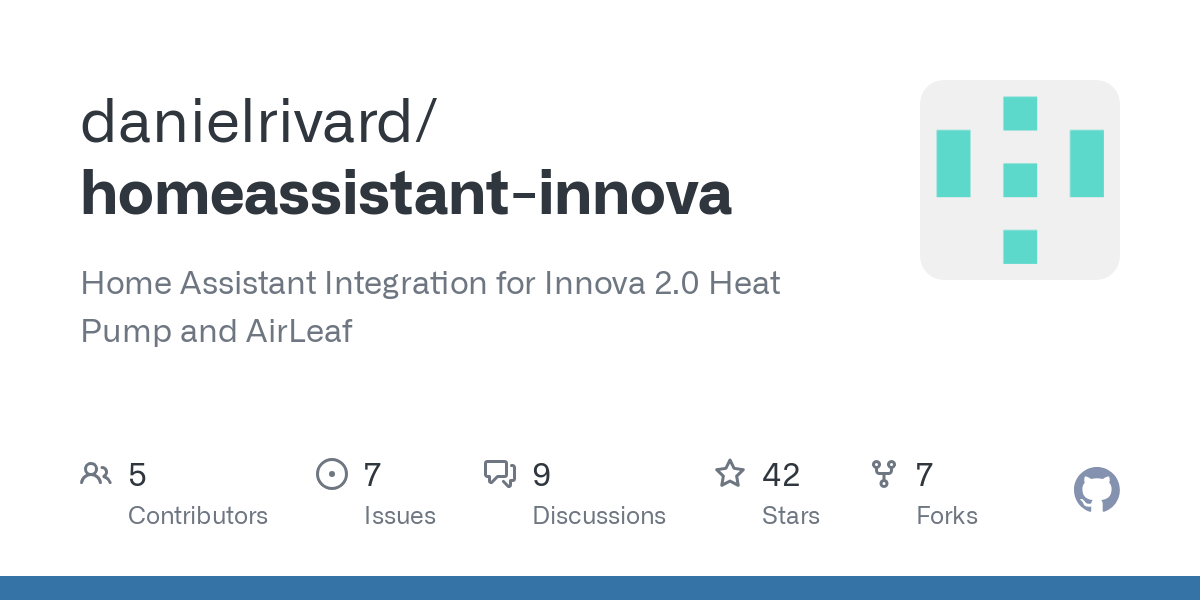

Klimaanlage hängt, innova heruntergeladen und Anlage direkt verbunden bekommen. Steuerung mit App 1 gelingt.
Integration in Hacs installiert - keine Verbindung möglich. Chat GPT befragt und scheinbar läuft alles über eine Cloud und ich müsste den lokalen Zugang freischalten. In der (laut Chat GPT ) alten App nicht möglich… deshalb die neue und schlecht bewertete innova ZweiPunktNull App runtergeladen und dort wie viele andere keine Verbindung mit meiner Anlage (auch 2.0) hinbekommen.
So der aktuelle Stand - jemand ne Idee und somit schlauer als Chat GPT?
