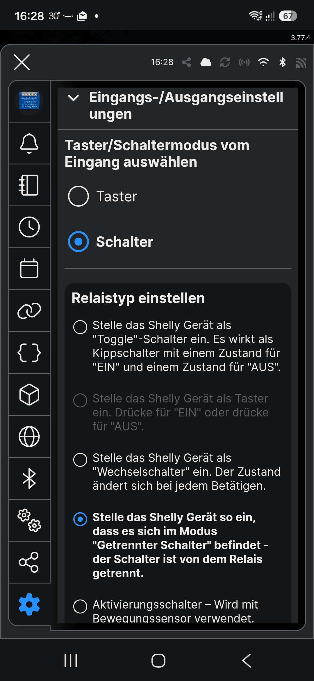

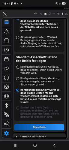

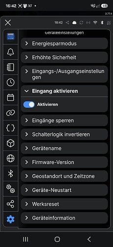

Um mein Ziel zu erreichen habe ich in der Shelly App die Lampen unter Geräteeinstellungen/Eingangs.Ausgangseinstellungen wie folgt eingestellt.
Schalter / Getrennter Modus / Gerät geht an wenn es mit Strom versorgt wird.
Danach gespeichert.
Mit den Einstellungen geht das Licht aber nicht mehr per Schalter an.
Was mache ich falsch? Wie löse ich es.

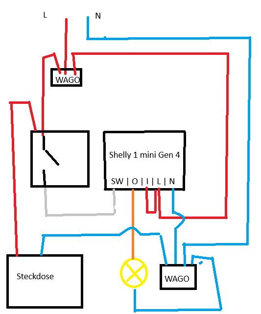

Eine Skizze mit Schalter, Shelly und Leuchte und wie L und N damit verbunden sind, würde bei der Fehlersuche helfen. Nicht den Anschlussplan aus dem Forum, sondern den Ist-Zustand.
So habe ich es an zwei Schaltern installiert.
An beiden klappt es nicht wie gewünscht.
An der Verdrahtung gibt es nichts auszusetzen.
Kann also nur noch an irgendeiner Einstellung liegen. Hast du mal versuchstweise den Shelly auf von Schalter auf Taster umgestellt?
Wenn du den getrennten Modus benutzt, musst du natürlich in HA eine Automation benutzen die auf den Schaltvorgang reagiert.
Der Schalter selber macht ja nichts mehr am Stromkreis.

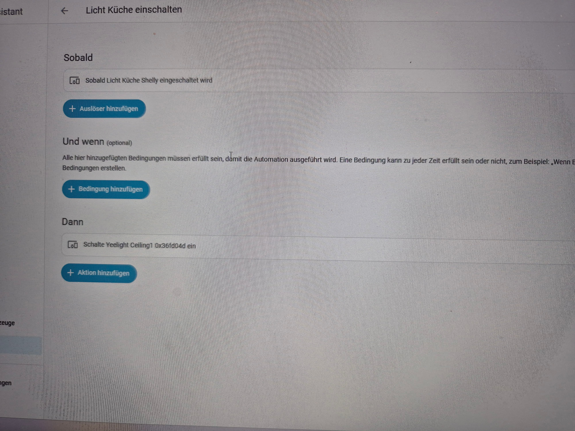

Vorausgesetzt, Du hast den Shelly und die Leuchtmittel bereistes in Home Assistant integriert.
Muss Du nichts weiter tun, als eine Automation zu erstellen.
Wenn Schalter wir betätigt (Shelly)
Dann Leuchte oder Leuchtengruppe umschalten.

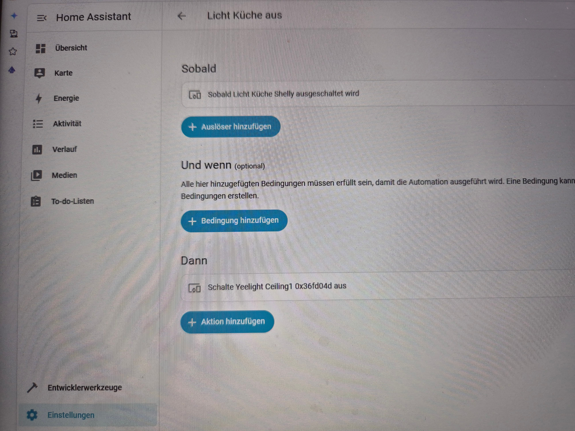

Hi, nun wieder Zeit gefunden mich weiter daran zu probieren.
Leider will es einfach nicht klappen.

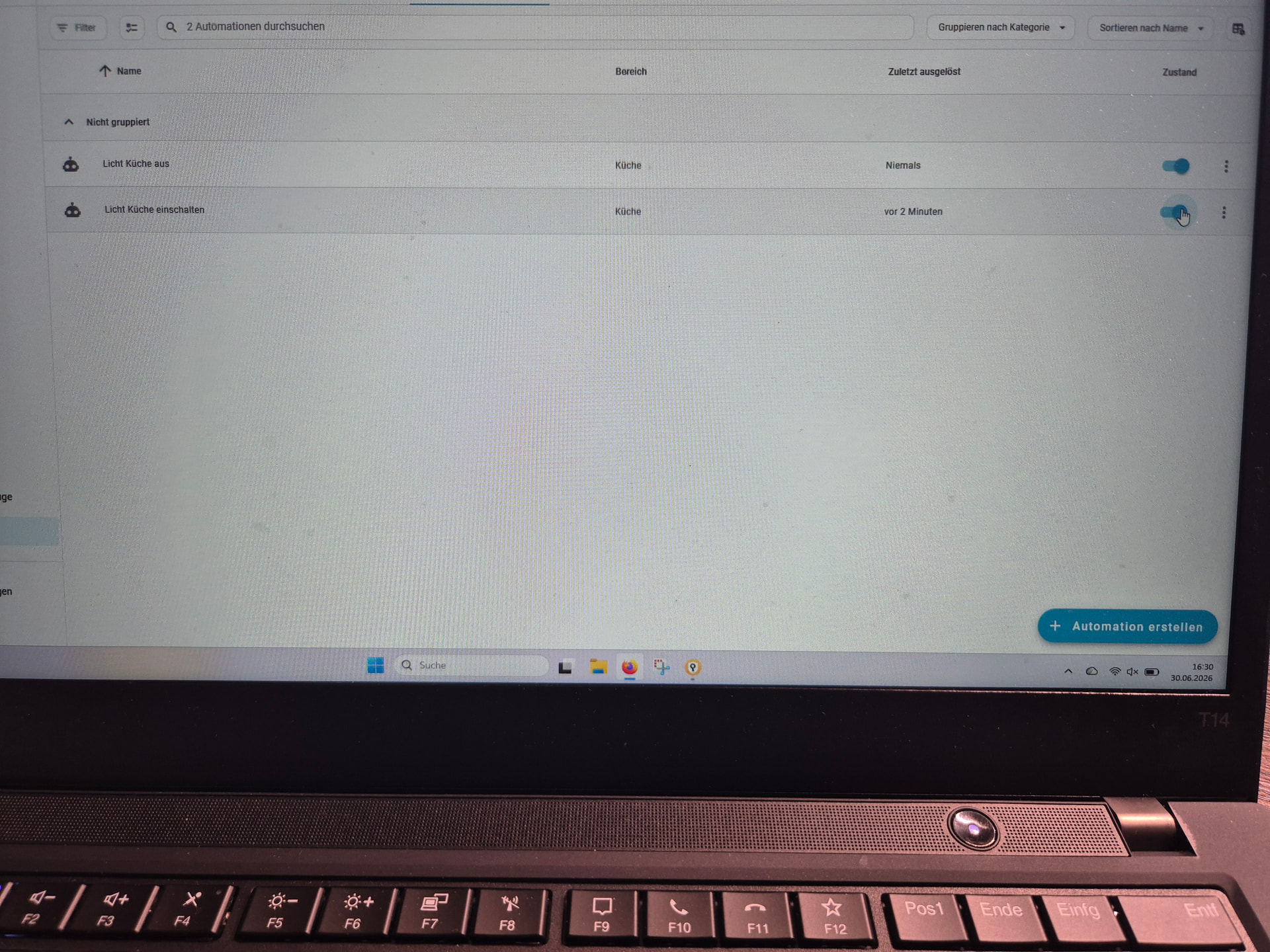

Mit den unten aufgeführten Einstellungen war das Licht in der Küche dann zwar an, lies sich aber über den Lichtschalter nicht mehr ausschalten.
Habe folgende Automationen im HA erstellt
Danach dann im Shelly entsprechend auf getrennten Modus gestellt.
Bin über jeden Tipp dankbar.
Welche Zustände nimmt den Dein Shelly Schalter ein? on und off also Ein und Aus.
Dann einfach als Auslöser verwenden.
  • Schalter wechselt von on zu off
  • Schalter wechselt von off zu on
Aktion Licht umschalten.
