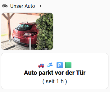

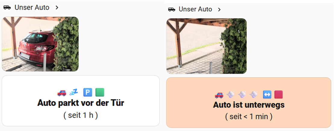

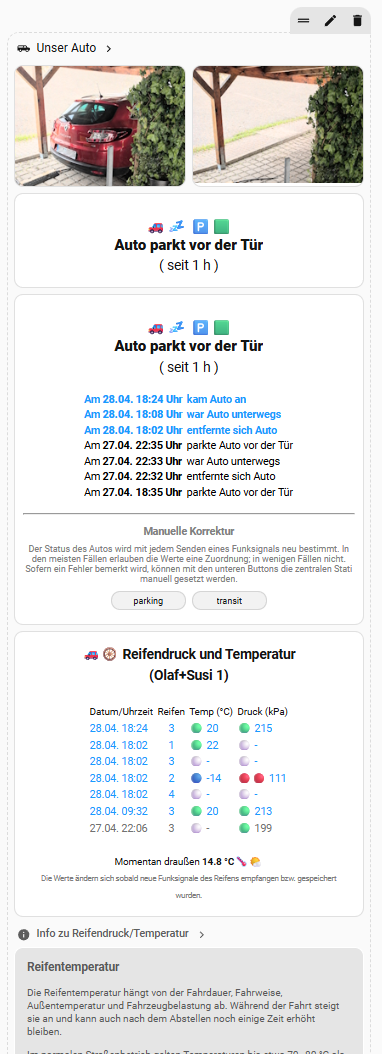

Da viele von uns erst einmal Bilder sehen wollen, hier ein paar Eindrücke.

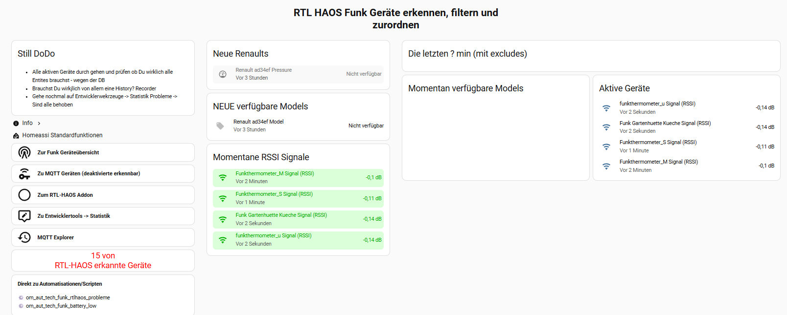

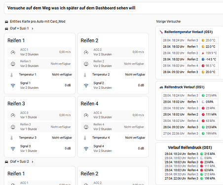

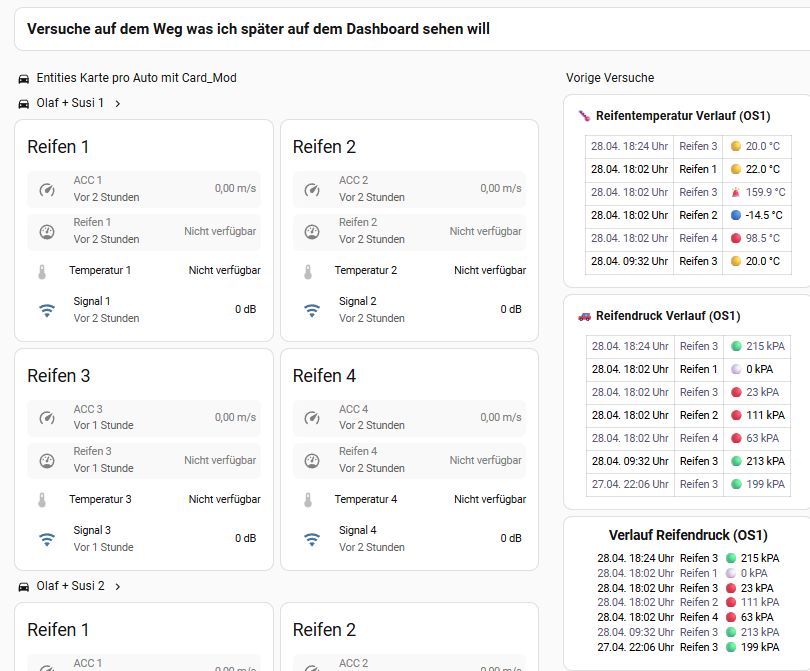

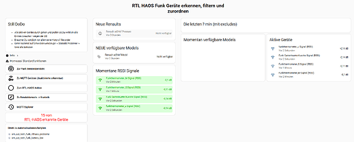

Produktives Dashboard bzw. Abschnitt
oder aufgeklappt

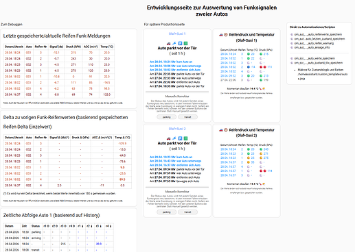

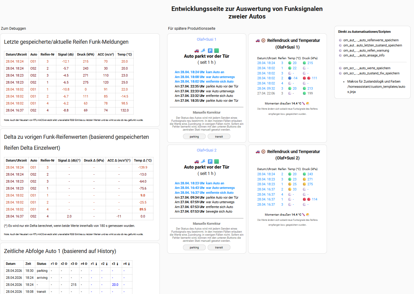

Entwicklungsdashboard

  • Zur Darstellung verwende ich 2 Dashboards. Ein Dashboard dient ausschließlich der Entwicklung und dem Debugging, in dem ich Tabellen, Zwischenwerte und verschiedene Testkarten nutze, von denen ein Teil im Nachhinein nicht mehr notwendig wäre. Im anderen Fall verwende ich auf dem produktiven Dashboard einen Abschnitt, wo ich zustandsabhängig Werte und andere Informationen darstelle. Die Entwicklungsseite ist überladen aber historisch so gewachsen und alle Karten hatten Ihren Zweck auf dem Weg zum Wesentlichen. Sucht Euch im Code aus was Ihr gebrauchen könnt.
Insgesamt war ich überrascht wie individuell das Funkverhalten, die Werte und Situationen sein können. Ob diese Erfahrungen für Eurer Auto bzw. Räumlichkeit bzw. Straßenverlauf 1:1 übertragen läßt, kann ich nicht sagen. Auf jeden Fall habt Ihr mit diesen Bemerkungen und dem Code ein anpassbares Grundgerüst.

Die Reifendruck Mail und auch nachfolgender Dashboard Code verwenden Makros zusammengefaßt in /homeassistant/custom_templates/autos.jinja
Zusammenfassung
{% macro pkw_reifendruck(v) -%}
  {% set p = v | float(0) %}
  {% if p == 0 %}
    gray|rgba(128,128,128,0.05)
  {% elif p < 120 %}
    red|rgba(255,0,0,0.15)
  {% elif p < 180 %}
    orange|rgba(255,165,0,0.15)
  {% elif p <= 250 %}
    green|rgba(0,128,0,0.15)
  {% elif p <= 300 %}
  {% else %}
  {% endif %}
{%- endmacro %}
{% macro pkw_signalstaerke_farbe(v, min=-10, max=0) -%}
  {% set x = v | float(0) %}
  {% if x == 0 %}
    none|none
  {% else %}
    {% set max = 0.01 %}
    {% set min = -10 %}
    {% set norm = (x - min) / (max - min) %}
    {% if norm < 0 %}
      {% set norm = 0 %}
    {% elif norm > 1 %}
      {% set norm = 1 %}
    {% endif %}
    {% set hue = norm * 120 %}
    {{ "hsl(" ~ hue ~ ", 100%, 35%)" }}|{{ "hsla(" ~ hue ~ ", 100%, 50%, 0.15)" }}
  {% endif %}
{%- endmacro %}
{% macro pkw_beschleunigung(v) -%}
  {% if p <= 5 %}
  {% elif p < 50 %}
  {% else %}
    dodgerblue|rgba(30,144,255,0.15)
  {% endif %}
{%- endmacro %}
{% macro reifentemperatur_icon(temp) %}
  {% if temp is none or temp < -20 %}
  {% elif temp < 0 %}
    🔵 {{ temp }}
  {% elif temp < 25 %}
    🟢 {{ temp }}
  {% elif temp < 50 %}
    🟡 {{ temp }}
  {% elif temp <= 80 %}
    🟠 {{ temp }}
  {% elif temp > 80 %}
  {% else %}
    ❓ {{ temp }}
  {% endif %}
{% endmacro %}
{% macro reifendruck_icon(p) %}
  {% if p is none or p < 90 %}
    ⚪ -         {# Sensorfehler / kein Signal #}
  {% elif p < 120 %}
    🔴🔴 {{ p }}
  {% elif p < 170 %}
    🔴 {{ p }}
  {% elif p < 180 %}
    🟡 {{ p }}
  {% elif p <= 250 %}
    🟢 {{ p }}
  {% elif p <= 290 %}
    🟡 {{ p }}
  {% elif p <= 320 %}
    🔴 {{ p }}
  {% else %}
    ❓ {{ p }}
  {% endif %}
{% endmacro %}
Produktive Dashboard / Abschnitt mit Darstellung von Zuständen und Histories
Beide Fotos sind KI bearbeitet. Ich ließ den Hintergrund anonymisieren. Man sieht im rechten Foto schön den KI Knick im Bordstein aber mir hat es gereicht.
Zusammenfassung
type: grid
cards:
  - type: heading
    heading: Unser Auto
    heading_style: title
    tap_action:
      action: perform-action
      perform_action: input_boolean.toggle
        entity_id: input_boolean.dashboard_raum_menue_auto
    icon: mdi:car-estate
  - type: picture
    aspect_ratio: "0:1"
    image:
      media_content_id: media-source://image_upload/70be5bee6bb5ec20f603880602b0e406
      media_content_type: image/jpeg
      metadata:
        title: carport_mit_auto.jpg
        thumbnail: /api/image/serve/70be5bee6bb5ec20f603880602b0e406/256x256
        media_class: image
        navigateIds:
          - media_content_type: app
    tap_action:
      action: call-service
      service: input_boolean.toggle
    visibility:
      - condition: state
        entity: input_text.auto1_zustand
        state: parking
    grid_options:
      columns: 6
      rows: auto
  - type: picture
    visibility:
      - condition: state
        state_not: parking
    grid_options:
      columns: 6
      rows: auto
    image:
      media_content_id: media-source://image_upload/0ba18aa2e7da5834fe055d26a8047d21
      metadata:
        title: carport_ohne_auto.jpg
        thumbnail: /api/image/serve/0ba18aa2e7da5834fe055d26a8047d21/256x256
        media_class: image
        children_media_class: null
        navigateIds:
    tap_action:
  - type: custom:button-card
    show_state: false
    show_label: true
    show_icon: false
    tap_action:
      action: more-info
    custom_fields:
      seit: |
          /* Nimm nicht last_changed weil bei Neustart sich dieses Attribut immer ändert */
          const raw = states['input_text.auto1_status_history']?.state;
          if (!raw || raw === 'unknown' || raw === 'unavailable') return '';
          let history;
          try {
            history = JSON.parse(raw);
          } catch (e) {
            return '';
          if (!history.length) return '';
          /* neuesten Timestamp holen */
          const lastTs = history[0].t;
          const lastChanged = new Date(lastTs * 1000);
          const now = new Date();
          const diff = (now - lastChanged) / 1000;
          let text = '';
          if (diff < 60) {
            text = '< 1 min';
          } else if (diff < 3600) {
            text = Math.round(diff / 60) + ' min';
          } else if (diff < 86400) {
            text = Math.round(diff / 3600) + ' h';
          } else {
            const days = Math.round(diff / 86400);
            text = days + (days === 1 ? ' Tag' : ' Tage');
          return `( seit ${text} )`;
    label: |
        const current = states['input_text.auto1_zustand']?.state || 'unknown';
        // optional Debug
        const debug = false;
        const debugText = debug
          ? `<br><font color=red>[curr=${current}]</font>`
        if (current === 'parking') {
          return "🚗💤 🅿️🟩<br><b>Auto parkt vor der Tür</b>" + debugText;
        if (current === 'moving') {
          return "🚗💨❓🔁🟨<br><b>Auto bewegt sich</b> " + debugText;
        if (current === 'leaving') {
          return "🚗💨💨 ⬅️🅿️🟧<br><b>Auto entfernt sich</b>" + debugText;
        if (current === 'transit') {
          return "🚗💨💨💨 ↔️🟥<br><b>Auto ist unterwegs</b> " + debugText;
        if (current === 'arriving') {
          return "🚗💨💨 ➡️🅿️🟧<br><b>Auto kommt an</b>" + debugText;
        return "🚗❓ ⬜<br><b>Status unklar</b>" + debugText;
    styles:
      card:
        - background-color: |
              /* Idee: Hintergrund farblich wenn letzter Zustand innerhalb eines Zeitraumes gespeichert wurde
              const backgroundzeit_min = 60;
              let history;
              try {
              } catch (e) {
                return '';
              const lastTs = history[0].t; // neuester Eintrag
              const last = new Date(lastTs * 1000);
              const diff = (now - last) / 1000;
              if (diff < backgroundzeit_min * 60) {
                return '#FFD8BC';
              return '';
      grid:
        - grid-template-areas: |
            "n"
            "l"
            "seit"
        - grid-template-columns: 1fr
        - grid-template-rows: min-content min-content min-content min-content
      label:
        - font-weight: bold
        - font-size: 20px
        - padding-top: 10px
      custom_fields:
        seit:
          - justify-self: center
          - text-align: center
          - font-size: 18px
          - padding-top: 5px
        history:
          - font-size: 14px
          - padding-top: 6px
          - line-height: 1.1em
        korrektur:
          - color: gray
          - padding-top: 8px
          - margin-left: 10px
          - margin-right: 10px
        buttons:
          - padding-top: 10px
      layout: vertical
    visibility:
      - condition: or
        conditions:
          - condition: state
            entity: input_boolean.dashboard_raum_menue_auto
            state: "off"
    show_state: false
    show_label: true
    show_icon: false
    tap_action:
      action: more-info
    custom_fields:
      seit: |
          let history;
          try {
          } catch (e) {
            return '';
          let text = '';
          if (diff < 60) {
            text = '< 1 min';
          } else {
      history: |
          let history;
          try {
          } catch (e) {
            return 'JSON Fehler';
          const max = 10;
          const translate = (state) => {
            if (state === 'parking') return 'parkte Auto vor der Tür';
            if (state === 'leaving') return 'entfernte sich Auto';
            if (state === 'transit') return 'war Auto unterwegs';
            if (state === 'arriving') return 'kam Auto an';
            if (state === 'moving') return 'bewegte sich Auto';
            return 'Status unklar';
          return `
            <table style="margin-top:16px; font-size:14px;">
              <!-- Wichtig, nicht den ersten Wert [0] sondern ab zweitem [1] beginnen ansonsten wird momentaner Status bereits als History angezeigt -->
              ${history.slice(1, max).map((e) => {
                const d = new Date(e.t * 1000);
                const isToday =
                  d.getDate() === now.getDate() &&
                  d.getMonth() === now.getMonth() &&
                  d.getFullYear() === now.getFullYear();
                const color = isToday ? '#199BFF' : 'black';
                const weight = isToday ? 'bold' : 'normal';
                const day = String(d.getDate()).padStart(2, '0');
                const month = String(d.getMonth() + 1).padStart(2, '0');
                const hours = String(d.getHours()).padStart(2, '0');
                const mins = String(d.getMinutes()).padStart(2, '0');
                return `
                  <tr style="color:${color}; font-weight:${weight}; text-align:left">
                    <td style="padding:1px;">Am </td>
                    <td style="padding:1px;"><b>${day}.${month}.</b></td>
                    <td style="padding:1px;"><b>${hours}:${mins} Uhr </b></td>
                    <td style="padding:2px; padding-left:3px; text-align:left">
                      ${translate(e.s)}
                    </td>
                  </tr>
              }).join('')}
            </table>
      korrektur: |
          return `
            <hr>
            <div style="line-height:1.1; margin-top:15px; width:100%; box-sizing:border-box;">
              <div style="font-size:14px; font-weight:bold;">
                Manuelle Korrektur
              </div>
              <div style="
                font-size:12px;
                margin-top:8px;
                width:100%;
                max-width:100%;
                white-space:normal;
                overflow-wrap:normal;
                Der Status des Autos wird mit jedem Senden eines Funksignals neu bestimmt.
                In den meisten Fällen erlauben die Werte eine Zuordnung; in wenigen Fällen nicht.
                Sofern ein Fehler bemerkt wird, können mit den unteren Buttons die zentralen Stati manuell gesetzt werden.
              </div>
            </div>
      buttons:
        card:
          type: horizontal-stack
          cards:
              tap_action:
                perform_action: input_text.set_value
                  entity_id: input_text.auto1_zustand
                  value: parking
              styles:
                card:
                  - padding: 8px
                  - background-color: "#F2F2F2"
                  - height: 25px
                  - width: 100px
                name:
                  - font-size: 12px
              tap_action:
                  value: leaving
              styles:
                card:
                  - padding: 8px
                  - height: 25px
                  - width: 100px
                name:
                  - font-size: 12px
    label: |
        // optional Debug
    styles:
      card:
              let history;
              try {
              } catch (e) {
                return '';
                return '#FFD8BC';
              return '';
      grid:
            "n"
            "l"
            "seit"
            "history"
            "korrektur"
            "buttons"
      name:
        - color: "#6898FF"
        - padding-bottom: 8px
        - margin-bottom: 6px
        - border-bottom: 1px solid rgba(104,152,255,0.00)
      label:
        - font-weight: bold
        - font-size: 20px
        - padding-top: 10px
      custom_fields:
        seit:
          - font-size: 18px
          - padding-top: 5px
        history:
          - font-size: 14px
          - padding-top: 6px
        korrektur:
          - color: gray
          - padding-top: 8px
          - margin-left: 10px
        buttons:
          - padding-top: 10px
      layout: vertical
    visibility:
      - condition: or
        conditions:
          - condition: state
            state: "on"
          - condition: state
            entity: input_boolean.dashboard_raum_menue_sonstiges
            state: "on"
  - type: markdown
    content: >
      {# --- Text und Farben --- #}
      {% set title = '🚗🛞 Reifendruck und Temperatur<br>(Olaf+Susi 1)' %}
      {% set farbe1 ='#199BFF' %}
      {% set farbe2 ='#727272' %}
      {# --- Unicodezeichen und Skala in Makros --- #}
      {% from 'autos.jinja' import reifentemperatur_icon %}
      {% from 'autos.jinja' import reifendruck_icon %}
      {# --- Einlesen Inhalte von Texthelfern --- #}
      {% set raw_temp = states('input_text.auto1_reifentemperatur_history') %}
      {% set raw_press = states('input_text.auto1_reifendruck_history') %}
      {% set parsed_temp = raw_temp | from_json(default=[]) %}
      {% set parsed_press = raw_press | from_json(default=[]) %}
      {% if parsed_temp is iterable and parsed_temp is not string %}
        {% set temp_list = parsed_temp %}
      {% else %}
        {% set temp_list = [] %}
      {% endif %}
      {% if parsed_press is iterable and parsed_press is not string %}
        {% set press_list = parsed_press %}
      {% else %}
        {% set press_list = [] %}
      {% endif %}
      {% set ns = namespace(keys=[], merged=[]) %}
      {# --- Erstellen von Keys aus vorhandenen Daten --- #}
        - Die Inhalte beider Texthelfer durchgehen und alle vorhandenen Keys (t timestamp + r Reifen) in einer Liste sammeln
        - Ergebnisbeispiel: z.B. ['1775669616_r4', '1775665777_r3', '1775660530_r2', '1775658484_r4', '1775629928_r4', '1775629926_r1', '1775629925_r3', '1775629923_r2']
      {# Keys Temperatur #}
      {% for e in temp_list %}
        {% set key = e.t ~ '_' ~ e.r %}
        {# Key hinzufügen sofern noch nicht in Liste, z.B. '1775669616_r4', '1775665777_r3', '1775660530_r2'] #}
        {% if key not in ns.keys %}
          {% set ns.keys = ns.keys + [key] %}
        {% endif %}
      {% endfor %}
      {# Keys Reifendruck #}
      {% for e in press_list %}
        {# Liste oben ermittelten Keys fortsetzen - es kann keine Duplikate geben #}
        {% endif %}
      {% endfor %}
      {# --- Ermittlung der Daten entsprechend der vorher ermittelten Keys ---
        - Ergebnisbeispiel: [{'t': 1775669616, 'r': 'r4', 'temp': 10.0, 'p': 200}, {'t': 1775665777, 'r': 'r3', 'temp': 11.0, 'p': 203}, {'t': 1775660530, 'r': 'r2', 'temp': 72.0, 'p': None}, {'t': 1775658484, 'r': 'r4', 'temp': None, 'p': 215}, {'t': 1775629928, 'r': 'r4', 'temp': None, 'p': 201}, {'t': 1775629926, 'r': 'r1', 'temp': None, 'p': 205}, {'t': 1775629925, 'r': 'r3', 'temp': None, 'p': 200}, {'t': 1775629923, 'r': 'r2', 'temp': None, 'p': 208}]
      {% for k in ns.keys %}
        {% set parts = k.split('_') %}
        {% set t = parts[0] | int %}
        {% set r = parts[1] %}
        {# Wert Temperatur entsprechend des Keys #}
        {% set temp_match = temp_list
          | selectattr('t','equalto', t)
          | selectattr('r','equalto', r)
          | list
          | first | default(None) %}
        {# Wert Reifendruck entsprechend des Keys #}
        {% set press_match = press_list
          | list
        {# Zusammenführen zu einer Liste #}
        {% set ns.merged = ns.merged + [{
          't': t,
          'r': r,
          'temp': (temp_match.temp | round(0)) if temp_match and temp_match.temp is not none else none,
          'p': press_match.p if press_match else none
      {% endfor %}
      {% set sorted = ns.merged | sort(attribute='t', reverse=True) %}
      {# --- Ausgabe/Darstellung --- #}
      <center>
      <font size=4><b>
      {{title}}
      </b></font>
      <br>
      <br>
      <table>
        <tr align='center'>
          <td><font size=2>Datum/Uhrzeit</font></td>
          <td><font size=2>Reifen</font></td>
          <td><font size=2>Temp (°C)</font></td>
          <td><font size=2>Druck (kPa)</font></td>
        </tr>
      {% for e in sorted %}
      {% set temp = e.temp %}
      {% set p = e.p %}
      {# --- Zeilenfarbe (heute = fabe 1 und rest farbe 2 --- #}
      {% set entry_date = as_datetime(e.t).astimezone().date() %}
      {% set today = now().date() %}
      {% if entry_date == today %}
        {% set color = farbe1 %}
      {% else %}
        {% set color = farbe2 %}
      {% endif %}
      <tr>
        <td>
          <font color="{{ color }}" >
            {{ as_datetime(e.t).astimezone().strftime('%d.%m. %H:%M') }}
          </font>
        </td>
        <td align='center'>
          <font color="{{ color }}">
            {{ e.r.replace('r','') }}
          </font>
        </td>
        <td align='left'>
            {{ reifentemperatur_icon(temp) | trim }}
          </font>
        </td>
        <td align='left'>
            {{ reifendruck_icon(p) | trim}}
          </font>
        </td>
      </tr>
      {% else %}
      <tr>
        <td colspan="4">Keine Daten</td>
      </tr>
      {% endfor %}
      </table>
      </center>
      <center>
      <br>
      <font size=2>Momentan draußen
      <b>{{states('sensor.om_temperatur_draussen_unten_durchschnitt')}}
      °C</b></font>🌡️🌤️
      <br>
      <font size=1 color=gray>
      Die Werte ändern sich sobald neue Funksignale des Reifens empfangen bzw.
      gespeichert wurden.</font>
      </center>

      - type: markdown
        content: >+
          ### Herausforderung
          RTL-HAOS erkennt sehr sehr viele Geräte sobald diese auch nur für
          Sekunden funken. Die meisten brauchst Du nicht und sie müllen HA zu
          und führen beim "unavailable" Monitoring zu überquellenden
          "Falsch"-Meldungen.
          Ein weiteres Problem erzeugen Batteriewechsel, z.B. eines
          Funkthermometers. Danach sendet das gleiche Gerät mit einer anderer
          ID, was manuelle Anpassungen notwendig macht, sehr nervend.
          ### Ansätze / Erfahrungen
          - Zuerst muß man durch viel Beobachtung Rückschlüsse ziehen und
          überprüfen bevor man bspw. weiß, welche Reifen zu welchem Auto gehören
          und welches Auto zu wem gehört. Das ist ein längerer Prozeß aber so
          lernt man gleich die Blacklist kennen und wie RTL-HAOS das HA System
          zukleistert.
          - RTL-HAOS kann entweder Black- oder Whitelist. Man kann auch mit *
          filtern. Das reicht in vielen Fällen. Leider nicht, wenn Du nur ein
          bestimmtes Auto einer Marke durchlassen willst. Hier sind die Device
          Namen einfach zu global. Ich habe mir die MQTT ID's über MQTT-Explorer
          und über KI aus Screenshots ID-Listen generieren lassenund in die
          Blacklist händisch eingepflegt. Sobald dann irgendwann die Neugierde
          über fremde Funksignale nachläßt, wechselt man zum Whitelist-Konzept
          und läßt nur gewollte ID's durch.
          - Bei dem Kennenlernen von neu erfaßten Geräten gegenüber bereits
          früheren half die custom:auto-entities Karte, Du kannst sowohl
          zeitlich eingrenzen als auch bereits bekannte per Wildcard
          ausschließen. Ein Klick auf den Eintrag zeigt schnell die hilfreiche
          History.
          - Das RSSI Signal hilft bei der Einschätzung der Distanz zwischen
          Gerät und Antenne. Es kann auch für die Unterscheidung zwischen einem
          ankommenden und ab fahrenden Auto benutzt werden.
          - Neben dem RSSI Signal ist auch die Entity Filterung "entity_id:
          sensor.*model" nützlich, zu erkennen welche Geräte neu, alt etc sind.
          Als secondary_info ist last-updated hilfreich.
          - Am Ende wartet das Aufräumen, sei es aus technischer Ordnungsliebe
          oder unnötig wachsender Datenbank/Recorder. Gelöschte Geräte oder
          später deaktivierte Entities verbleiben in der Statistik.
          Entwicklerwerkzeuge -> Statistik -> Probleme beheben
          - Einige Funkthermometer liefern eine Batterie-Status Entity.
          Entsprechend habe ich eine Warnautomatisation angelegt.
          - Einmal war der Stick abgestürzt und ich merkte es erst 1 Tag später.
          Seitedem habe ich meine verläßlichen 4 Funktthermometer genommmen und
          sobald mindestens 2 für 1 min auf unavailable gehen, gibt es eine
          Warn-Email.

        title: Spreu vom Weizen trennen
        visibility:
          - condition: state
            state: "on"
        card_mod:
          style: |
            ha-card {
              --ha-card-background: #E5E5E5;
              font-size: 10pt;
              color: #595959;
              line-height: normal;
              border: 1px solid white;
      - type: markdown
        content: >-
          ### Herausforderung
          Jedesmal wenn ein Gerät(*) vom Strom getrennt wird, sendet das Gerät
          über MQTT mit einer neuen ID
          Damit passiert Folgendes:
          - Alte Entity und Statistik (vorerst) bleiben erhalten
          - Automatisationen, Sensoren, die alte Entities verwenden, werden
          nicht mehr getriggert oder aktualisiert
          - Das Gleiche für den Recorder, im Falle von gesetzten Excludes.
          - Neues Gerät mit neuen ID's hat alle Entities aktiviert und deren
          Statuswechsel werden durch den Recorder aufgezeichnet und müllen die
          Datenbank zu
          (*) Ich las im Internet, daß insbesondere preiswertere, ältere Geräte
          davon betroffen sind. Meine Funkthermometer gehören dazu.
          ### Manuelle Schritte nach jedem Batteriewechsel
          1. Namen der alten Entities notieren, z.B. "funkthermometer_u" für
          - sensor.funkthermometer_u_humidity
          - sensor.funkthermometer_u_temperature
          - binary_sensor.funkthermometer_u_battery_low
          - sensor.funkthermometer_u_channel
          - sensor.funkthermometer_u_signal_rssi
          2. Altes Gerät in HA löschen (Statistik bleibt vorerst erhalten)
          3. Neues Gerät umbenennen in Namen vom alten, z.B. funkthermometer_u
          4. Neuem Gerät gleichen Metadaten (Bereich, Tags) geben wie dem alten
          5. Unnötige Geräte-Entities deaktivieren
          4. Oben rechts "Entities neu erstellen" (Damit werden alle Entities
          mit neuem (altem) Namen erstellt)
          6. Jeden neuen Sensor überprüfen ob er auch Statistik vor dem
          Batteriewechsel anzeigt. In diesem Fall funktionieren auch wieder
          Automatisationen, Sensoren und Recorder-Excludes.
          7. In der Zeit zwichen Batterie-Einsetzen und umbennen wurde Statistik
          mit den neuen Entity-Namen geschrieben. Die kann man unter
          Entwicklerwerkzeuge -> Statistik -> Pobleme beheben löschen. Dieser
          Zeitraum fehlt natürlich in der alten/neuen Statistik.
          ### Tlw. Automatisierung
          https://community.simon42.com/t/mqtt-rtl-433-topic-umschreiben-um-batteriewechsel-leichter-abzufangen/79237
          Die Idee ist, eingehende MQTT-Daten nicht direkt zu verwenden, sondern
          sie zuerst umzuschreiben und unter einem festen, selbst gewählten
          Topic neu zu veröffentlichen, wodurch die wechselnde Sensor-ID durch
          einen stabilen Namen ersetzt wird. Finde ich richtig gut aber leider
          geht das nicht mit RTL-HAOS, zumindestens weiß ich noch nicht wie.
        title: Problem bei Batteriewechsel

      - type: custom:auto-entities
        card:
          type: entities
          title: Neue Renaults
        filter:
          include:
            - entity_id: sensor.renault*acc
              options:
                secondary_info: last-updated
                card_mod:
                  style: |
                    :host {
                      {% set v = states(config.entity) | float(0) %}
                      {% from 'autos.jinja' import pkw_beschleunigung %}
                      {% set res = pkw_beschleunigung(v).split('|') %}
                      {% set col = res[0] %}
                      {% set bg = res[1] %}
                      --card-mod-icon-color: {{ col }};
                    hui-generic-entity-row {
                      color: {{ col }};
                      background: {{ bg }};
                      border-radius: 8px;
                      padding: 2px 6px;
            - entity_id: sensor.renault*pressure
              options:
                card_mod:
                  style: |
                    :host {
                      {% from 'autos.jinja' import pkw_reifendruck %}
                      {% set res = pkw_reifendruck(v).split('|') %}
                      color: {{ col }};
                      border-radius: 8px;
                      padding: 2px 6px;
          exclude:
            - state: 1_unavailable
            - state: 1_unknown
            - name: "*Renault1*"
            - name: "*Renault2*"
        sort:
          method: last_updated
          reverse: true
        grid_options:
          columns: 18
          rows: auto
        card:
          type: entities
          title: NEUE verfügbare Models
        filter:
          include:
            - entity_id: sensor.*model
              options:
          exclude:
            - state: 1unavailable
            - state: 1unknown
            - state: Ambientweather-F007TH
            - state: Acurite-606TX
            - name: Funkthermometer*
        sort:
          reverse: true
        grid_options:
          columns: 18
          rows: auto
        card:
          type: entities
          title: Momentane RSSI Signale
        filter:
          include:
            - entity_id: sensor.*_signal_rssi
              options:
                card_mod:
                  style: |
                    :host {
                      {% from 'autos.jinja' import pkw_signalstaerke_farbe %}
                      {% set res = pkw_signalstaerke_farbe(v).split('|') %}
                      color: {{ col }};
                      border-radius: 8px;
                      padding: 2px 6px;
          exclude:
            - state: unavailable
            - state: unknown
            - name: 1Funkthermometer*U*
            - name: 1Funkthermometer*M*
            - name: 1Funkthermometer*S*
        sort:
          method: state
          numeric: true
          reverse: true
  - type: grid
    cards:
        card:
          type: entities
          title: Die letzten ? min (mit excludes)
          show_header_toggle: false
        filter:
          include:
              options:
          exclude:
            - state: unknown
            - name: Funkthermo*
        sort:
          reverse: true
        grid_options:
          columns: full
        card:
          type: entities
          title: Momentan verfügbare Models
        filter:
          include:
              options:
          exclude:
            - state: unknown
        sort:
          reverse: true
        card:
          type: entities
          title: Aktive Geräte
        filter:
          include:
              options:
          exclude:
            - state: unknown
        sort:
          reverse: true
    column_span: 2
header:
  card:
    type: markdown
    text_only: true
    content: "# RTL HAOS Funk Geräte erkennen, filtern und zurordnen"
EDITS:
Nur kleine Rechtschreibfehler die ich im Nachhinein sah.
Mein EDIT Zeitraum ist leider abgelaufen aber ich entdeckte heute morgen noch einen Bug, den ich fixen will weil Zustand parking ein zentrales Element ist.
Findet im Script om_scr_draussen_auto_zustand_tlw_schreiben folgende Stelle
{# Absolute Beschleunigung #}
{% if s.acc_m_s2 is number %}
    {% set acc = s.acc_m_s2 %}
    {% set ns_current.list_acc = ns_current.list_acc + [acc] %}
    {# ACC > 58 klares Indiz für wegfahrendes Auto #}
    {% if acc >= 58 %}
        {% set ns_current.acc_high_count = ns_current.acc_high_count + 1 %}
    {# ACC > 5 ein sich bewegendes Auto #}
    {% elif acc > 5 %}
        {% set ns_current.acc_low_count = ns_current.acc_low_count + 1 %}
    {# ACC <= 10 ein parkendes Auto #}
    {% else %}
        {% set ns_current.acc_parking_count = ns_current.acc_parking_count + 1 %}
    {% endif %}
{% endif %}
und ersetzt
    {% elif acc > 5 %}
durch
    {# ACC > 10 ein sich bewegendes Auto #}
    {% elif acc > 10 %}
Hintergrund war, daß ich erst in den letzten Tagen von 5 auf 10 umgestiegen bin und hier vergessen hatte, anzupassen.
