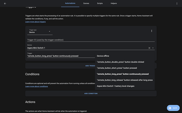

Hi, schaue mal hier, dass sollte genau deine Problemstellung bearbeiten. Im zweiten Post müsste ein gutes Beispeil für den gedrückten Button enthalten sein:
“Status update. I figured out how to make it understand if to increase or decrease the brightness using an input_boolean. So, i created an input_boolean and an automation that toggles the state of the boolean on the button long press. Now when i long press the button first time, the boolean changes state to on, and when i press again it changes to off.”
