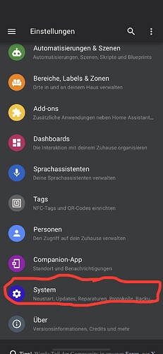

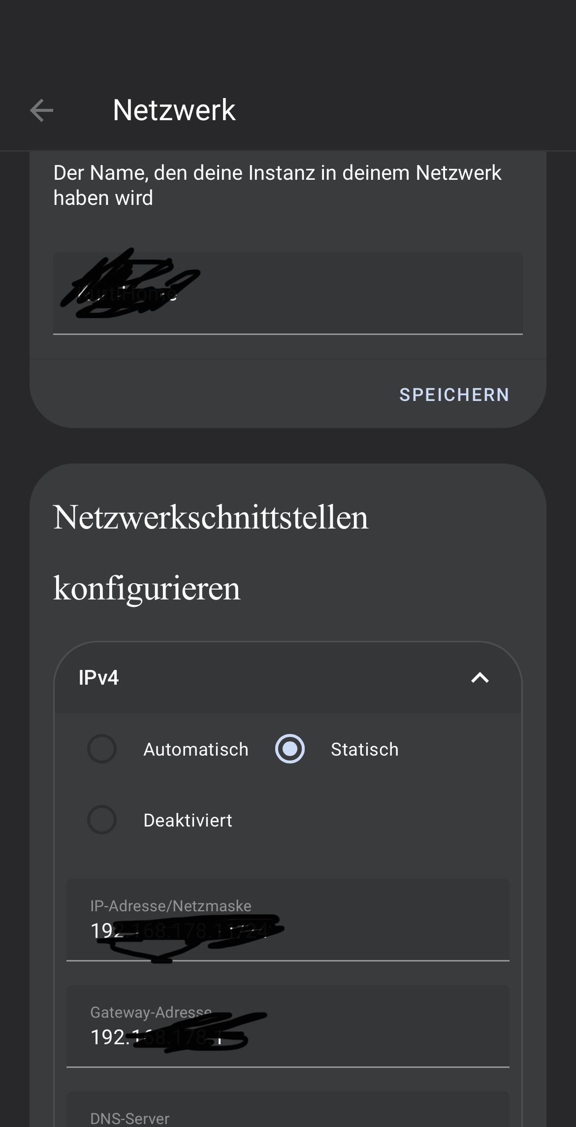

Verkleiner den DHCP-Bereich und vergib im HA unter Einstellungen → System → Netzwerk → Netzwerkschnittstellen konfigurieren unter IPv4 eine statische IP außerhalb des DHCP-Bereiches.
Bsp.: DHCP Bereich 192.168.172.1 - 192.168.172.100
HA: 192.168.172.101
Die HA-IP muss natürlich deinem Schema folgen.
Einstellungen
System:
Netzwerk:
IP
Dann trägst du deine Wunsch IP- ein
Beispiel: 192.168.178.11/24
