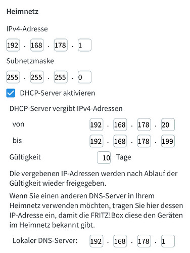

/24 ist die Abkürzung einer Subnetmask von 255.255.255.0, also die ersten 24 Bits
Ich nutze in der Fritz Box die Option, einem Client immer die gleiche IP zuzuweisen. Das geht dann über die MAC- Adresse des NIC. Damit ist DHCP weiter aktiv, aber HA hat eine feste IP.

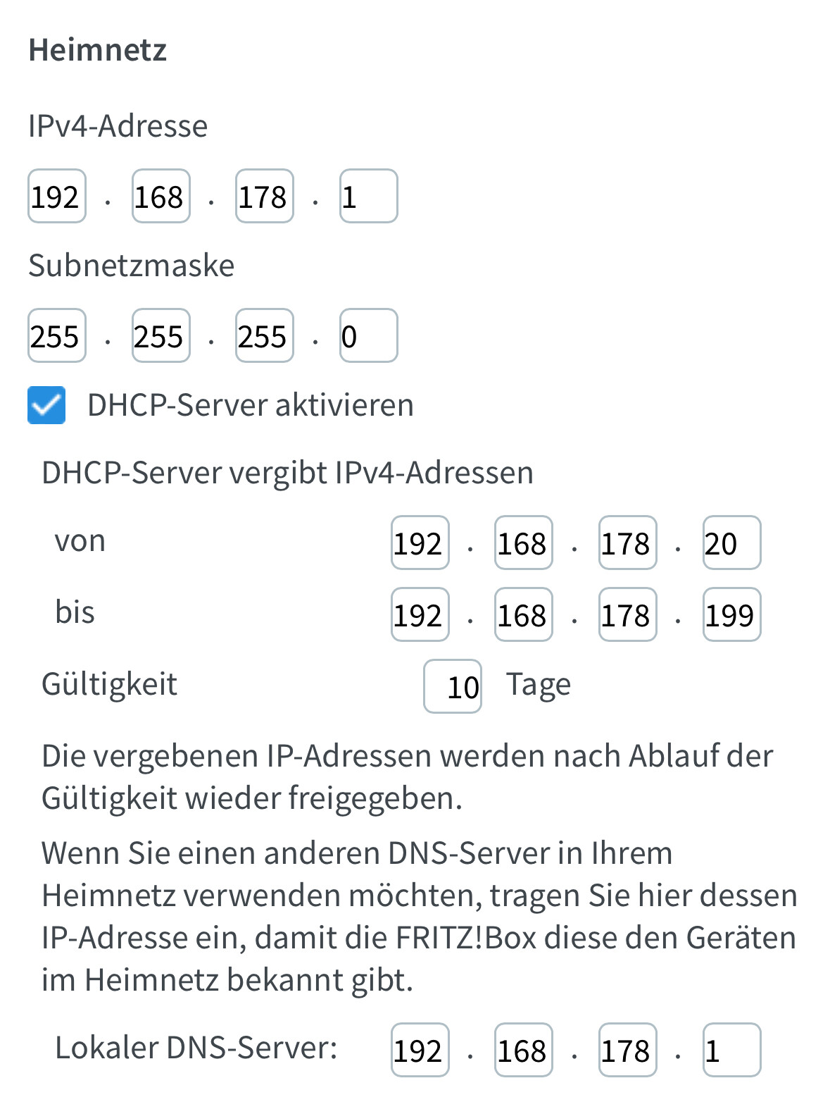

Ich habe meine IP Range des DHCP dafür extra nur bis .199 eingerichtet und alle Geräte mit fester IP, wie z.B. Server, zigbee Stick, usw. bekommen Adressen >=.200.
