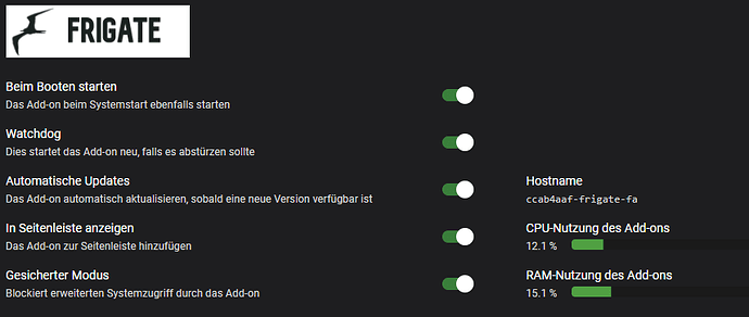

Bei den Add-ons sieht man ja die RAM Nutzung. Da liegen Frigate und RasperryMatic jeweils bei 15-20%

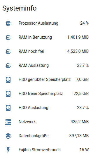

Kann mir jemand sagen warum nach RAM Upgrade plötzlich 10GB mehr SSD-Speicher verwendet werden?
Und was könnte die RAM Verdopplung am Freitag erwirkt haben? Das System wurde zu diesem Zeitpunkt nicht bearbeitet. Es werden jetzt 6GB RAM von 32GB verwendet. Das hätte mein frühestes System nicht verkraftet.
Benni
HA benutzt den verfügbaren RAM so wie es möchte und es gebraucht wird. D.h. darum solltest Du Dir nicht wirklich Gedanken machen. Das jetzt mehr SSD-Speicher belegt wird dürfte auch ziemlich klar sein, denn HA wird auch das Swap-File dem jetzt mehr verfügbaren RAM angepasst haben.
