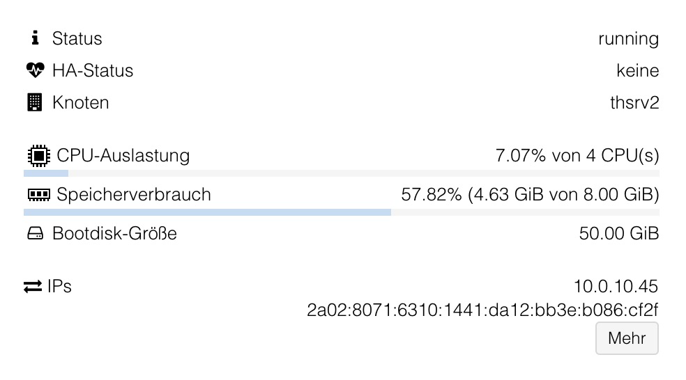

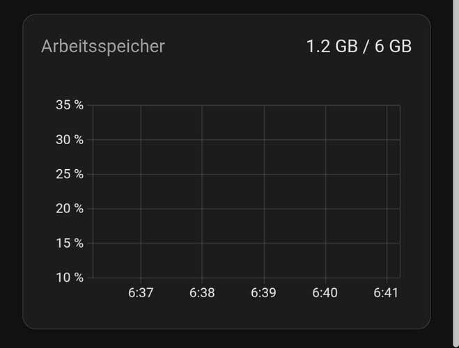

Proxmox sagt 4,24GB / 6 GB
HomeAssistant sagt 1,1GB / 6GB

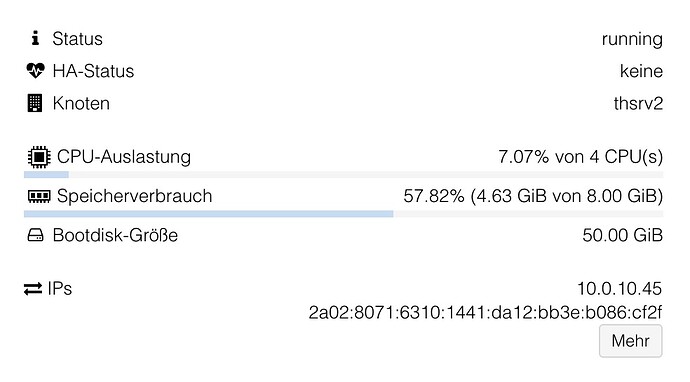

Mir ist aufgefallen das die RAM Auslastung bei mir gefühlt sehr hoch ist.
8gb sind verfügbar.
Ca. 1 GB benötigt Proxmox wenn alles aus ist.

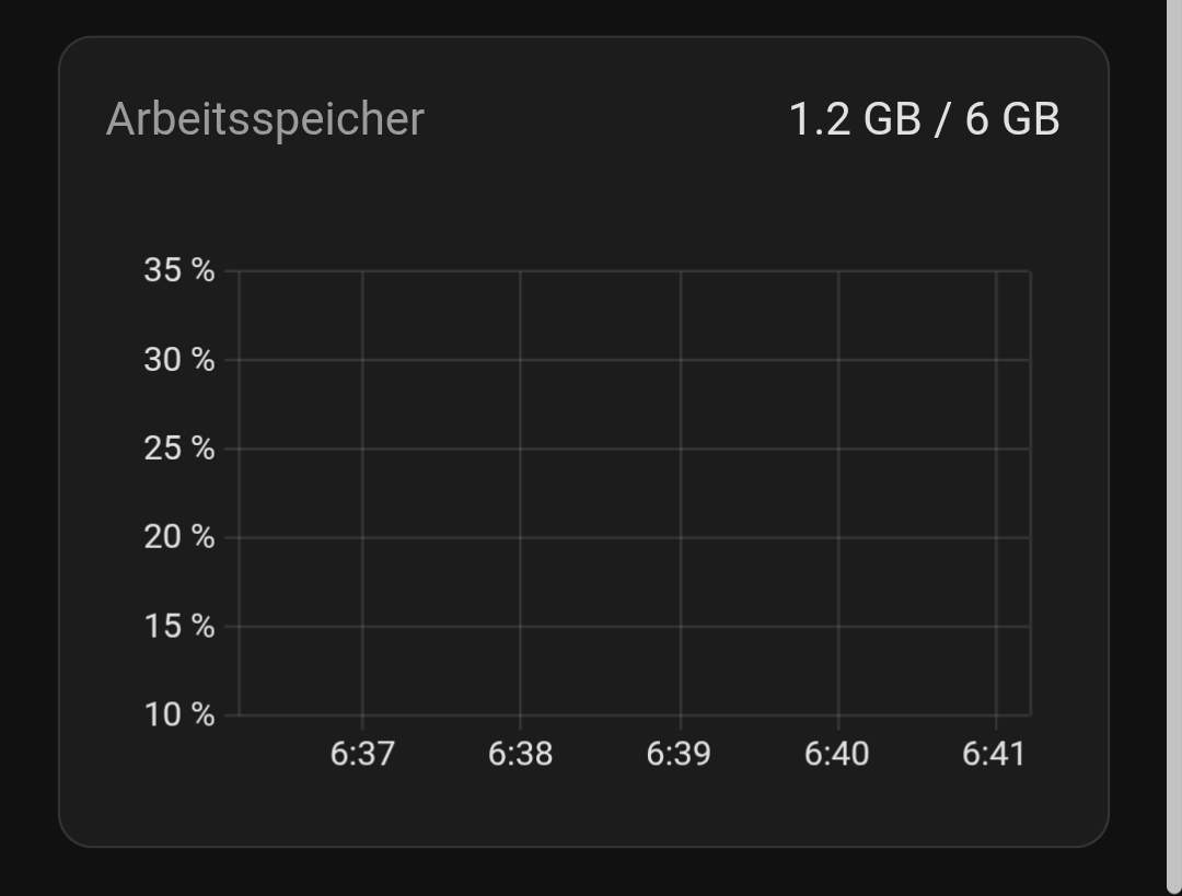

HA habe ich 6 GB zugewiesen zur Sicherheit benötigt ca 1,2GB
OMV benötigt 300mb.
Trotzdem werden dauerhaft immer knappe 6 GB laut Proxmox gesamt an RAM beansprucht?

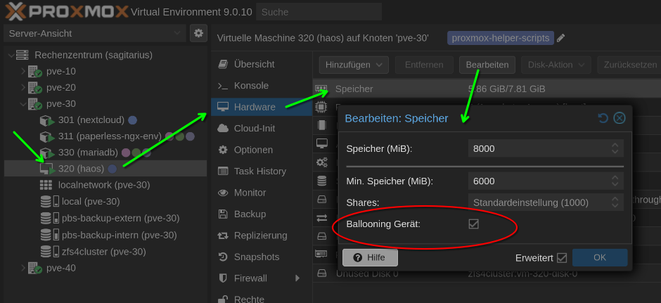

Requirements for Linux VM
Modern Linux Kernels does include the Balloon drivers by default. It works out of the box, and you only need to set the VM to “Automatically allocate memory within this range”
Und das ist die Einstellung
Hier ist der 8 GB für die VM eingestellt, mindestens 6 GB müssen da sein.

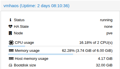

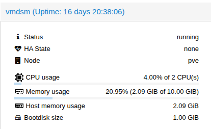

No die HA VM nimmt sich beim starten nicht den ganzen RAM der ihr zugewiesen wurde. Bsp.:
Wobei dieser Wert auch nicht/nie mit dem Wert übereinstimmt den HA dann z.B. selber über seine Sysinfo anzeigt. Bsp.:

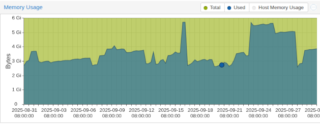

Wenn man dann die HA VM einige Tage laufen lässt geht der RAM-Verbrauch lt. Proxmox (bei mir) immer in Richtung 90 %. Obwohl sich der RAM-Verbauch lt. der HA Sysinfo gar nicht erhöht hat, sprich die RAM-Auslastung ist lt. HA Sysinfo weiterhin bei um die 20 %.
Warum das bei einer HA VM so ist darüber kann ich auch nur spekulieren, aber ich habe hier auch noch andere Linux VM unter Proxmox am laufen und diese zeigen das Verhalten das der RAM-Verbrauch der VM im Laufe des Betriebes immer weiter ansteigt nicht. Bsp.: Diese Linux LM (NAS-Software) braucht im laufenden Betrieb z.B. nie mehr RAM - sofern sie nicht zusätzliche Aufgaben ausführt - sondern bleibt immer bei einer RAM-Auslastung von rund 20 %.
M.M.n. scheint das Thema RAM-Verbrauch bei einer HA VM eher eine “Besonderheit” im Zusammenspiel von Proxmox + HAOS + ggf. noch dem Guest Agent zu sein. Wobei ich natürlich nicht ausschließen kann das andere Linux VM unter Proxmox nicht ggf. das gleiche Verhalten zeigen. Meine paar sonst noch laufenden Linux VM zeigen das Verhalten eines immer weiter ansteigenden RAM-Verbrauches jedenfalls nicht.

Obwohl nach dem ersten Prozess nur noch 1 GB genutzt wird, bleibt die Belegung/Reservierung bestehen, denn Proxmox kann da nichts wegnehmen, weil ja noch Daten der VM dort enthalten sein können, die die VM braucht.
Was aber (bei mir) eben nur bei einer HA VM der Fall ist und nicht bei anderen Linux VMs. Bei anderen Linux VM geht der RAM-Verbrauch, lt. der Proxmox Anzeige, dann auch wieder zurück, sofern die Ausführung etwas sehr Speicherintensiven beendet wurde. Auch bei einer HA VM bleibt (bei mir) der RAM-Verbrauch nicht immer bei 90 % oder so, sondern geht dann auch durchaus mal wieder um x % herunter.
Edit: Was man ja auch bei der Memory Usage Ansicht sehr gut sehen kann, sprich das der RAM-Verbrauch im Betrieb durchaus variabel ist, RAM auch wieder freigegeben wird und somit sich die RAM-Nutzung im laufenden Betrieb auch wieder verringert.
