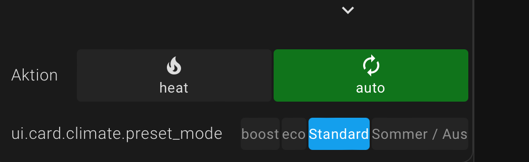

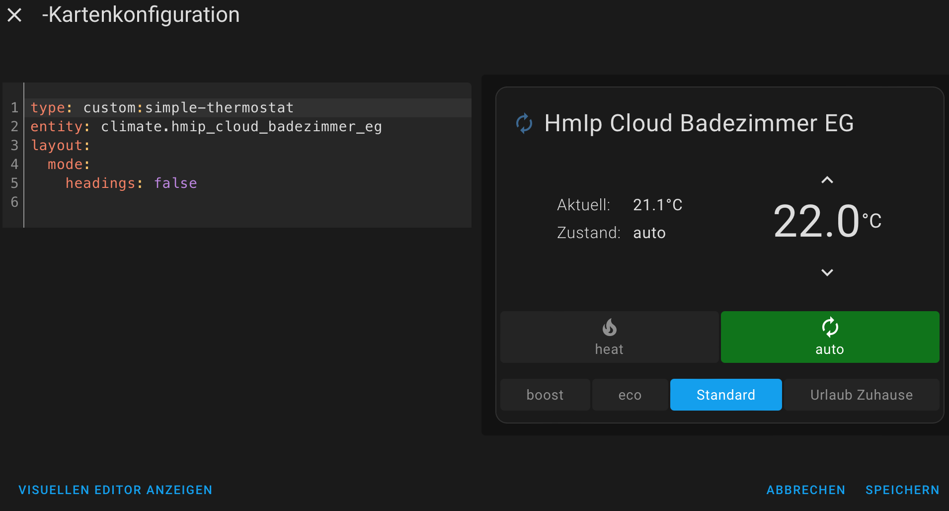

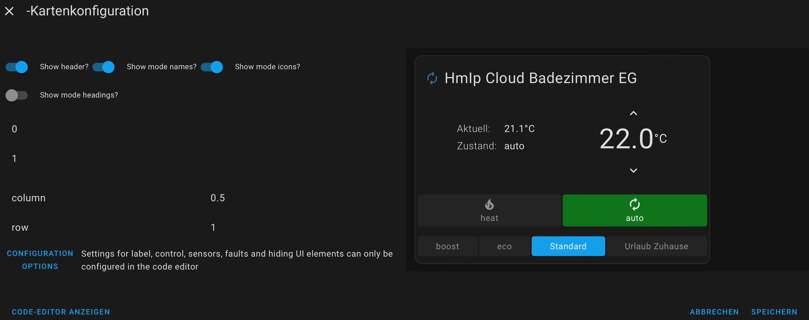

Hallo, ich bin recht neu in der Materie, allerdings habe ich auch die simple swipe card und das simplet hermostst konfiguriert … die sind ja auch aus dem HACS, nimmt man nur die simple Thermostat dann ist auch der visuelle code editor da . Habe dazu mal 2 Bilder, ich glaube in der yamel fehlen ein paar Zeilen um ihn darzustellen, oder ? Wie muss ich das verstehen.
Damit links neben der Beschriftung Boot die Schrift weg geht ( im kleine Bild ) muss unter jede entity: das was im 1. bild zu sehen ist rein. was man in der Visu per haken machen kann.
