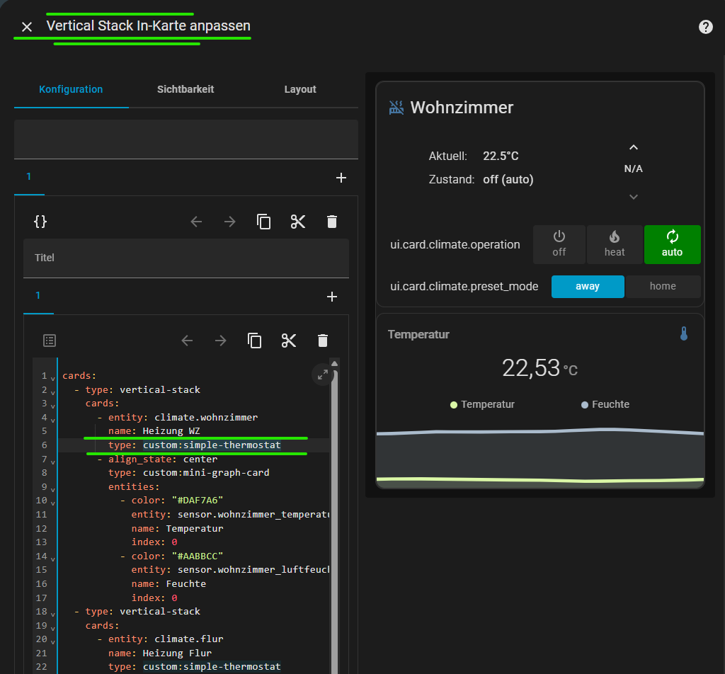

dank der Hilfe des Forums habe ich mein HA System aufsetzen können und versuche mich bei der Konfiguration von diversen Karten mit YAML. Benötige aber mal ein wenig Hilfe.
Ich habe den Code von diesem Video (Link) von Simon auf meine Konfiguration angepasst (hat ca. 3h gedauert…)
Mein Code sieht so aus:
cards:
  - type: vertical-stack

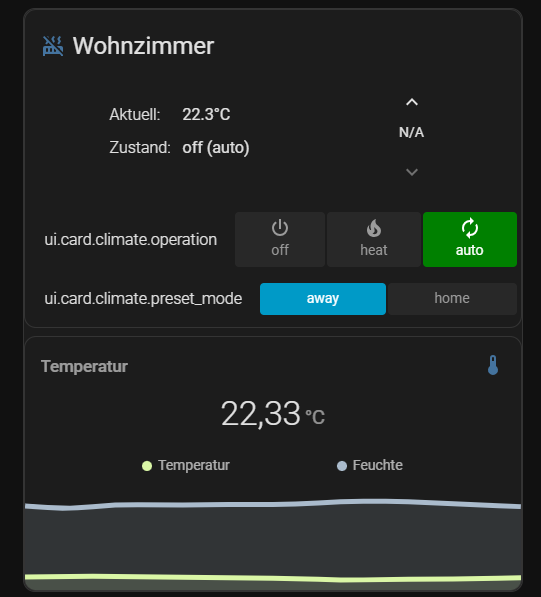

Das Ergebnis sieht so aus, im Prinzip also alles bingobongo:
Ich möchte jedoch gerne zwei Dinge anpassen und bekomme es einfach nicht hin:

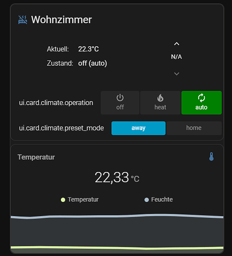

  1. In der Karte “simple-thermostat” steht der Text “ui.card.climate.operation” bzw. “…preset_mode”. Bernd hatte in einem Post darauf hingewiesen, dass man in der Konfiguration dieser Karte den Text ausblenden könne. Bei der Verschachtelung mit dem ‘Vertical Stack’ komme ich aber nicht in die Konfiguration. Gibt es da irgendeine andere Lösung oder kann ich das mit Code lösen?
  2. In der Karte “swipe-card” würde ich gerne die Temperatur in Grad UND die Feuchte anzeigen lassen, habe aber keine Idee wie ich das bewerkstelligen kann.
Christian
P.S: Nr. 1 fast gelöst mit
  type: custom:simple-thermostat
        control:
            hvac:
             _name: .
Der Punkt ist natürlich nicht das wahre, aber ein Leerzeichen nimmt er nicht…
P.S.S: Nr 2 gelöst mit:
show_state: true
hinter der zweiten Entität der Karte.
Probier mal „ “, also ein Leerzeichen zwischen zwei Gänsefüsschen. :thinking:
Ja. Das geht auch, besser als ein Punkt. Gibt es eigentlich sowas wie ‘none’ ?
Laut …
… soll man none nicht nutzen. Versuch mal das ganz wegzulassen, also …
Das war das erste, was ich probiert hatte. Dann steht dort wieder “ui.card.climate.operation”
Ok, dann als Workaround „ “. :laughing:
Ich bin dann leider raus. :man_shrugging:
Jo, danke schonmal. Das Leerzeichen ist auf jeden Fall besser als der olle Punkt.
