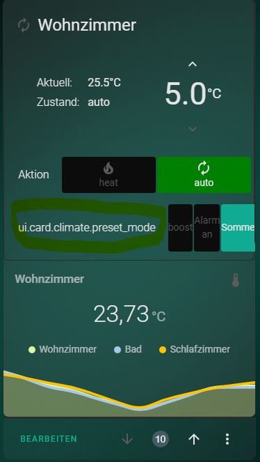

Habe mir die Karte von Simon nachgebaut
klappt soweit auch gut bis auf einen kleinen
fehler( siehe Bild)
Die Daten für die obere Karte kommen aus der HomaticIP Cloud
Die unteren sind drei Thermometer nur zum Test gedacht

Vieleicht kann mir ja jemand einen Tip geben
wo es hängt

Ich habe leider keine Lösung, aber gerade festgestellt, dass ich diesen Fehler auch habe und nicht weiß, woher der kommt. Vermutlich liegt das Problem bei einem der verwendeten Karten, da bei mir ganz andere Quellen die Daten liefern.
Habe eine Lösung gefunden

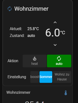

Bei mir sieht es jetzt so aus
Bild_2023-07-14_134105275
Das umschalten klappt auch
Anstelle von Einstellung kannst man auch etwas anders schreiben

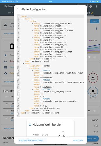

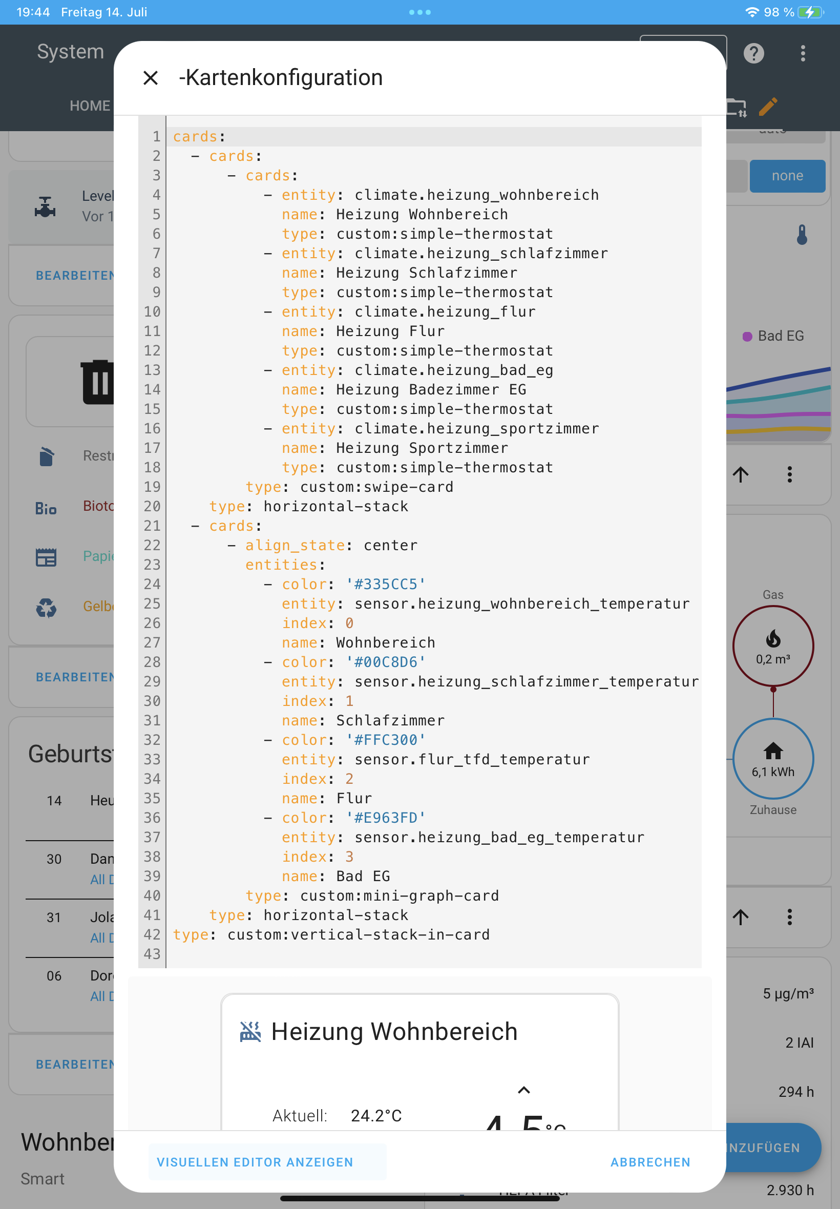

Also der erste - (Bindestrich) unter r von cards.
cards:
  - entity: climate.heizung_wohnbereich
    name: Heizung Wohnbereich
    type: custom:simple-thermostat
  - entity: climate.heizung_schlafzimmer
    name: Heizung Schlafzimmer
  - entity: climate.heizung_flur
  - entity: climate.heizung_bad_eg
    name: Heizung Badezimmer EG
  - entity: climate.heizung_sportzimmer
    name: Heizung Sportzimmer
type: custom:swipe-card
Bei der unteren Karte auch…
align_state: center
entities:
  - color: '#335CC5'
    entity: sensor.heizung_wohnbereich_temperatur
    index: 0
  - color: '#00C8D6'
    entity: sensor.heizung_schlafzimmer_temperatur
    index: 1
  - color: '#FFC300'
    entity: sensor.flur_tfd_temperatur
    index: 2
  - color: '#E963FD'
    entity: sensor.heizung_bad_eg_temperatur
    index: 3
type: custom:mini-graph-card
Vielleicht reicht es schon die Leerzeile (15) raus zu nehmen. Die gehört da nicht hin.
Da könntest Du (wieder :wink:) recht haben … so sieht die ganze Kode (auch) von beiden Karten, bei mir aus …

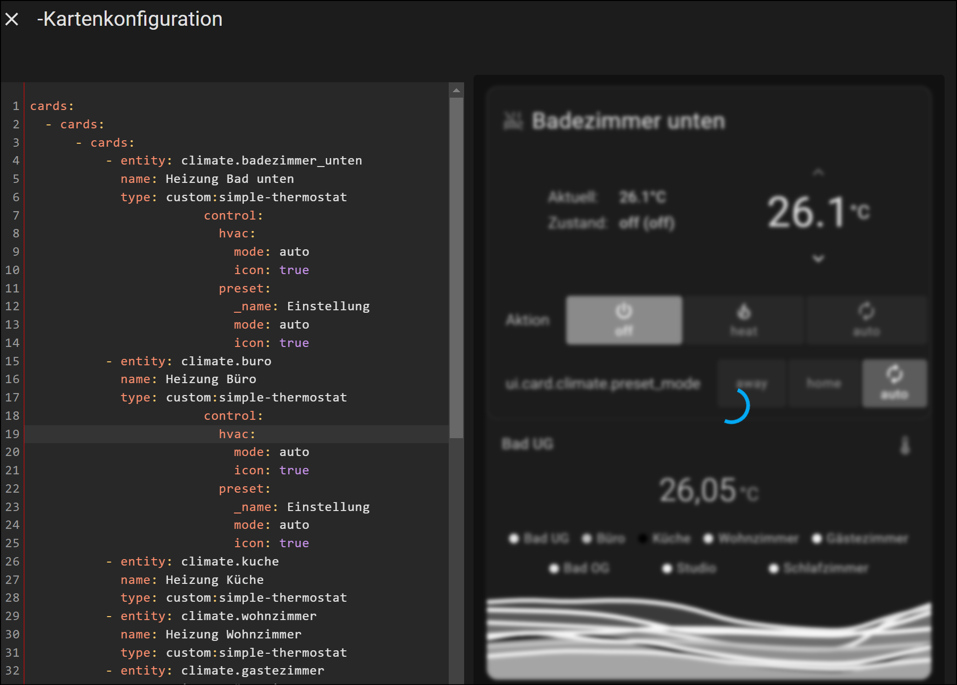

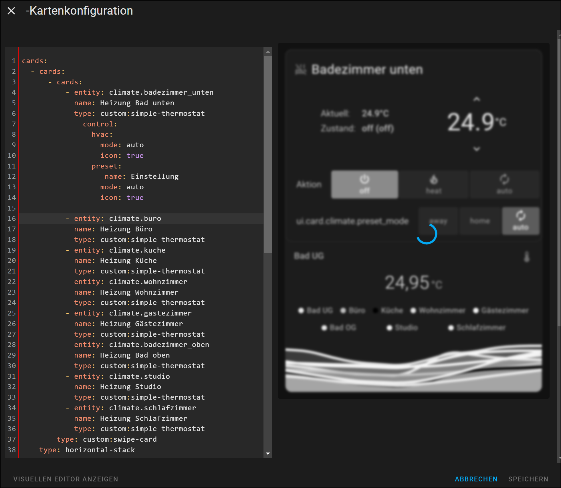

Ich habe das Problem gefunden
    control:
      hvac:
        mode: auto
        icon: true
      preset:
        _name: Einstellung
        mode: auto
        icon: true
Bei mir ist es so, dass wenn das “control” bündig unter dem “type” steht, alles richtig angezeigt wird.
Hallo zusammen!
Danke fur die Info, bei mir hat es auch geholfen
