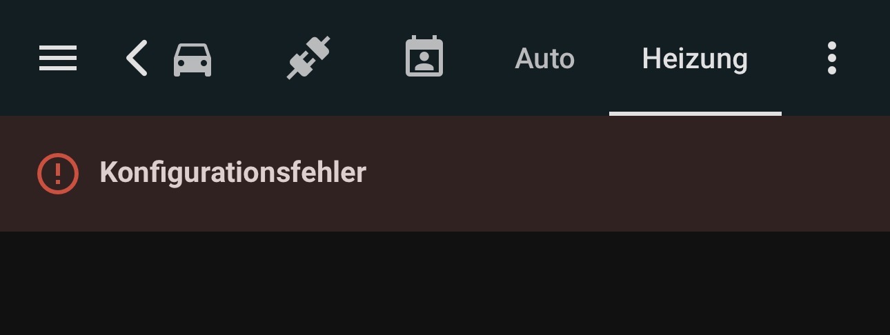

Was kommt bei dir als Fehlermeldung?
Wenn ich den Code 1:1 nehme, kennt er “Panel” nicht. Da fehlt mir wohl eine Integration.

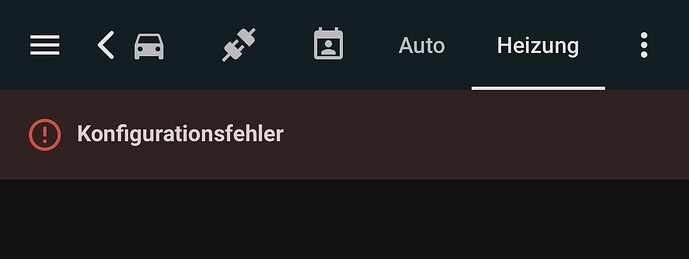

Bekomme Konfigurationsfehler siehe Bild
