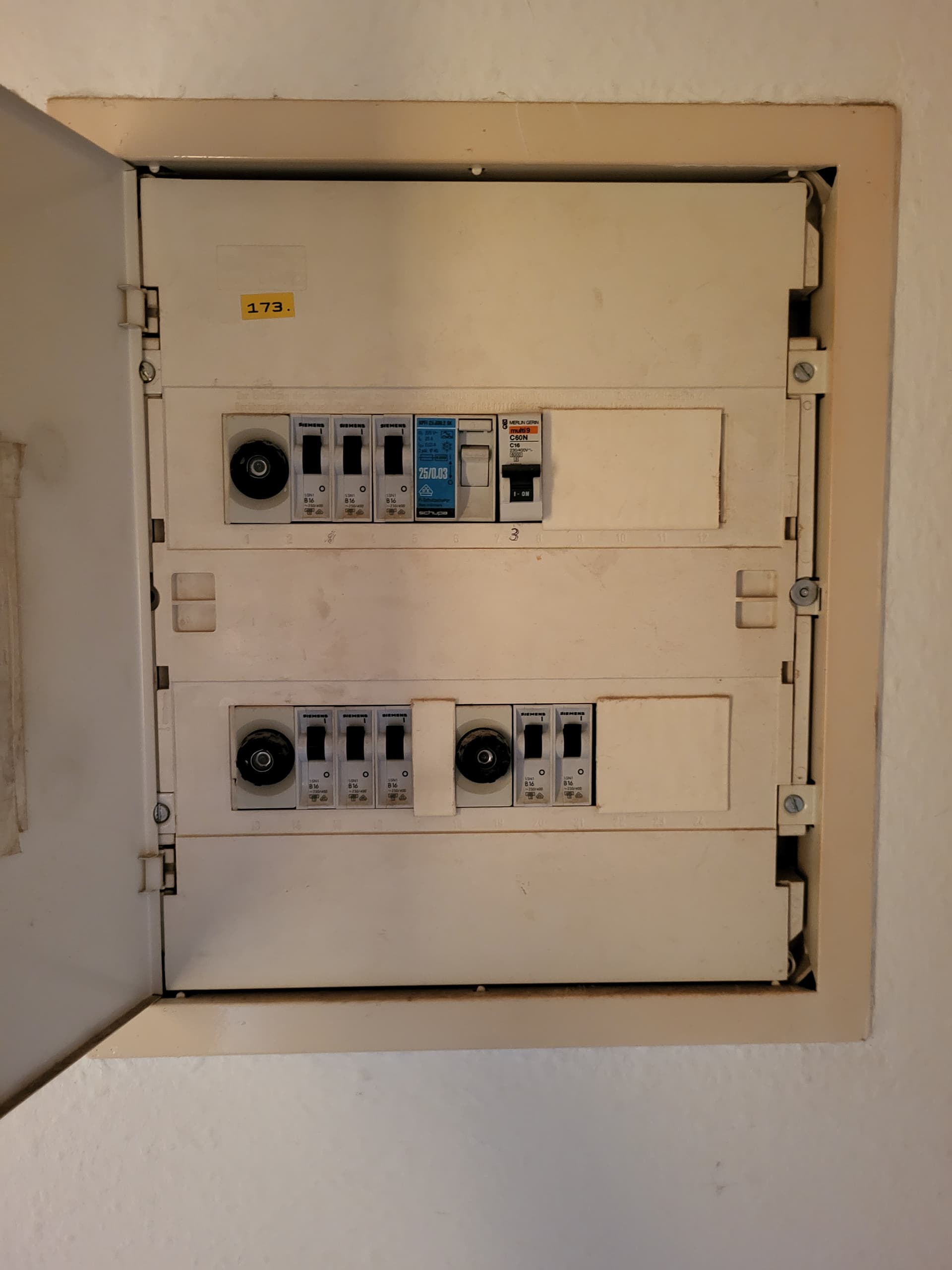

Ich lege mal noch zwei Fotos bei… meinst du das könnte klappen, ja? (Format usw.)
Könnte ich vielleicht auch getrennt messen? Also z.B. ein(e) Shelly für DE (Durchlauferhitzer) und einmal für den E-Herd? Das wäre für mich der absolute Jackpot.

Grundsätzlich ja. Ist halt die Frage, wie es hinter der Abdeckung aussieht.
Der 3EM Pro arbeitet mit Zangen, die um die Kabel gelegt werden. Dafür muss halt noch Platz sein. Von dem was man sieht würde ich die Chancen gut einschätzen. Aber ist eben eher ein raten. :wink:

Wenn DE und Herd getrennte Zuleitungen haben, sollte dies möglich sein. Die Sicherungen für DE und Herd sehen älter aus als ich es bin. Daher kann ich das schlecht einschätzen :grin:
Also ich muss leider sagen, dass das Produkt (Shelly 3EM) wahrscheinlich das richtige ist, aber ich bezweifle, dass du da in einer Wohnung mit SO EINEM Sicherungskasten noch dahinter bekommst. Ggf. mal einen Elektriker fragen, ob eine Installation DIREKT am Gerät möglich ist. Wo die Klemmen an die Leitung kommen, ist ja eigentlich egal.

P.S. Vielleicht reicht aber auch ein “einfacher” Shelly EM direkt am Gerät mit einer Klemme. Du musst halt “nur” noch die Stromversorgung des Shelly herstellen.
Ein DE wird mit allen drei Phasen mit Strom versorgt, daher braucht es da schon den 3EM. Beim Herd ist es ebenso.
