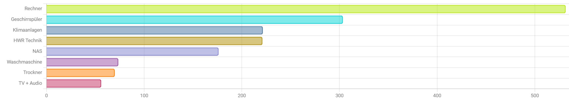

Das Ergebnis war auch für mich erleuchtend. Das der ganze PC Kram Strom frißt war mir klar aber die Relationen hatten mich doch etwas geschockt :innocent:
PS: Die “TV & Audio” Gruppe habe erst seit ca. 4 Wochen und da wir täglich Musik hören oder auch TV schauen, ist die sicher höher. Und den Elektroherd habe ich noch nicht dabei. Der würde sicher ganz oben mit sein.

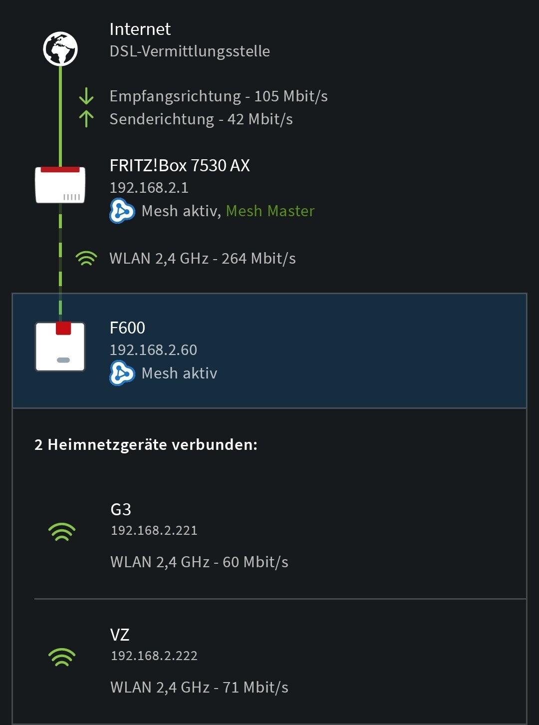

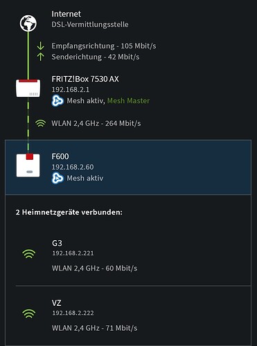

Kannst du zB einen AVM Fritz! 600 Repeater in deinem Keller platzieren? Darüber kannst dann einen Volkszähler online bringen. Der Sender mit 2,4 GHz, das reicht recht weit.
W600 bei Kleinanzeigen etwa ±30€ und der Volkszähler (benötigt aber einen Stromanschluss im Zählerkasten) für 20€ von eBay.
Leider bekomme ich zwar mit einem TP Link (weil er angeblich bessere Antennen hat als der AVM 600) Grade so Empfang bis zum Stromzähler.
Allerdings kein USB zum Zähler . Will da auch nichts verändern etc . Ich vermute es wird leider der Preis intensivere Shelly . Dafür aber zuverlässiger .

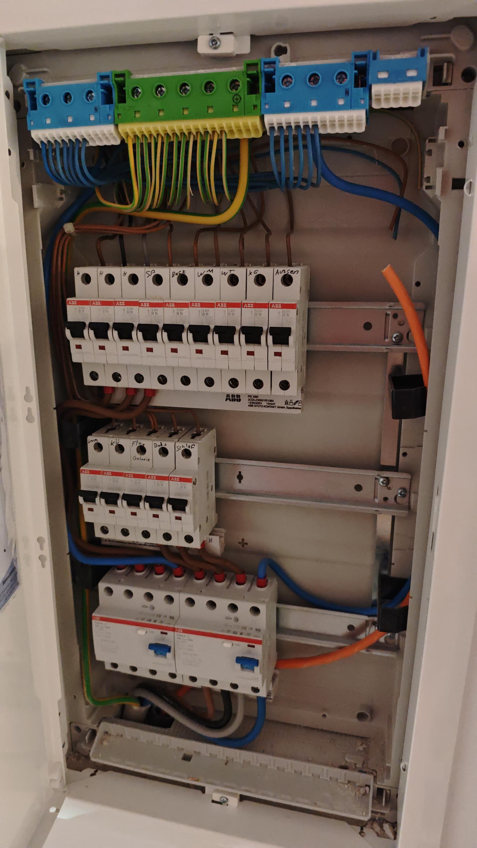

Meine Sorge beim FI ist , dass ich den Strom danach ja damit abschalte. Aber davor liegt ja noch Strom an . Und wenn ich da unten die Klemmen drum mache, ist ja immer noch Strom drauf. Und das ja nicht zu knapp . :sweat_smile:

An den Hauptschalter bzw Trennschalter komme ich leider nicht. Der ist im Keller hinter einer Abdeckung nach meinem Stromzähler die ich nicht öffnen darf.
Meint ihr unten bei den 3 Leitungen ist genügend Platz für die 3 Klemmen ?
Die sehen schon echt klein aus .

Arbeiten niemals unter Spannung. Daher nach dem Freischalten immer die Spannungsfreiheit feststellen. Am besten mit einem zweipoligen Spannungsprüfer und nicht den einpoligen Schraubendreher mit Leuchtmittel innen drin. Und dafür sorgen, dass kein Mensch während man daran arbeitet die Sicherung wieder einschaltet. Das mal grundlegend erwähnt.
Die FI schalten auch ab, aber in deinem Fall nur alles, was oben herauskommt. Darunter liegt, wie du bereits erwähntest, Spannung an. Diese ist in der Lage, einem Menschen das Leben zu nehmen. Die Klemmen werden, wie auf dem Bild zu sehen, um die Leitung geklippt. Ein Abmontieren sollte nicht notwendig sein, hängt aber auch möglicherweise vom Spielraum ab. Auch können die drei Klemmen versetzt angebracht werden. Wenn die Klemmen nicht passen, kann man den Shelly auch wieder zurückschicken. Wenn der Elektriker, der die Anlage aufgebaut hat, korrekt gearbeitet hat, sind die Leitungen fest und lösen sich nicht beim Ruckeln. Man kann natürlich die Festigkeit durch Drehen mit einem Elektroschraubendreher (keine Werbung, dient nur als Beispiel) überprüfen.
Zu beachten ist, dass der Shelly an jede Phase angeschlossen wird. L1 ist braun, L2 ist schwarz, L3 ist grau. An deinem linken FI ist die oberste Reihe B16 angeschlossen. Die drei braunen Leitungen (ab hier keine Farbaufteilung der drei Phasen mehr), die aus dem FI oben herauskommen, sind jeweils L1, L2, L3. Diese werden vom rechten FI mit einer Brücke unten gebrückt. Die drei Phasen werden auch bei den B16-Automaten gebrückt. In der Regel in der Reihenfolge L1, L2, L3. D.h.: Der erste B16 Automat ist L1, der 2. L2, der 3. L3, der 4. L1, der 5. L2, der 6. L3 usw. Ob diese Reihenfolge zutrifft, sollte natürlich überprüft werden.
Bei der zweiten Reihe B16-Automaten verhält es sich ebenso. So kannst du die richtigen Phasen finden und anschließen. Achso: Kaufe im Baumarkt am besten starre Adern (1,5 mm² oder 2,5 mm²), damit du keine Aderendhülsen brauchst :wink:

Ich hoffe, dass auf der braunen Ader, die oben rechts zu sehen und an der nichts angeschlossen ist, keine Spannung anliegt.
Das orange Kabel erinnert mich sehr stark an Netzwerk… Könnte es sein, dass es evtl. doch eine CAT Leitung irgendwo hin gibt, die nur nicht genutzt wird?

Hey Leute. Habe mich heute am Einbau des Shelly versucht.
Allerdings passen die Klemmen bzw Wandler unter dem FI leider nicht alle nebeneinander an die Phasen. Die sind so straff dass ich sie kaum bewegen kann.
Somit kann ich das ganze leider nicht einbauen.
