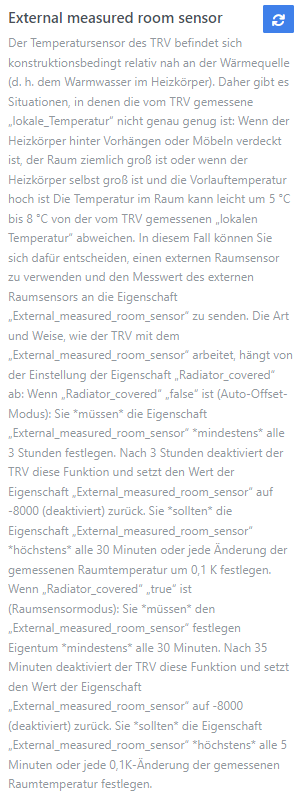

bin mir noch nicht sicher, was, wie, wo Du nicht weiter kommst, aber es gibt bei dem Thermostat die Entität External measured room sensor (numeric) hier kannst Du einen externen Temperatursensor verbinden, das ganze sollte mit der Kachel better thermostathttps://better-thermostat.org/, zu installieren über HACS dann auch funktionieren.

den Wert habe ich auch schon gefunden. Den kann man von -8000 bis 3500 belegen. Allerdings kapiere ich aus der Beschreibung dazu in z2m überhaupt nicht, was ich da einstellen soll…

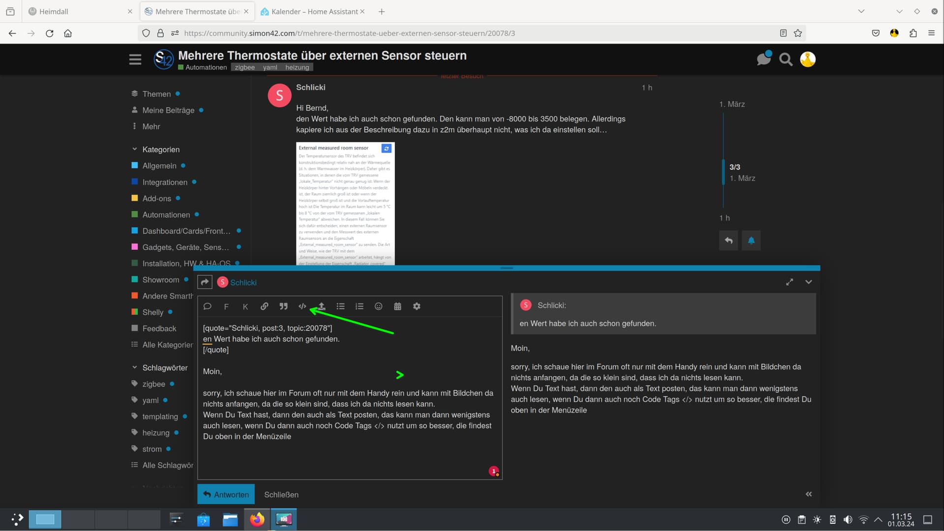

sorry, ich schaue hier im Forum oft nur mit dem Handy rein und kann da mit Bildchen nichts anfangen, da die so klein sind, dass ich da nichts lesen kann.
Wenn Du Text hast, dann den auch als Text posten, das kann man dann wenigstens auch lesen, wenn Du dann auch noch Code Tags </> nutzt um so besser, die findest Du oben in der Menüzeile
