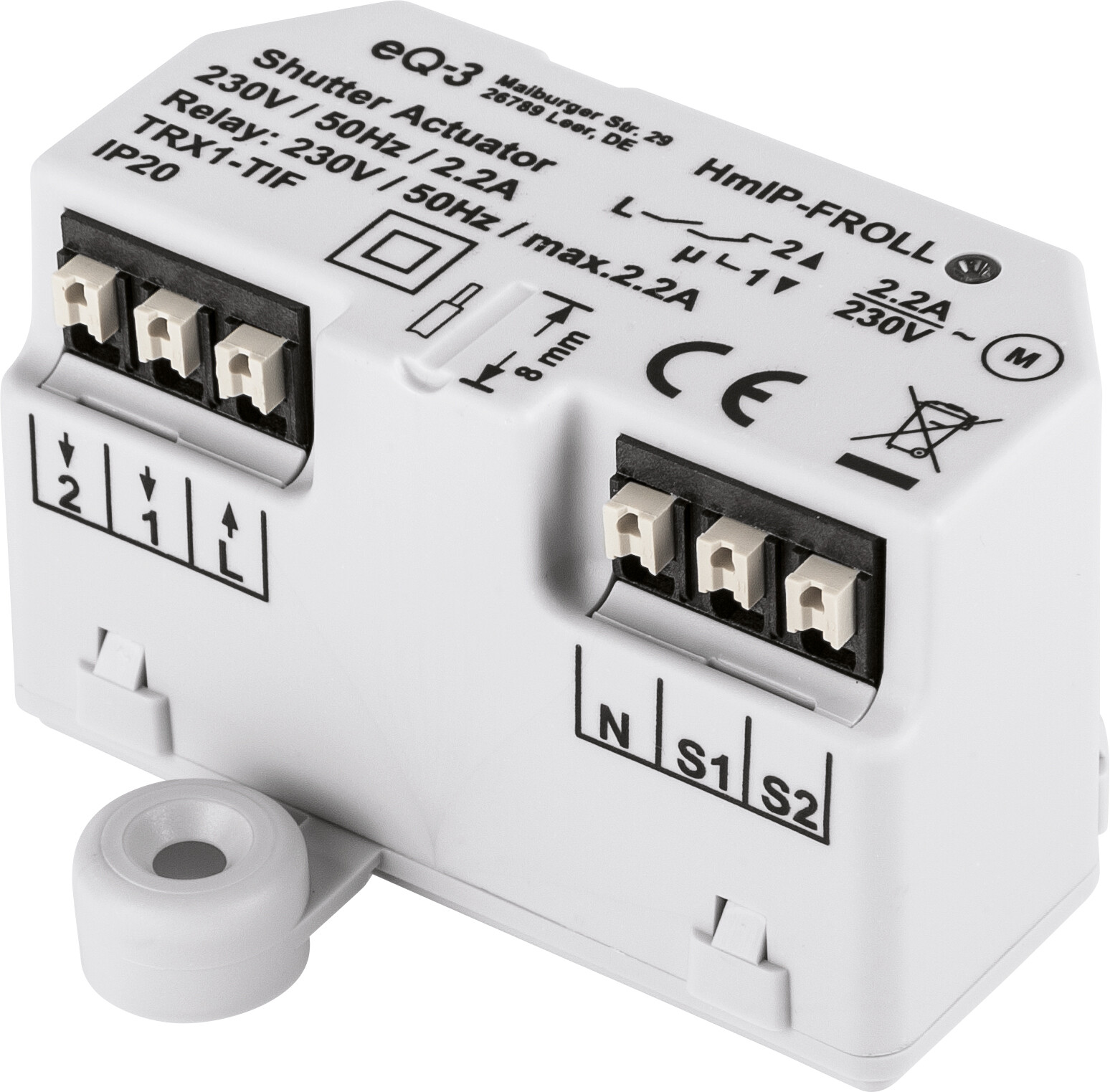

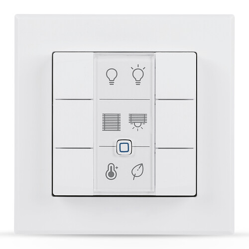

Eine Alternative die alle deine ursprünglichen Wünsche erfüllen würde könntest du bei Homematic finden. Allerdings ist das in mehreren Punkten eine andere Hausnummer (positiv gemeint :blush:)
