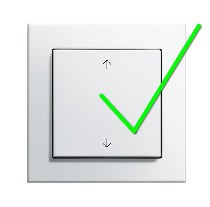

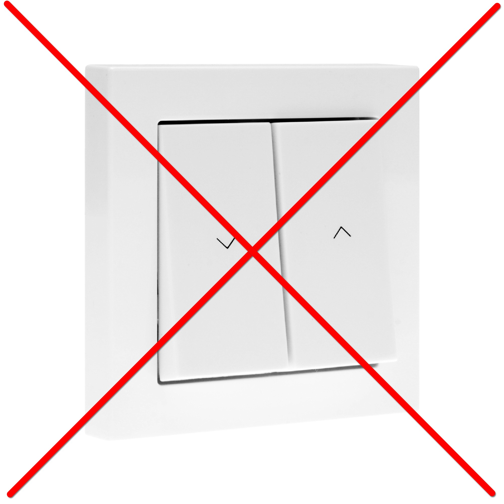

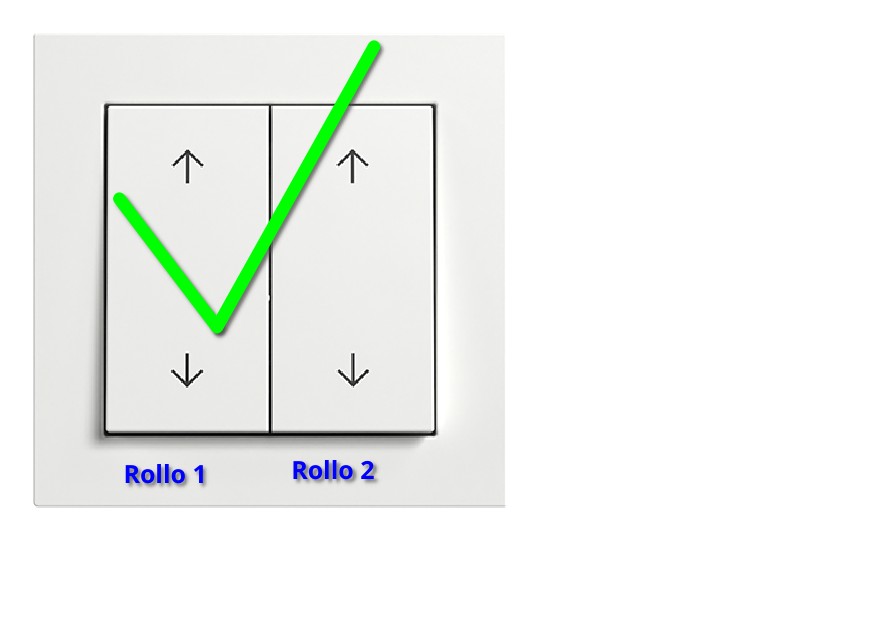

  • Steuerung über einen einzigen Wipptaster pro Jalousie (auf/neutral/ab, durch Feder immer zurück in Neutralposition beim Loslassen), sodass ich z.B. auch einen einzelnen Doppelwipptaster für zwei Rollläden verwenden kann (aus Platzgründen). Siehe Bilder.

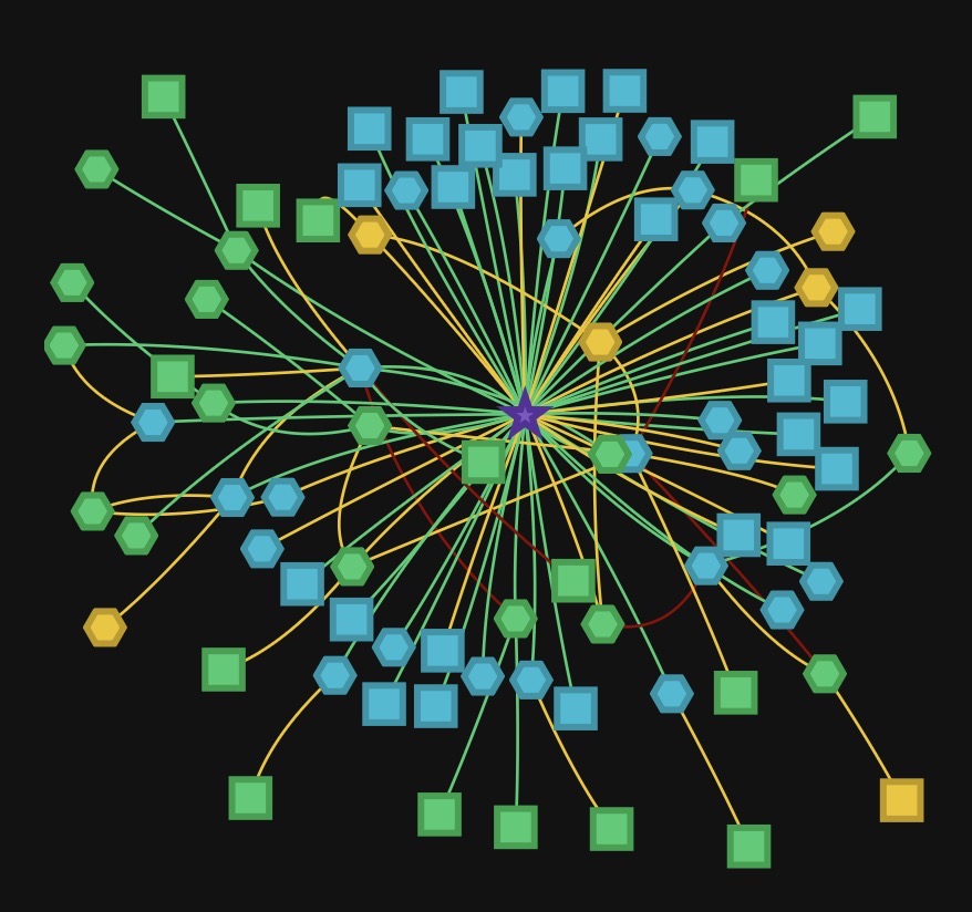

Z-Wave ist ein Mesh Netzwerk, d.h. Jedes Strom betriebenes Gerät arbeitet als Repeater.
Die Reichweite ist deutlich größer als z.B. bei ZigBee 2,4 GHz vs. 868 MHz.
