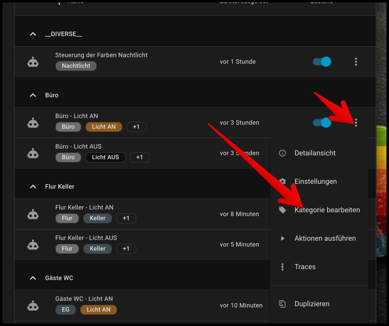

Ich habe die “Kategorien” benutzt. Erst rechts auf die drei Punkt und dann Kategorie bearbeiten.
ach je, das hab ich ja noch gar nicht gesehen. Sieht gut aus. Aber gespeichert werden die dann trotzdem alle in einer gesammelten großen Datei auf der Festplatte, wo du selbst nicht eingreifst?
Ja, ist nur die Gruppierung, nichts gepfuschtes!
Haben die ja auch super versteckt. Habe es auch nur durch Zufall “gefunden”.

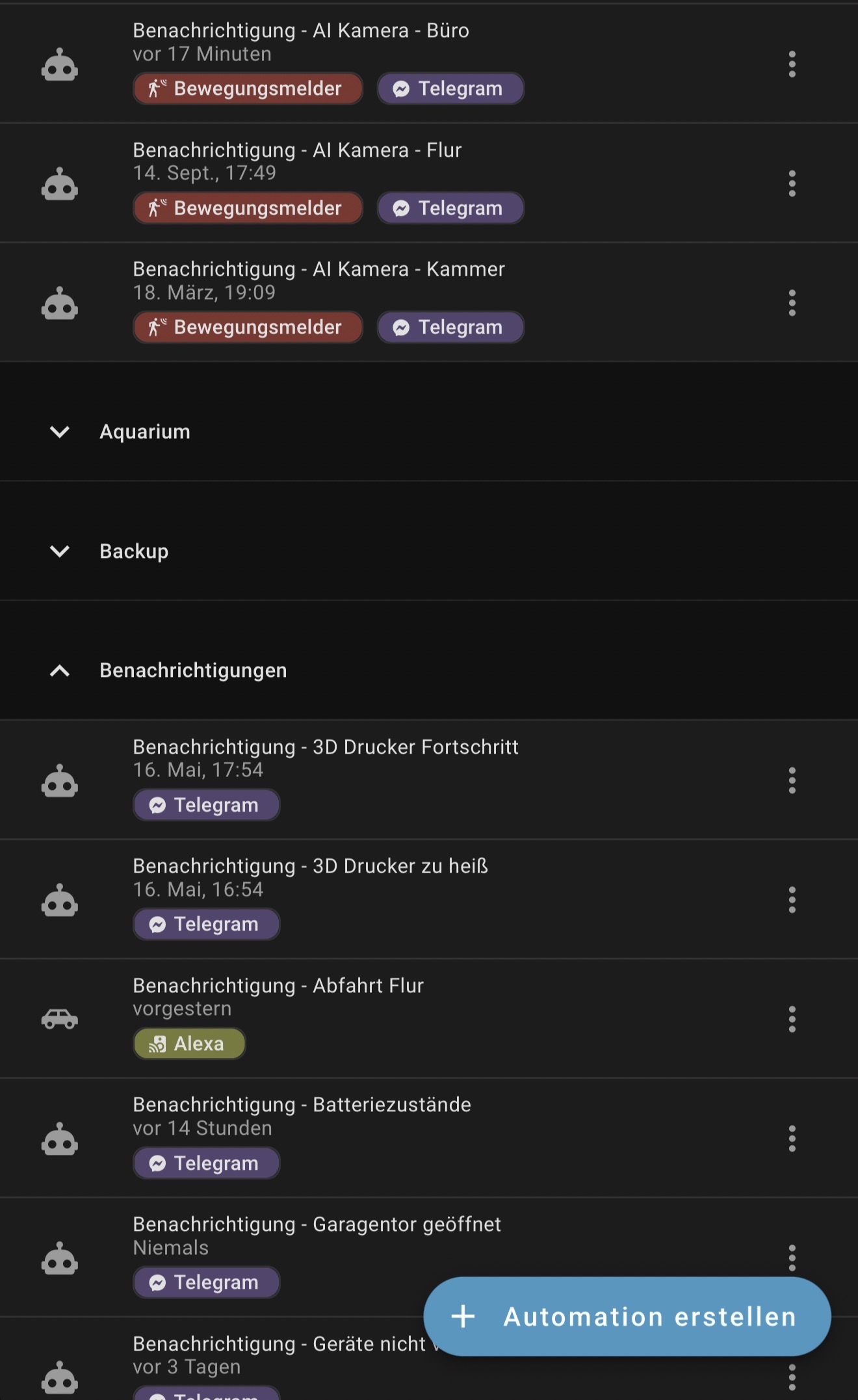

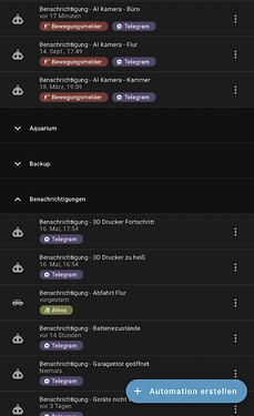

Ich nutze dafür auch Kategorien und Labels.
