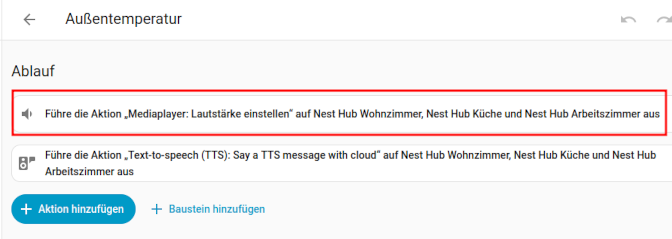

Ich nutze keine Nest Lautsprecher sondern nur Nest Hubs, aber vielleicht macht es Sinn hier auch mal den yaml-Code Deiner Automation zu posten.
Ich nutze meine Nest Hubs eigentlich eher für die Sprachsteuerung von HA und habe nur wenig Automationen dafür/damit. Die Automationen die ich dafür habe sind dann eigentlich alle in Kombination mit meinen Kameras, sprich wenn ein bestimmtes Ereignis ausgelöst wird wird ein Live-Stream einer Kamera auf den Nest Hubs abgespielt.
Im Laufe der Jahre habe ich aber auch schon dann und wann mal den Effekt gehabt das irgendwelche Dinge von Google Home “verschluckt” wurden, was m.M.n. an dem Weg liegt den eine Aktion dann geht. D.h. HA —> Nabu Casa Cloud —> Google Home Cloud —> Nest Hub. Auf dieser Strecke kann es durchaus immer mal zu Verzögerungen und Aussetzern kommen, sodass z.B. eine aus mehreren Aktionen bestehende HA Automation leider nicht vollständig ausgeführt wird. Wer dann am Ende dafür genau verantwortlich ist wird man wohl nicht nachvollziehen können.
Evtl. bringt es bei Deiner Automation ja etwas wenn Du dort irgendwelche Zeitverzögerungen delay: "" einbaust. Wo und wie genau auch immer. :slightly_smiling_face:
Also ich habe mehrere Nest im Einsatz und bei mir funktioniert es aber auch einwandfrei. Ich bin aber ein Yaml-Loser. Ich nutze die grafische Oberfläche von HA. Gehen deine Nest vielleicht mal offline? Das es vielleicht an einem unstabilen Wlan liegt? Aufwecken könntest du sie vielleicht indem du vor der Sprachausgabe die Lautstärke einstellen lässt.
Mach ich hier bei meinen Scripten für die Sprachsteuerung per Nest Hubs auch eh standardmäßig,
weil ich die Sprachausgabe dabei eh immer etwas lauter haben möchte, als die sonst übliche Lautstärke bei den Nest Hubs. :slightly_smiling_face:

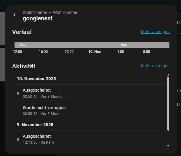

hier ein Screenshot von meinem Google Nest.
Was soll uns der Screenshot jetzt sagen ?
das mein Nest einfach die ganze zeit ausgeschaltet ist.
So schauen meine auch aus. Falls du das ausschalten meinst
Das würde doch die Automation ständig erneut auslösen, jede Minute, oder?
bei dir löst er ja eine automation aus. bei mir funktioniert nichts.
Ja dieses “ausgeschaltet” passt nicht so ganz und liegt vermutlich an der Übersetzung Englisch —> Deutsch. :slightly_smiling_face: Der Nest ist nicht ausgeschaltet sondern für HA quasi im “Standby” aus dem er dann bei einer Spracheingabe natürlich auch wieder erwacht. Bsp.:
Ergo das ist vollkommen normal und hat nichts mit Deinem Problem zu tun.
