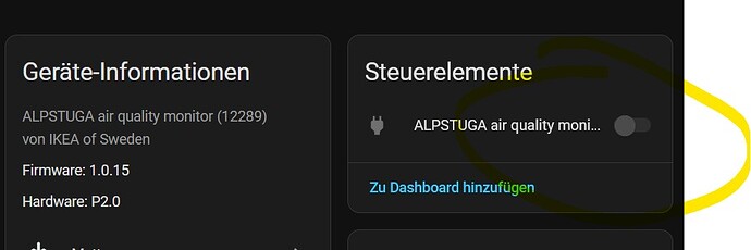

Das war aber nicht so meins, ich hab nur ein paar Matter/Thread Geräte. Anyway. Ich hab das Hub Addon gelöscht. Seitdem sind alle meine Mattergeräte “grau”. Ich weiß nicht so ganz wo ich ansetzen sollte. Backup ist (2 Tage alt) vorhanden. Test im Proxmox sagt auch “Jo, Restore geht und alles läuft”.

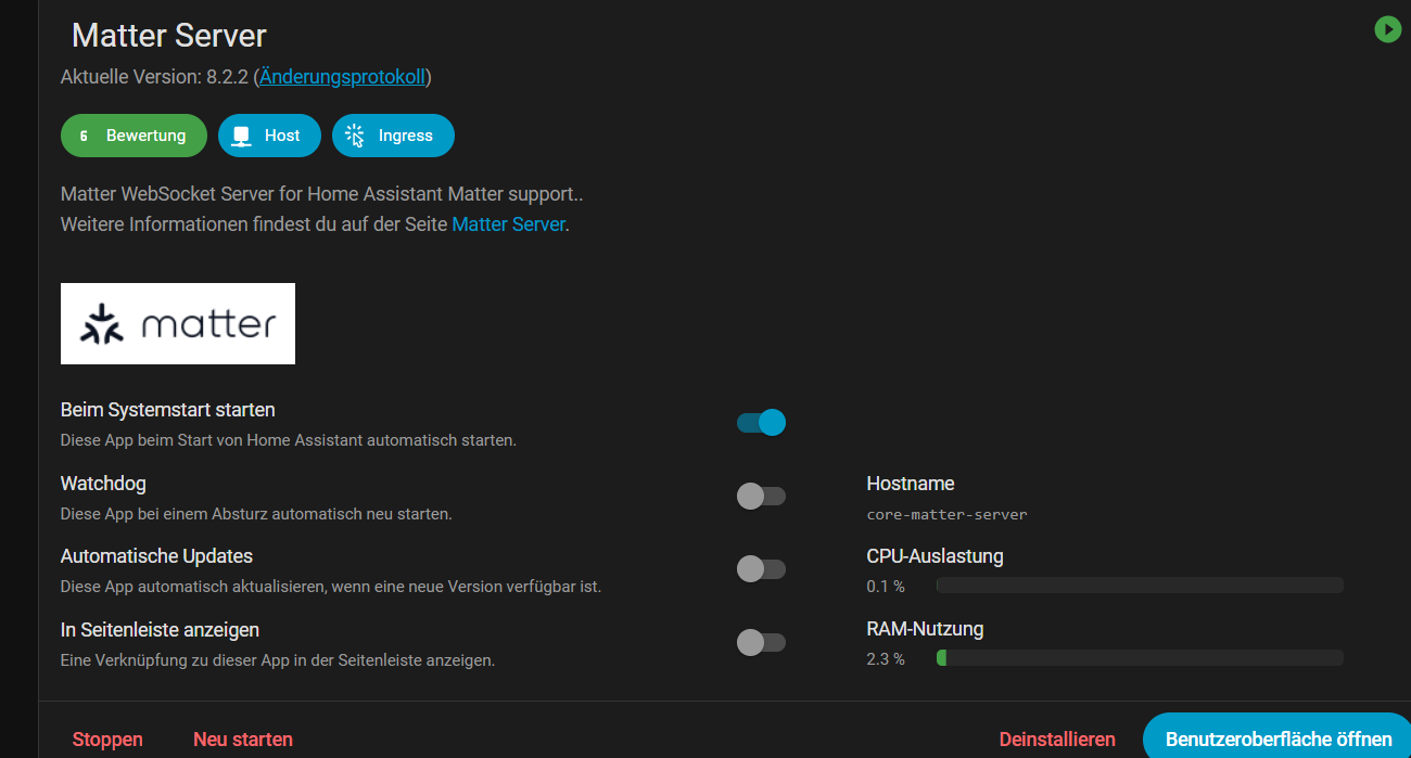

Ich habe gleich nach dem ersten Befehl abgebrochen weil ich nicht weiß welchen Ordner ich nehmen soll weil nur die beiden adons angezeigt werden.
System is ready! Use browser or app to configure.
➜  ~ ls /addon_configs/
45df7312_zigbee2mqtt  core_matter_server

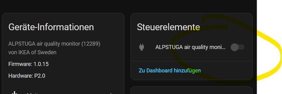

Genau das habe ich gemacht und nachedem ich festgesteltl habe das ich das nicht brauche habe ich die Integration gelöscht - inkl der Files (wird bei der Deinstalltion ja so angeboten). Seitdem sind meine Mattergeräte “grau”. Restart und Co helfen nicht.
