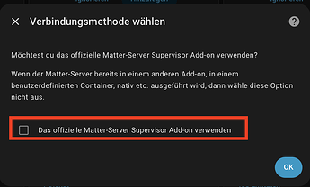

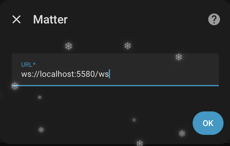

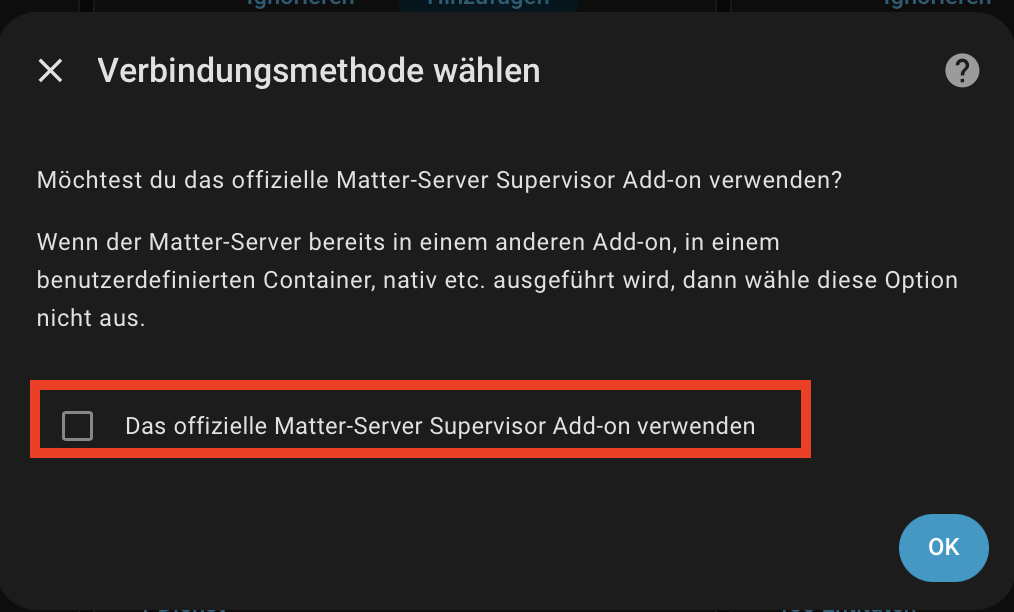

Du musst die Matter Integration in Home Assistant hinzufügen und den Matter Server den Du in Docker installiert hast angeben.
Das läuft ja. Mir fehlt nur der Button zum konfigurieren. Oder kann ich include und exclude in einer Datei festlegen?

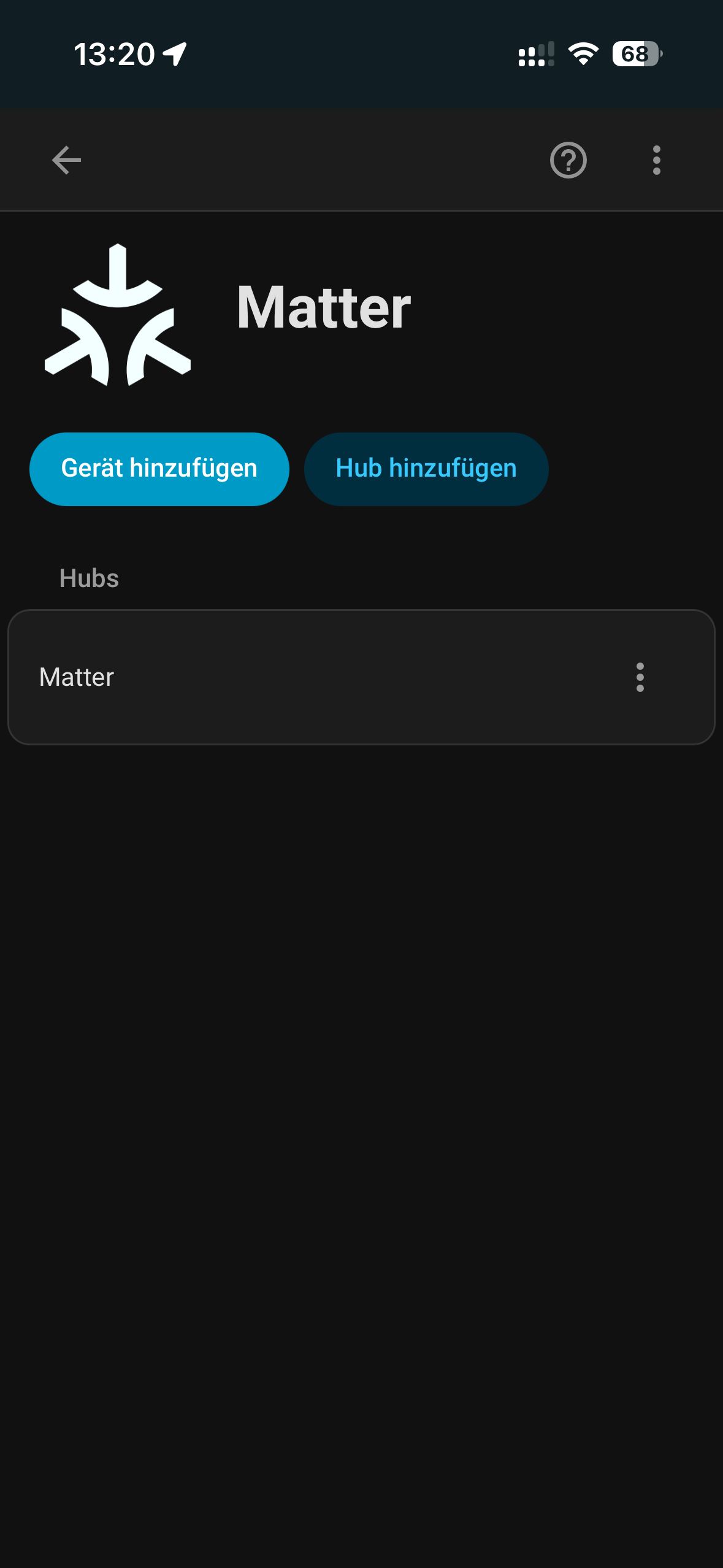

Als es auf den PI lief konnte ich in der Alexa App Matter hinzufügen und hatte Zugriff auf meine Zigbee Geräte

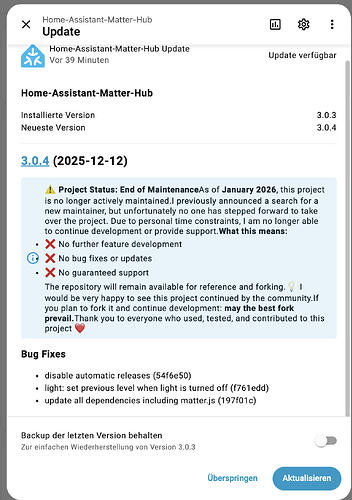

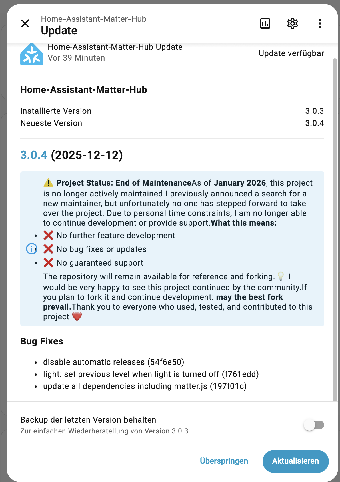

kann es sein, dass Matterhub seinen Support eingestellt hat?

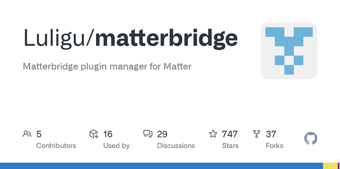

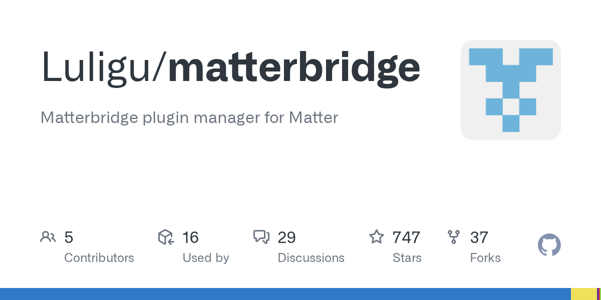

Auf Github gibt es noch einen anderen Matter Hub falls dieser nicht mehr supportet wird.
