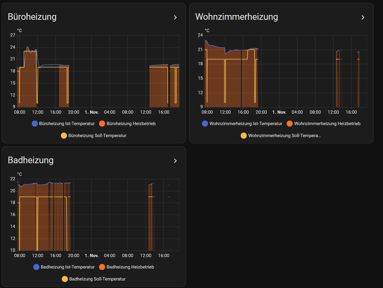

ich habe einen HA green mit einem Connect ZBT-1 der nur Thread bedient (KEIN Multiprotokoll). Ich habe Eve Thermostate und Nanoleaf essential bulbs. Alle Geräte sind sehr instabil. Hier seht ihr wie viele Abbrücke und lange Aussetzer die Thermostate haben.
Das Wohnzimmer-Thermostat hat direkte Sichtline zum Connect ZBT-1 und ist nur ca. 3 meter weg. Was ist hier los?

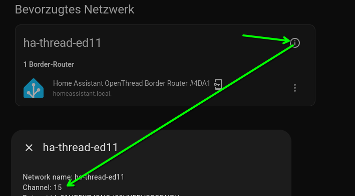

Vielleicht auch mal gucken auf welchem Kanal Thread und WLAN laufen:
Ich meine die Thread Kanäle stimmen mit den Zigbee überein:

Danke für den Hinweis. Mein Thread läuft auf Kanal 15. Meine Fritzbox wählt ihren Kanal automatisch. Zigbee habe ich nicht in benutzung, aber DECT und ein Xiaomi Gateway. Ich könnte mir vorstellen, dass ein überlasteter Funkkanal für die kurzen abbrüche sorgt, aber nicht die langen Lücken.
