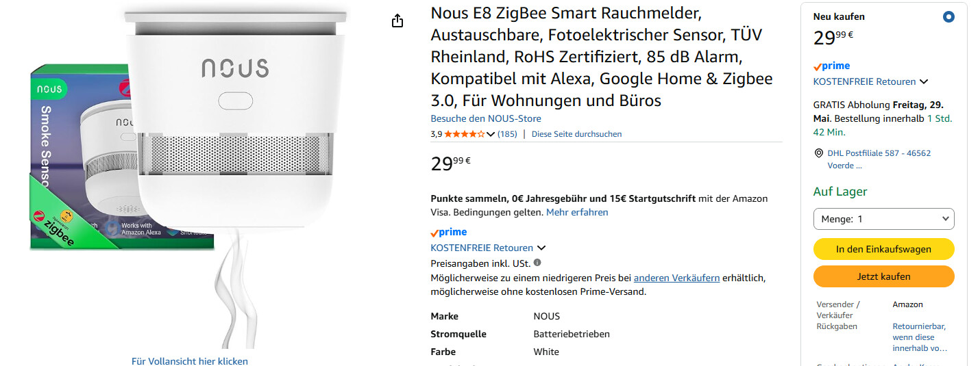

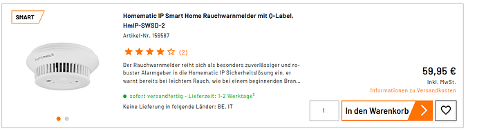

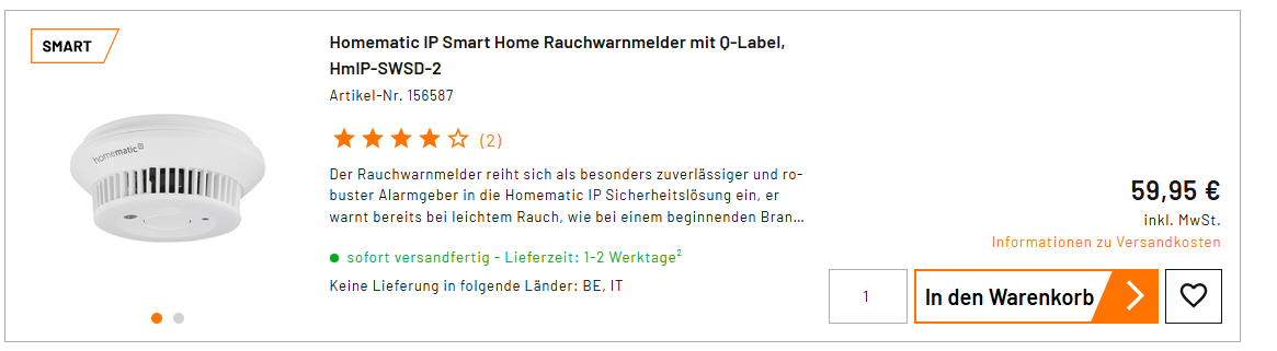

Dann fange ich mal bei Anbeginn meines SmartHomes an :wink:
Angefangen habe ich in geschätzt 2012 mit einer CCU (fertiggebaut von ELV). Irgendwann bin ich über Jens Maus und RaspiMatic gestolpert… Naja die Preise erklären sich mittlerweile teilweise aufgrund des dort eingesetzten ERP und der Berater :wink:
Langer Rede wenig Sinn… Teures Zeug (naja wenn man selber löten will, halt Bausätze kaufen), eine wirklich gelungene UI :wink: , Erweiterung und Co. Alles schwierig.
Also mal geguckt (Rauchmelder [ELV ist cooles Zeug und funktioniert] waren am Ende der Lebensdauer) welche Systeme es noch gibt (nur ein weiterer Auslöser). Ergebnis:

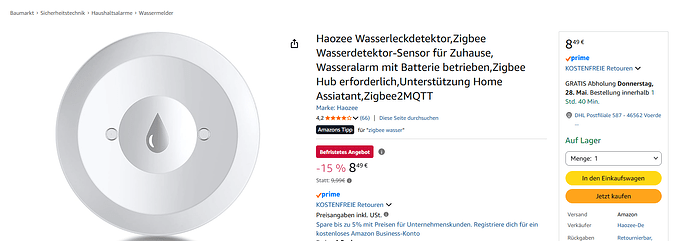

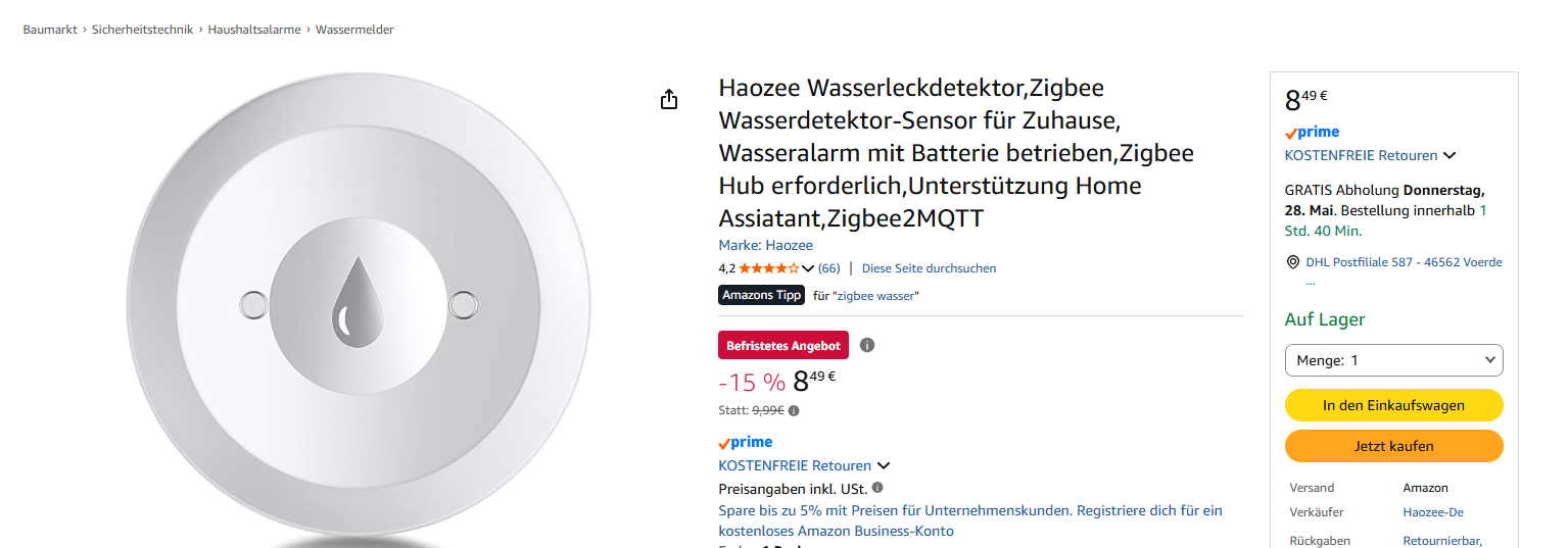

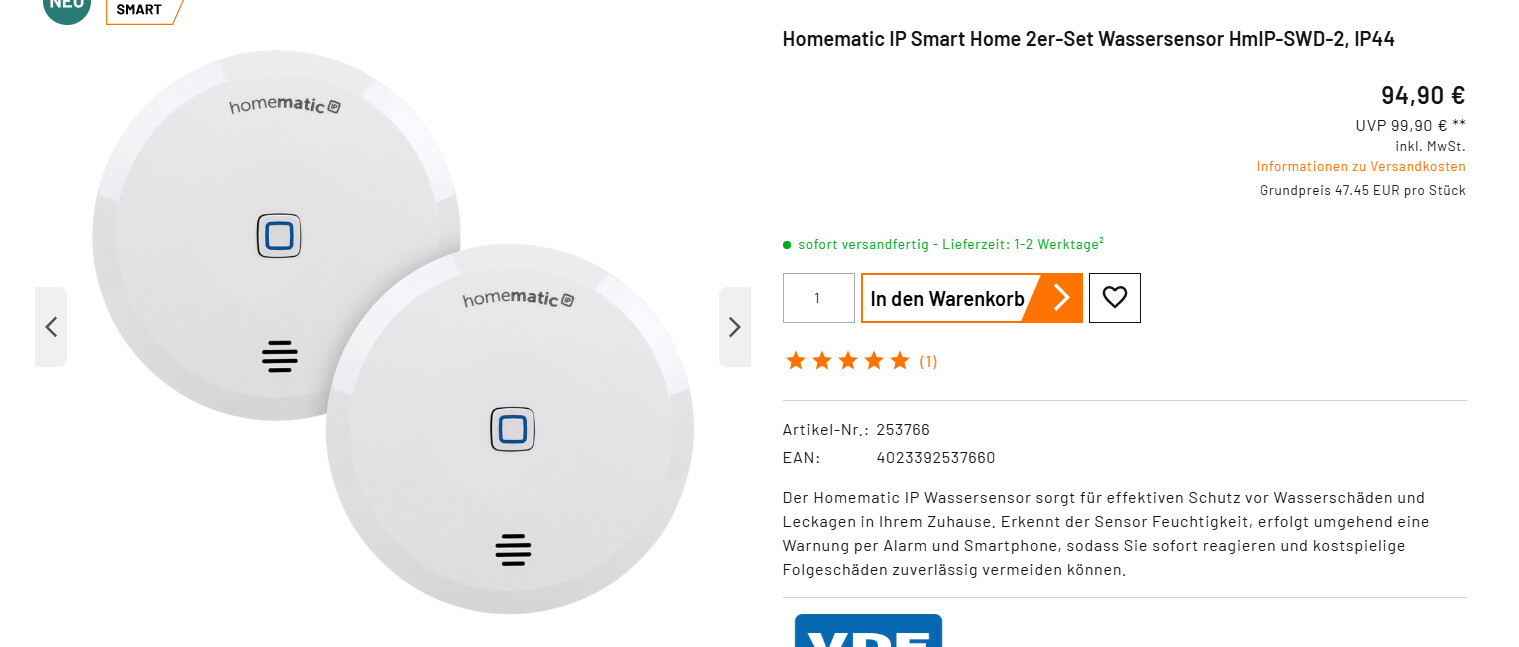

Wassersensoren auch recht interessant:

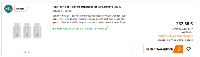

Wassersensoren brauchte ich zu dem Zeitpunkt 6. Da war die Rechnung einfach. Außerdem stand zu diesem Zeitpunkt der Umbau einer Wohnung an (Stand jetzt: 6 Funkthermostate, 10 Funklichtschalter, 7 Brennstellen und 8 Bewegungsmelder)

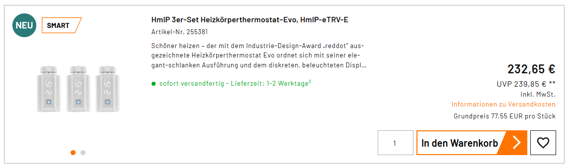

Also auf HA umgebaut und HomeMaticXX komplett ersetzt. Allein 3 Thermostate hätten mit
ca. 230€ zu Buche geschlagen.

Kleine Anmerkung:
Bei den Heizungsventilen hast Du aber bei Homematic die teure Designvariante gewählt.
