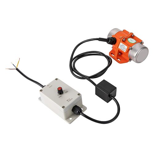

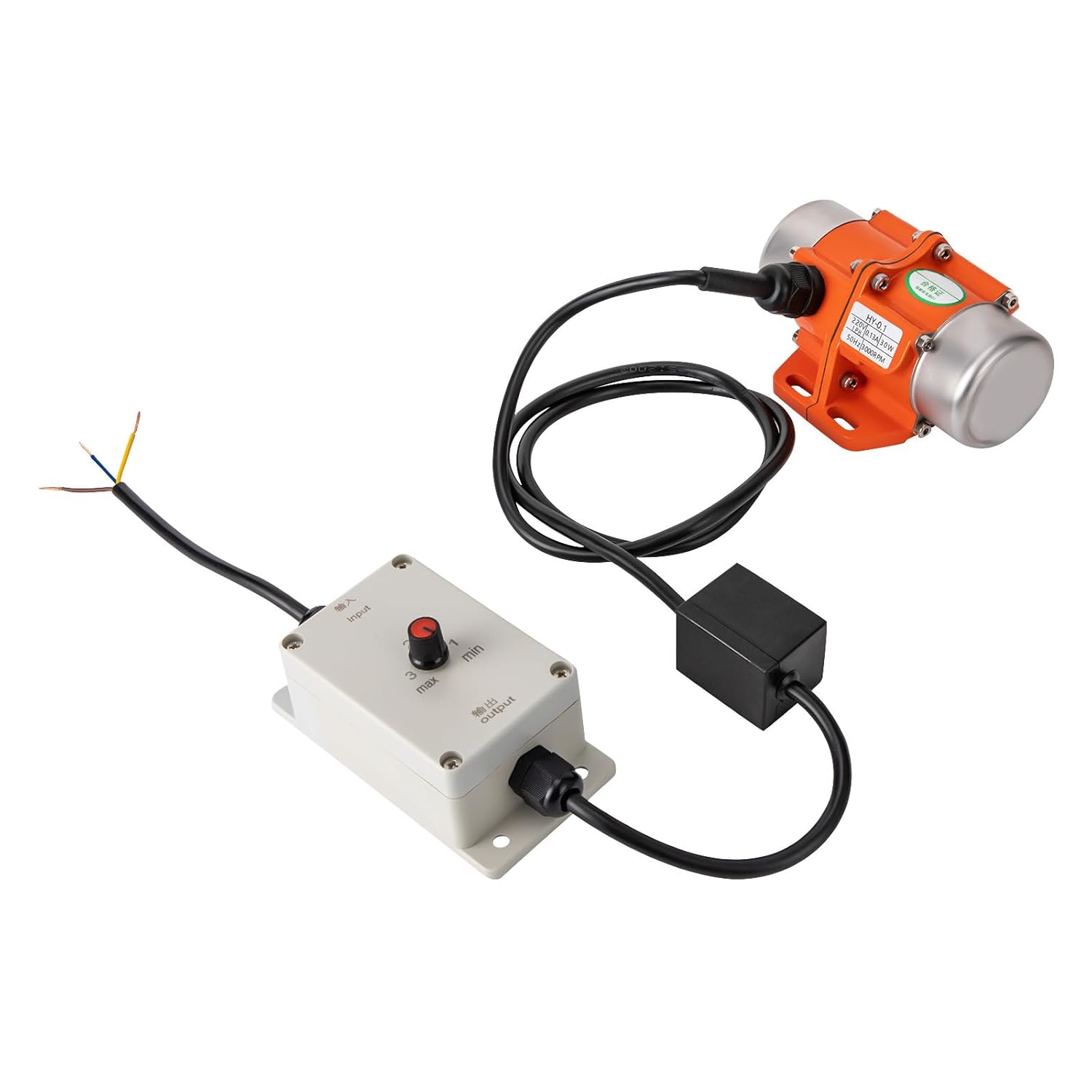

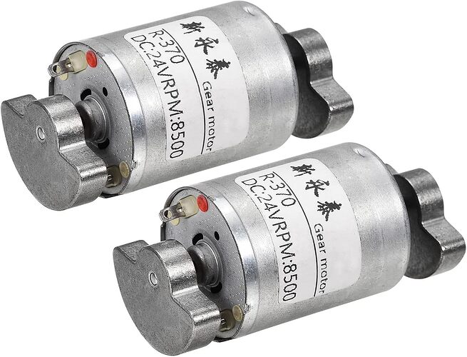

Es muss ja nicht unbedingt gleich eine Bohrmaschine sein. Es gibt auch passende Vibratormotore, die man leicht über einen ESP oder einen Shelly mit 12V ansteuern kann.
Es muss ja nicht gleich was industrielles sein:
Was kleineres würde es hier auch tun:
