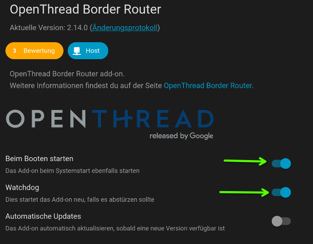

Laufen die Addons?
  • Matter Server
  • OpenThread Border Router
Diese auch so eingestellt das die nach einem Neustart oder Fehler neu starten?

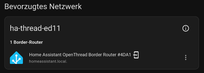

Unter der Thread Integration ist ein Thread Netzwerk zu finden?
Danke für die ausführlichen Antworten.
