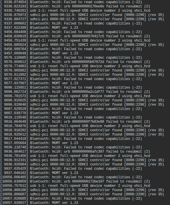

Ich versuche das jetzt schon 2 Tage, ohne Erfolg. Der Bluetooth Dongle findet alle Bluetooth Geräte in der Nähe. Wird mir auch angezeigt in der Gui. Sind auch immer die selben Fehlermeldungen bzw. Logs.
Error while handling: commission_with_code: Commission with code failed for node
Device connection failed: src/platform/Linux/bluez/BluezEndpoint.cpp:621: CHIP Error 0x000000AC: Internal error
Disabling CHIPoBLE service due to error: src/platform/Linux/BLEManagerImpl.cpp:268: Ble Error 0x00000401: BLE adapter unavailable
Asus USB-BT540
Jemand eine noch eine Idee?
