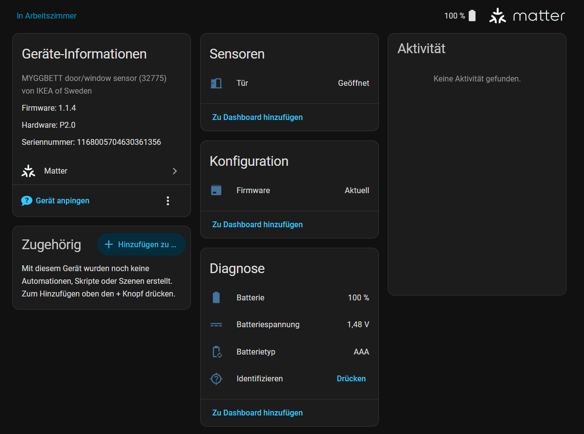

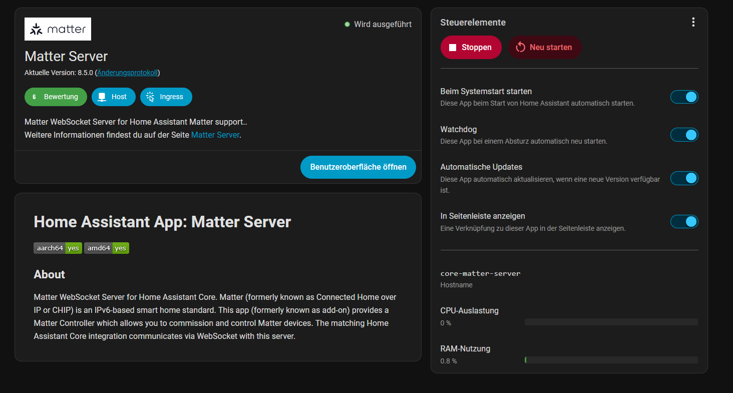

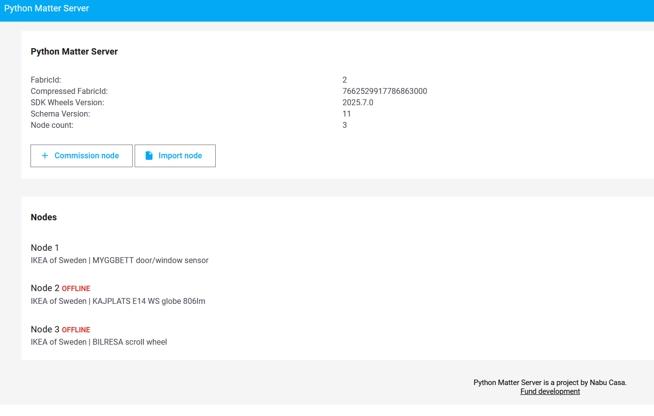

Das Ikea Ding habe ich zurück gebracht. Danke Ikea für die problemlose Rücknahme. Der ZBT-2 ist unterdessen auch eingetroffen. Die Installation hat bis jetzt ohne erkennbaren Fehler funktioniert. Das Hinzufügen des Myggbett Fensterkontakt mit der Smartphone App hat nicht funktioniert. Ich habe da das Problem, dass der Matter Server noch immer irgendwie nicht bereit ist, das sagt zumindest die App. Ich habe es dann über diese Variante versucht: How to use Home Assistant to add Matter devices without a phone | Matter Alpha
das hat problemlos funktioniert. Der Fensterkontakt konnte eingebunden werden und ich konnte zu meiner Überraschung sogar die Firmware vom Myggbett aktualisieren. Es geht jetzt also weiter. :slight_smile: Danke für Eure Hilfe.
