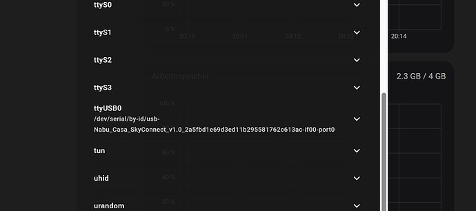

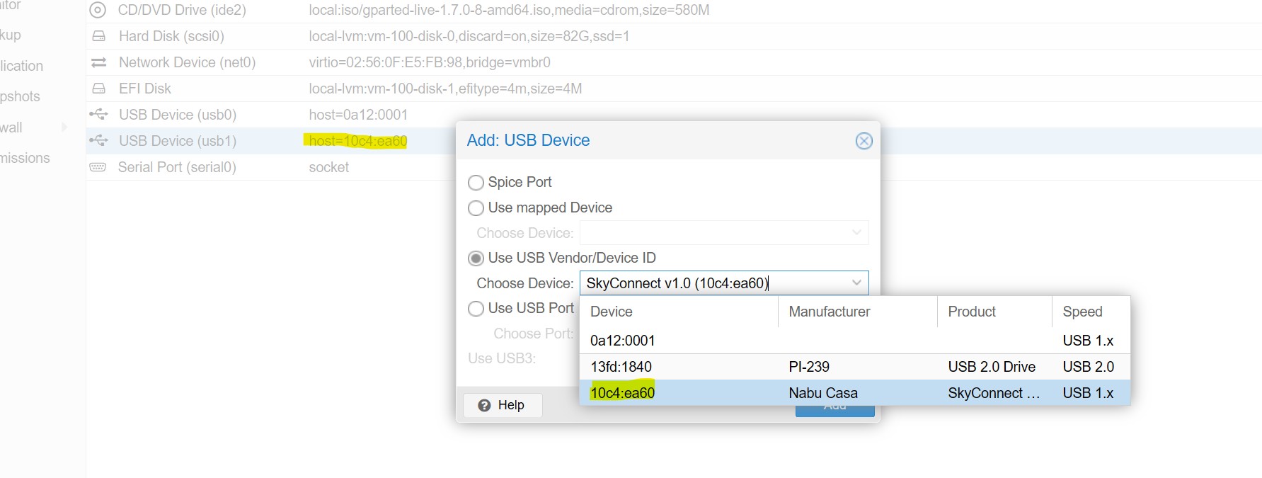

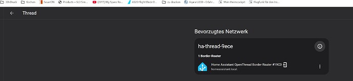

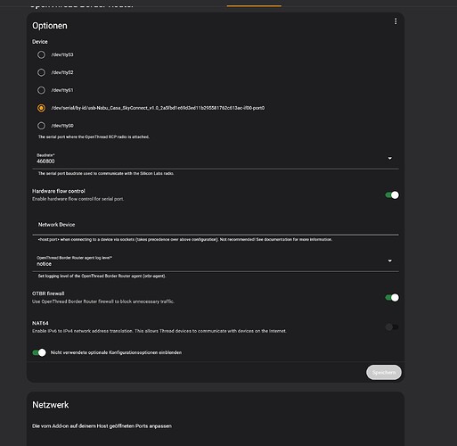

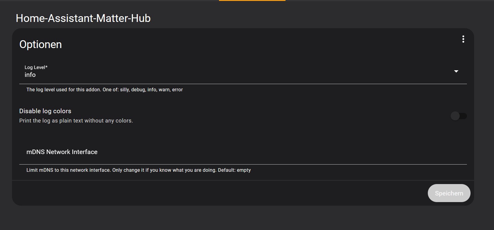

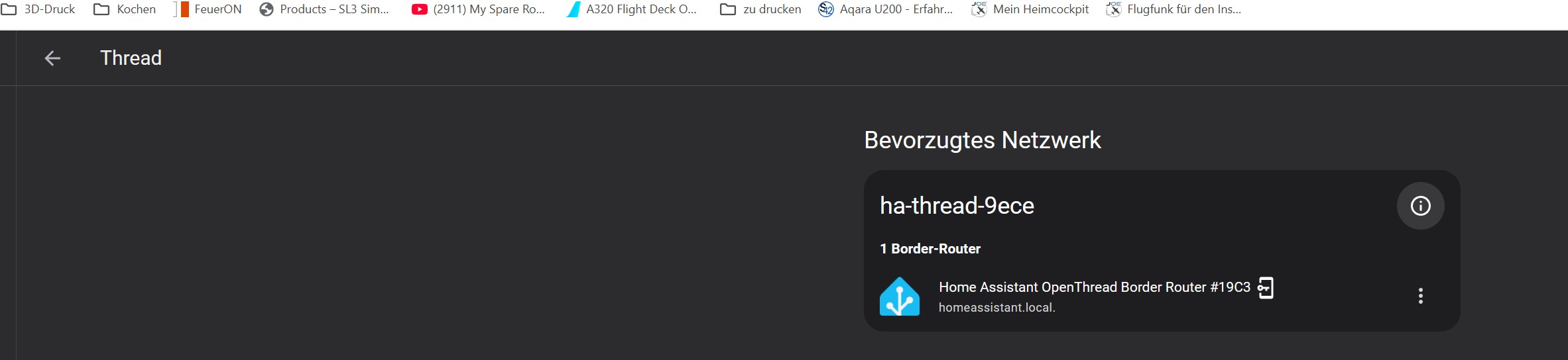

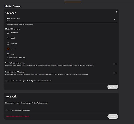

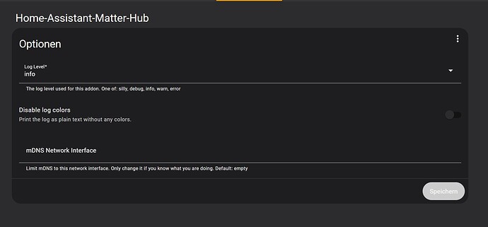

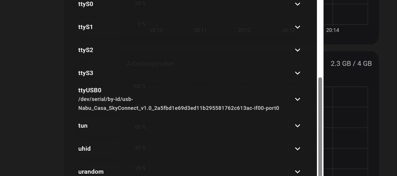

Ich lasse meinen HA über Proxmox laufen und habe extra einen SkyConnecht angeschafft und diesen im Promox bei meiner HA-Instanz durchgereicht.

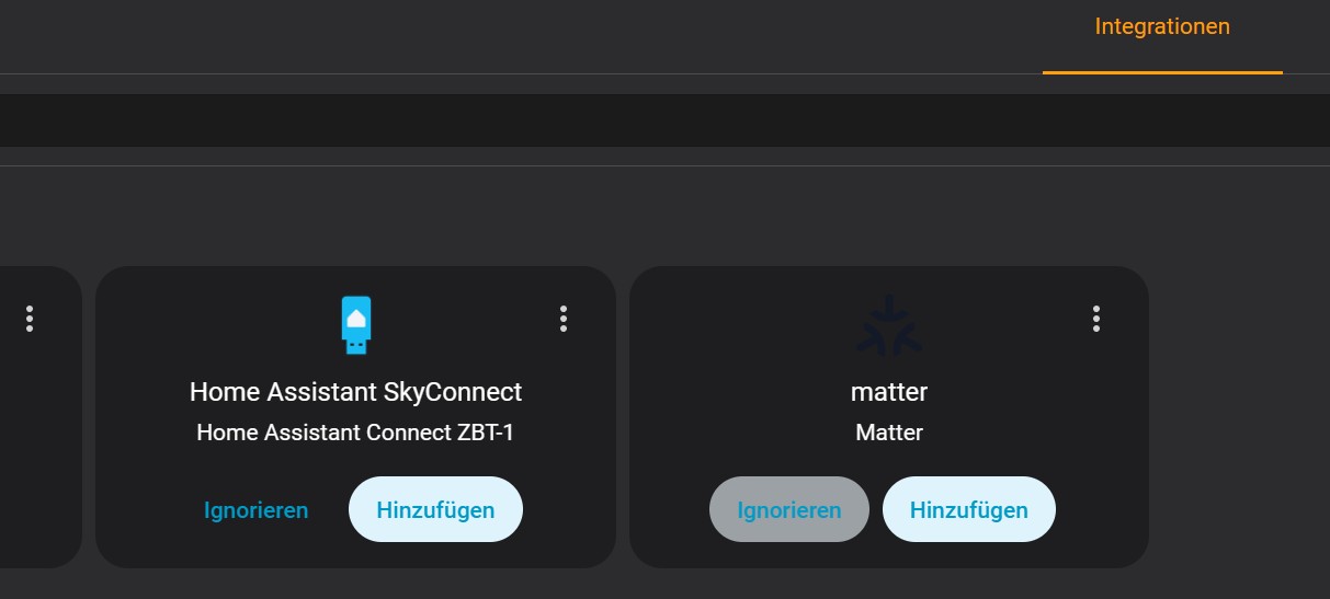

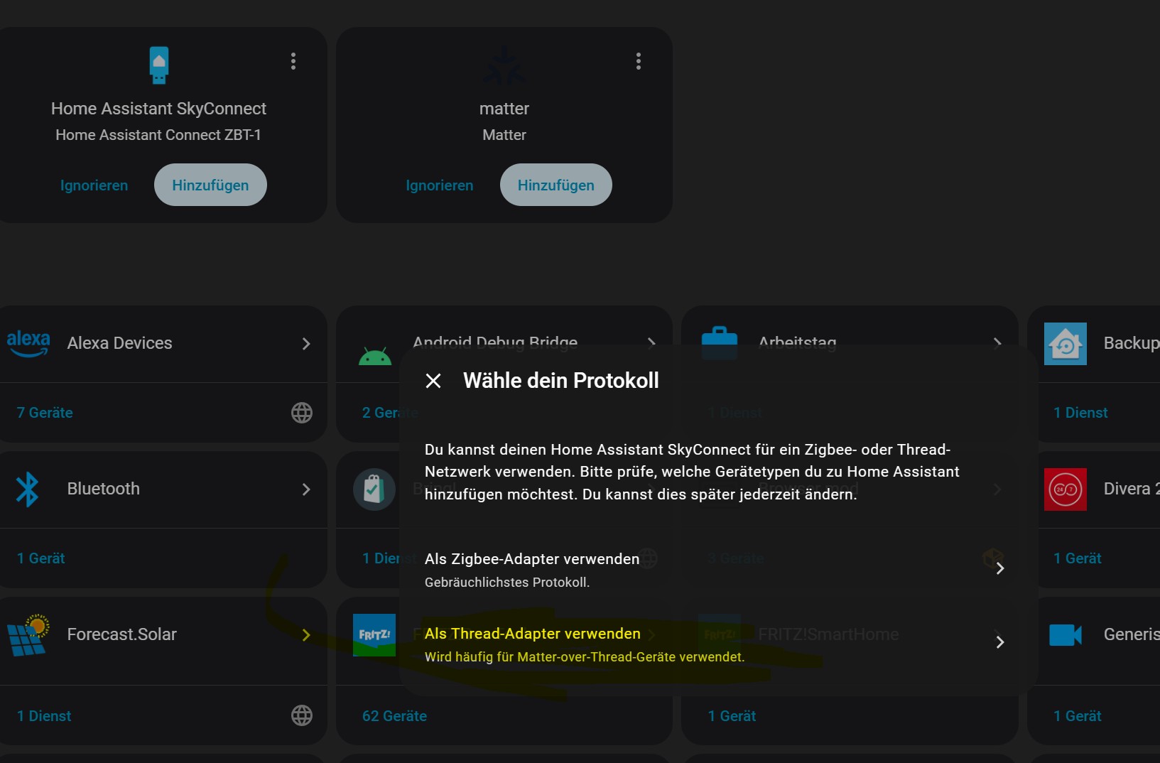

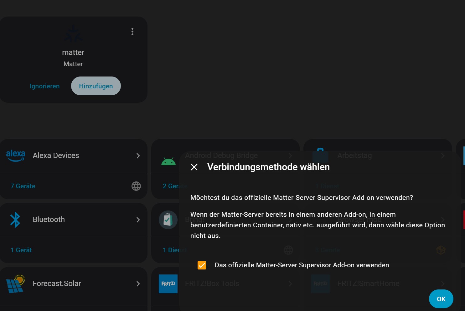

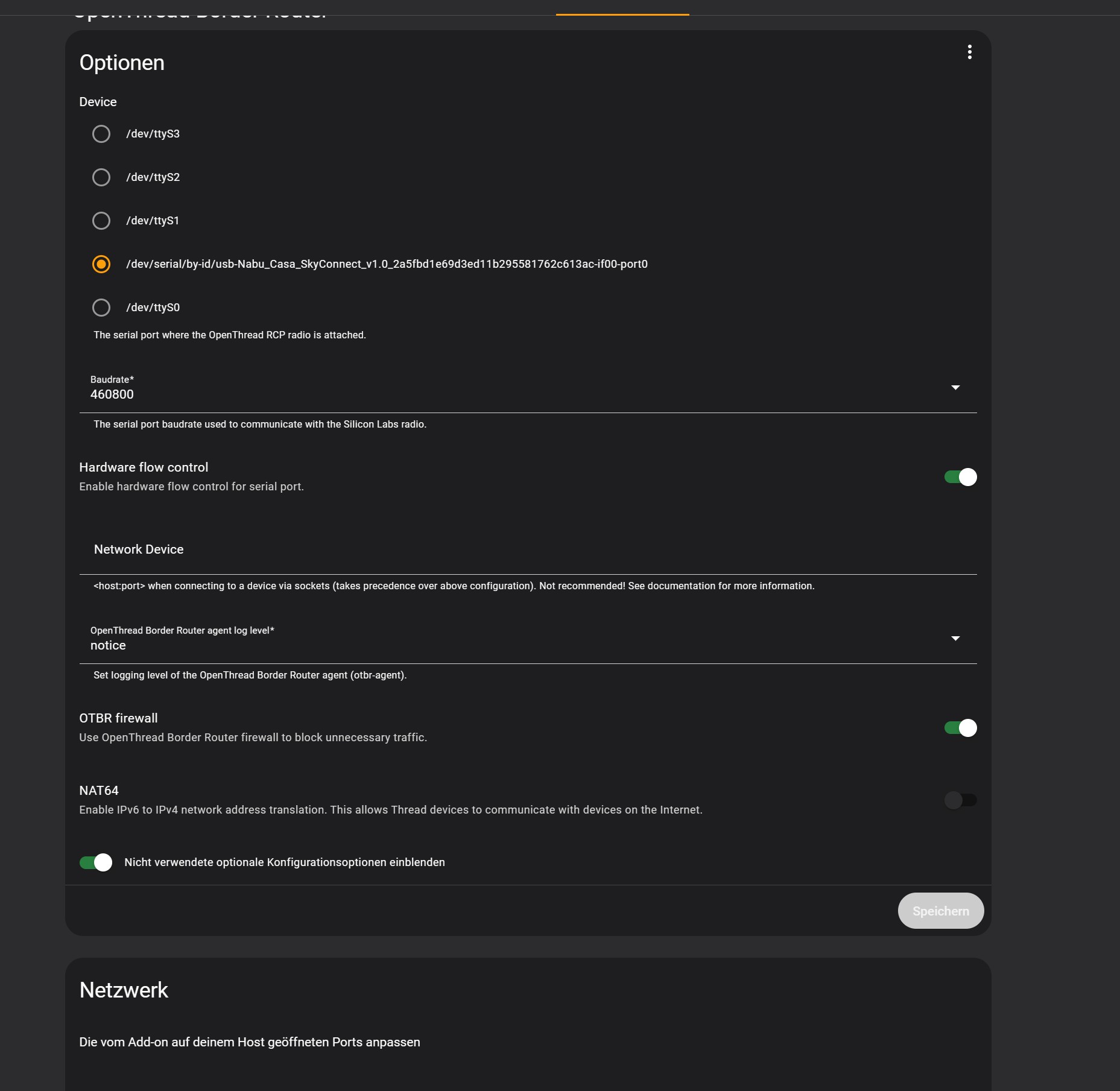

Ich habe den SkyConnect, die Thread- als auch die Matter-Integration bzw. Addon im HA eingerichtet.
Mein Thread-Netzwerk habe ich als bevorzugtes Netzwerk definiert und die Credentials an meine Companion-App übertragen. Vorsichtshalber habe ich dort auch noch mal synchronisiert.

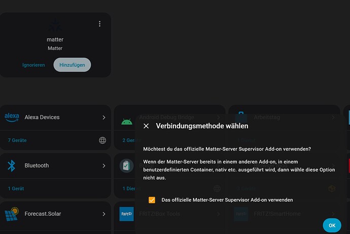

Bis auf die Tatsache, dass ich in der App mittlerweile mehrere Einträge habe, durch das ständige neu probieren, sieht meiner Meinung nach alles gut aus.
Allerdings lässt sich meine EVE-Steckdose nicht über Matter einbinden. Beim einbinden wird mit ständig gesagt, dass ich sicherstellen soll, dass das Gerät in der Nähe ist. Irgendwann wird der Prozess erfolglos abgebrochen.
Habt Ihr vielleicht eine Idee? Es scheint, als wenn HA gar nicht merkt, dass ich ein neues Gerät pairen möchte.

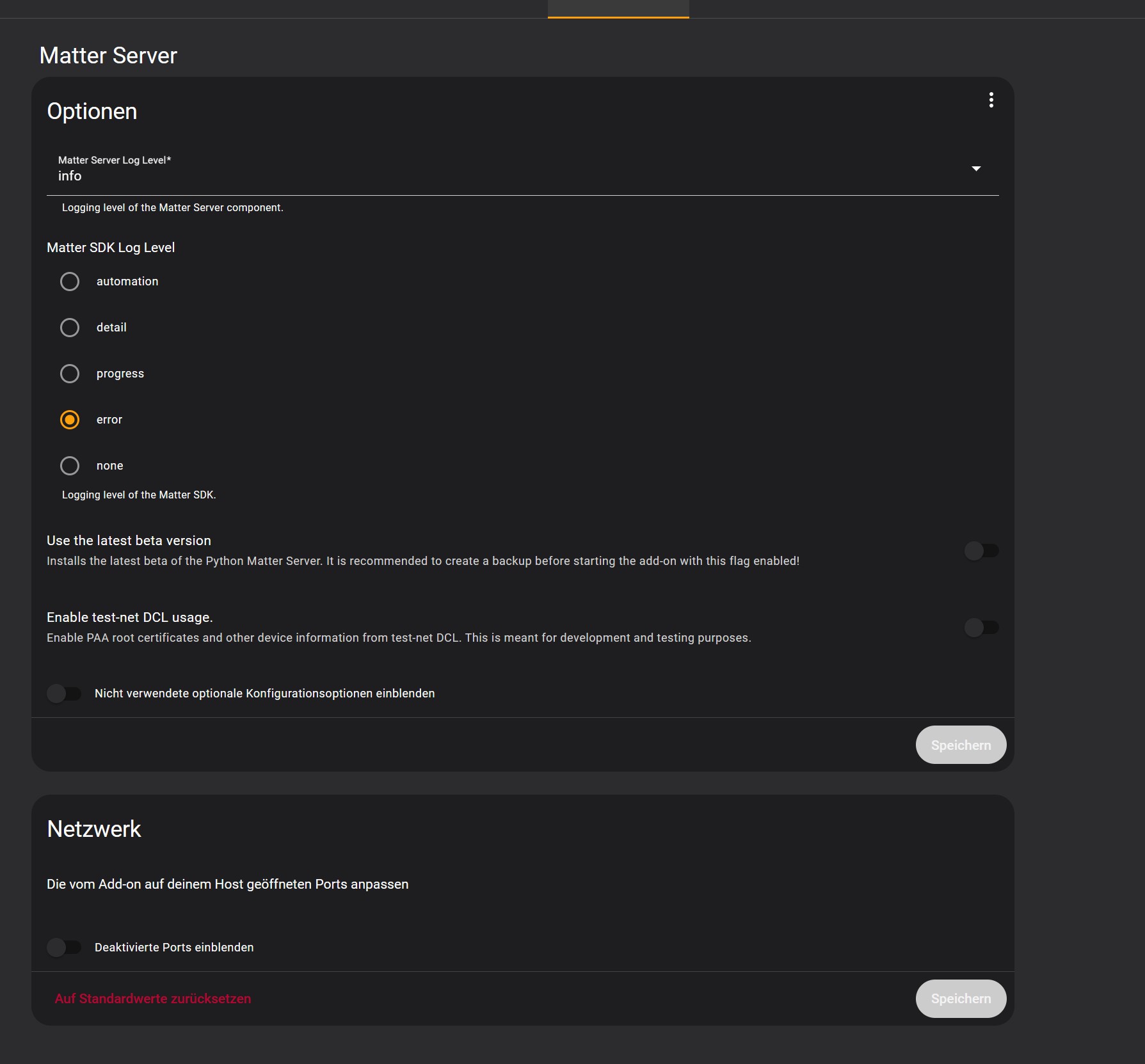

Matterlog:
 Please, share the above information when looking for help
or support in, e.g., GitHub, forums or the Discord chat.
