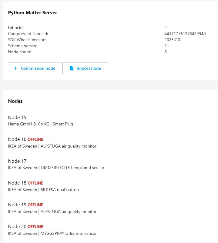

habe habe seit kurzem einen Thread Border Router und einige Geräte damit verbunden. Vorher hatte ich schon eine Matter/WLAN Steckdose.
Nun geht plötzlich gar nichts mehr. Die Geräte sind nicht verfügbar.
HA-Neustart habe ich gemacht, hat nicht geholfen.
Hier das Protokoll vom Matter Server:

Was läuft hier schief?
Ohne, dass ich groß etwas gemacht habe, sind nun 2 von 6 Geräten wieder verfügbar…

Also bei mir gehen die Ikea Dinger auch immer wieder offline. Irgendwie ein schlafmodus. Wen ich dann den schalter drücke is er nach ca 2min wieder online.
Gruss adsid
Ok, das habe ich so zum Glück nicht. Seit der Unterbrechung gestern sind alle wieder online.
Das habe ich auch mit meinem Sensor auf dem Dachboden. Der ist aber auch am weitesten von allem weg. Ich vermute hier ist der am äußersten Ende seiner Reichweite. Ich warte gerade noch auf Steckdosen, mal schauen wie sich das ganze mit ein paar mehr Routern entwickelt.
Ich habe:
(Matter Geräte)
3 Google Nest Hub; 7 Ikea Thermometer; 1 Bewegungsmelder; 2 Schalter und 1 Lampe.
Alles direkt über HA ein gelernt und hat auch alles geklappt, aber immer wieder geht mal eines der Thermometer offline. Ich lösche es, lerne es neu an und dann ist es online. Dauert aber nicht lange bis es wieder offline ist. Das sind fast immer dir gleichen Geräte. Aber und zu gehen die Geräte auch von alleine online, aber nicht lange.
Ich habe keine Ahnung mehr woran es liegen könnte.
