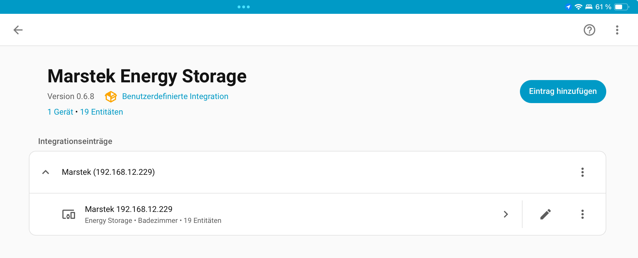

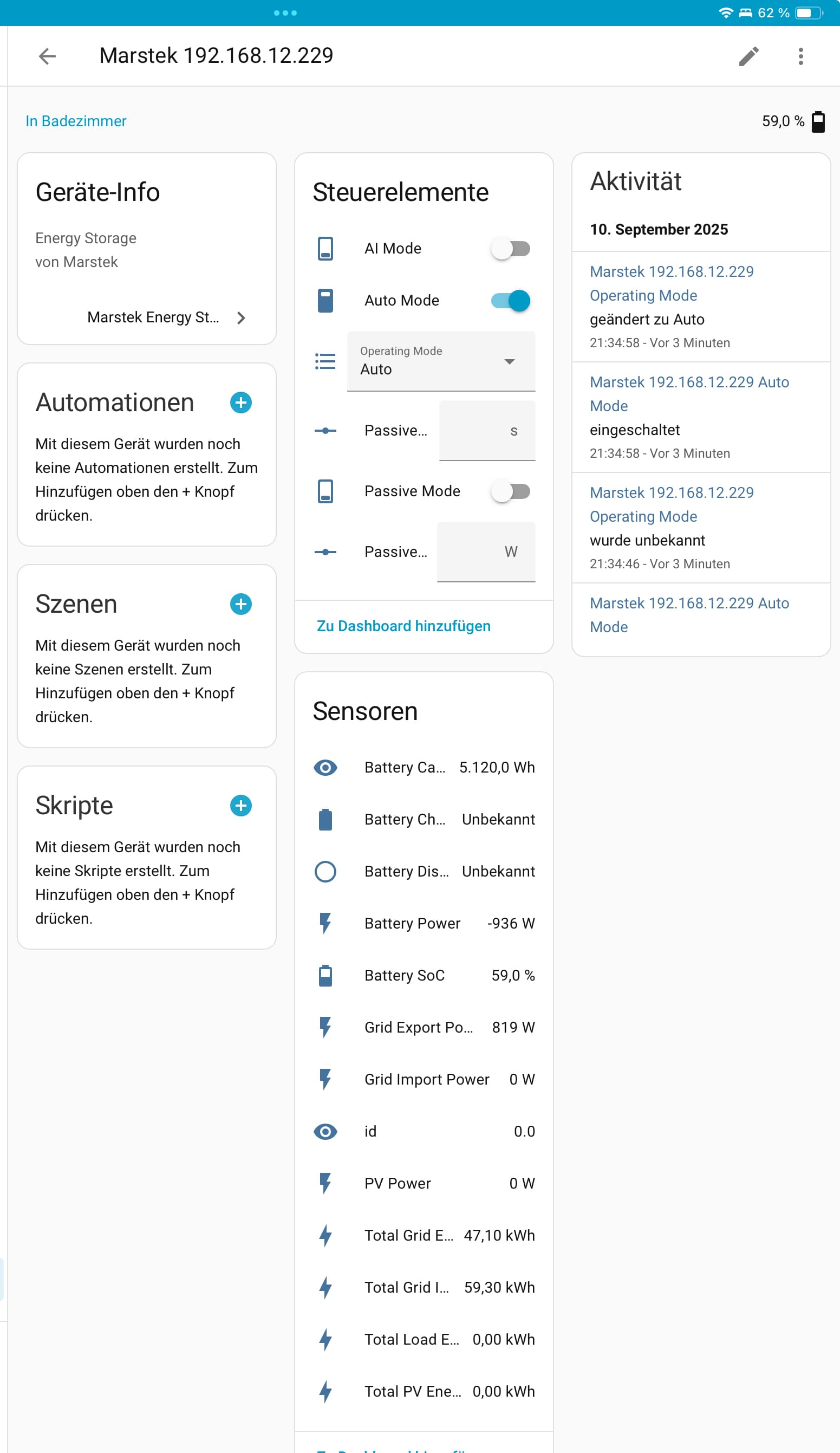

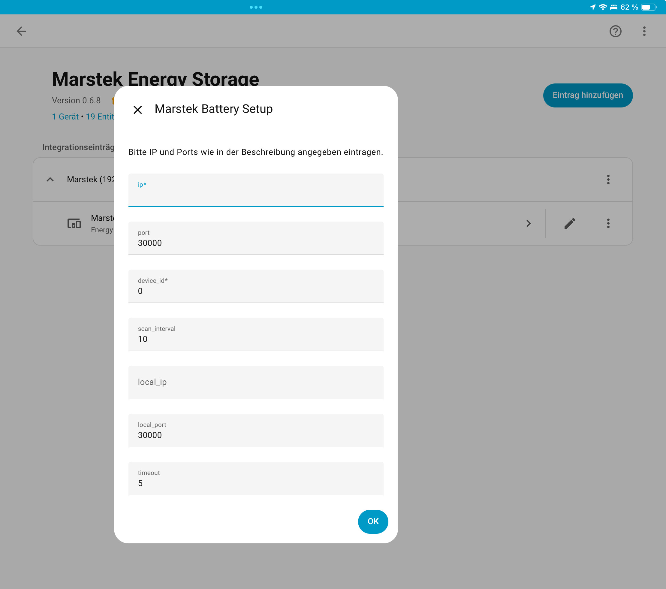

Ich hab heute mal €20,- für ChatGpt Plus 5.0 locker gemacht und trial/error eine erste Json-API-Custom Integration erstellt. Der Venus E wollte auch in der UDP-Abfrage der Json Pakete überlistet werden, schickt die Anfragen nicht unbedingt dorthin zurück, voher sie zuvor kamen.
Nun lasse ich die Integration erstmal ein paar Tage zum Testen mitlaufen. Die gängigen Integrationen/Anbindungen über RS485/Modbus sind aber doch noch um Einiges potenter.

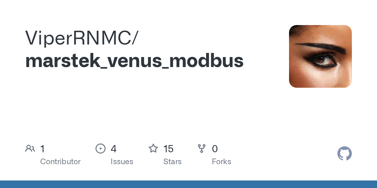

Wenn es Dir um Modbus über RS-485 geht, denke ich, ist diese Integration aktuell mit die unkomlizierteste…:
Da brauch man nur in Github „Marstek Venus“ suchen, da gibts Dutzende Variationen wie Leute den Venus absaugen, mit Integration, Web-APIs, ESPHome etc

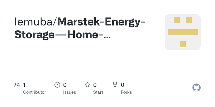

Habs nunmal Online gestellt:
danke fürs suchen. ich glaube, das ist es, was ich momentan drin hab.

Ich vesuche einen Jupiter c+ einzubinden, bekomme es aber nicht hin. Welche Ports muss man denn einstellen, bzw. wo findet man diese?
