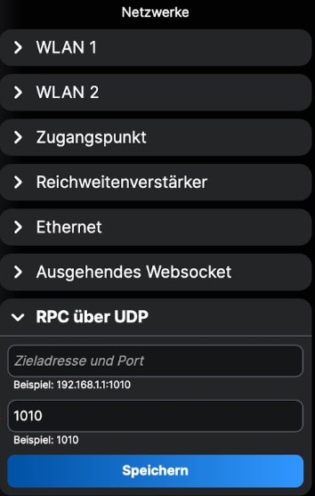

Am Shelly Pro 3EM unter UDP den Port einstellen und speichern.
