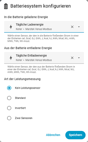

Und welche Entitäten hast Du jetzt im Energie-Dashboard für die Batterie eingebunden? Die Daily_Charging und Daily_Discharging Sensoren? Ich frage alle Werte direkt über Modbus / PUSR-DR134 ab. Warum noch extra über ESP8266 und ESP-Home gehen.

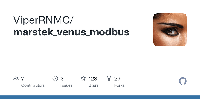

ich nutze folgende Integration.

Ich habe einen Venus E 3.0. Angebunden über Motbus TCP. Das Funktioniert auch alles. Aber im Energie Dashbaord ( Home Assistant ) zeigt der Akku nichts an.
Versuche es jeweils mal mit der Gesamtladeenergie. Das habe ich ausgewählt und funktioniert.

Auf HA habe ich diese Integration.

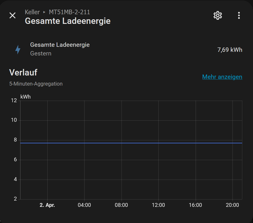

Frage: funktionieren die Entitäten für das Energy-Dashboard, wie heißen sie bei Dir?
Die Gesamtladeenergie sieht bei mir so aus:
Der Wert ist eingefroren.
