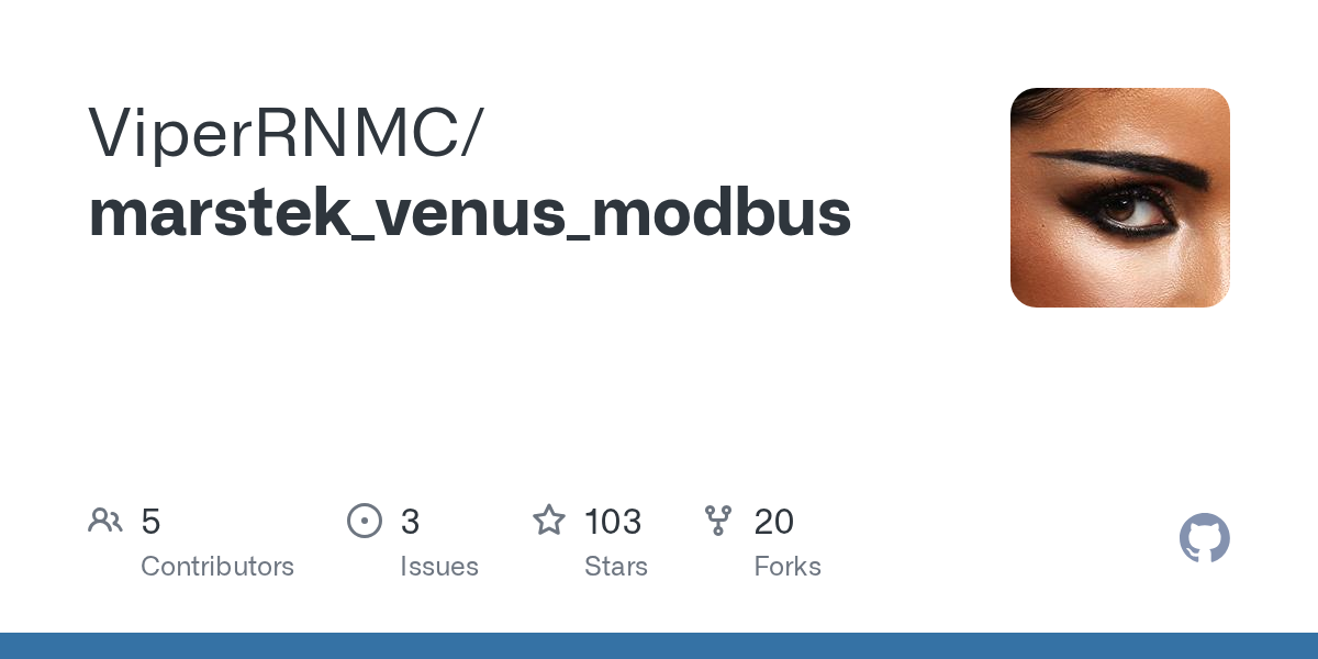

Ich kann mittels Integration
alle möglichen Werte auslesen und im Energie-Dashboard auswerten.
Aktuell scheitere ich an den Automationen, um die Lade- bzw. Entladeleistung berechnen und automatisch setzen zu können.
