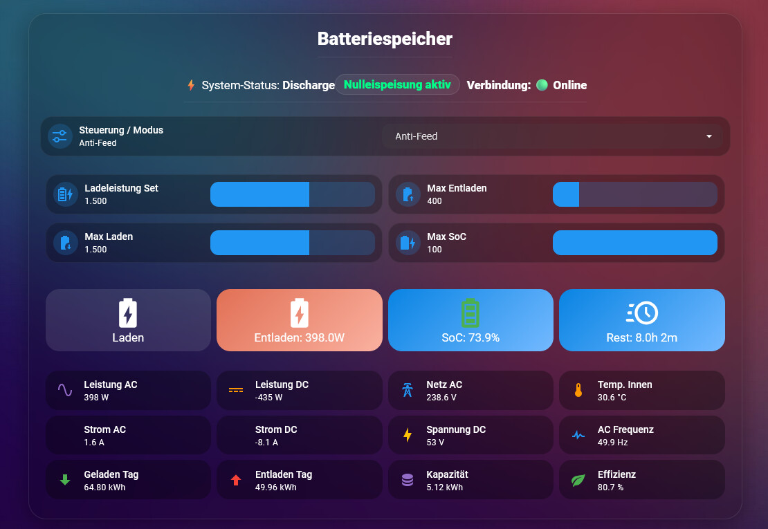

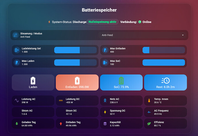

:artist_palette: 1. Das Dashboard (Mushroom & Card-Mod Liebe) Damit man nicht blind irgendwelche Flows importiert, habe ich Doku um Screenshots vom Node-RED Flow und vor allem von meinem HA-Dashboard ergänzt. Das Dashboard nutzt Mushroom-Cards mit ein bisschen Card-Mod-Magie (Glassmorphism / Blur-Effekt) und dynamischen Farbverläufen je nach Lade-/Entladezustand. (Screenshot hänge ich euch unten an!)
:ping_pong: 2. HA als Schiedsrichter (Ping-Pong-Effekt bei 100% Akku gelöst) Ein klassisches Problem: Wenn der Akku auf 100% SoC läuft, fangen WR und Batterie manchmal an, sich beim Ausregeln minimal hochzuschaukeln. Ich habe das jetzt ganz simpel nativ in HA gelöst: Eine kleine Automatisierung schickt die Marstek-Batterie bei 100% gezielt in den manual-Modus (friert sie also ein) und überlässt dem Growatt die alleinige Nulleinspeisung. Zieht das Haus länger als 30 Sekunden über 50W, weckt HA die Batterie wieder auf (anti_feed). Läuft absolut butterweich und das Dashboard zappelt nicht mehr!

Mich würde mega euer Feedback zum Dashboard interessieren.

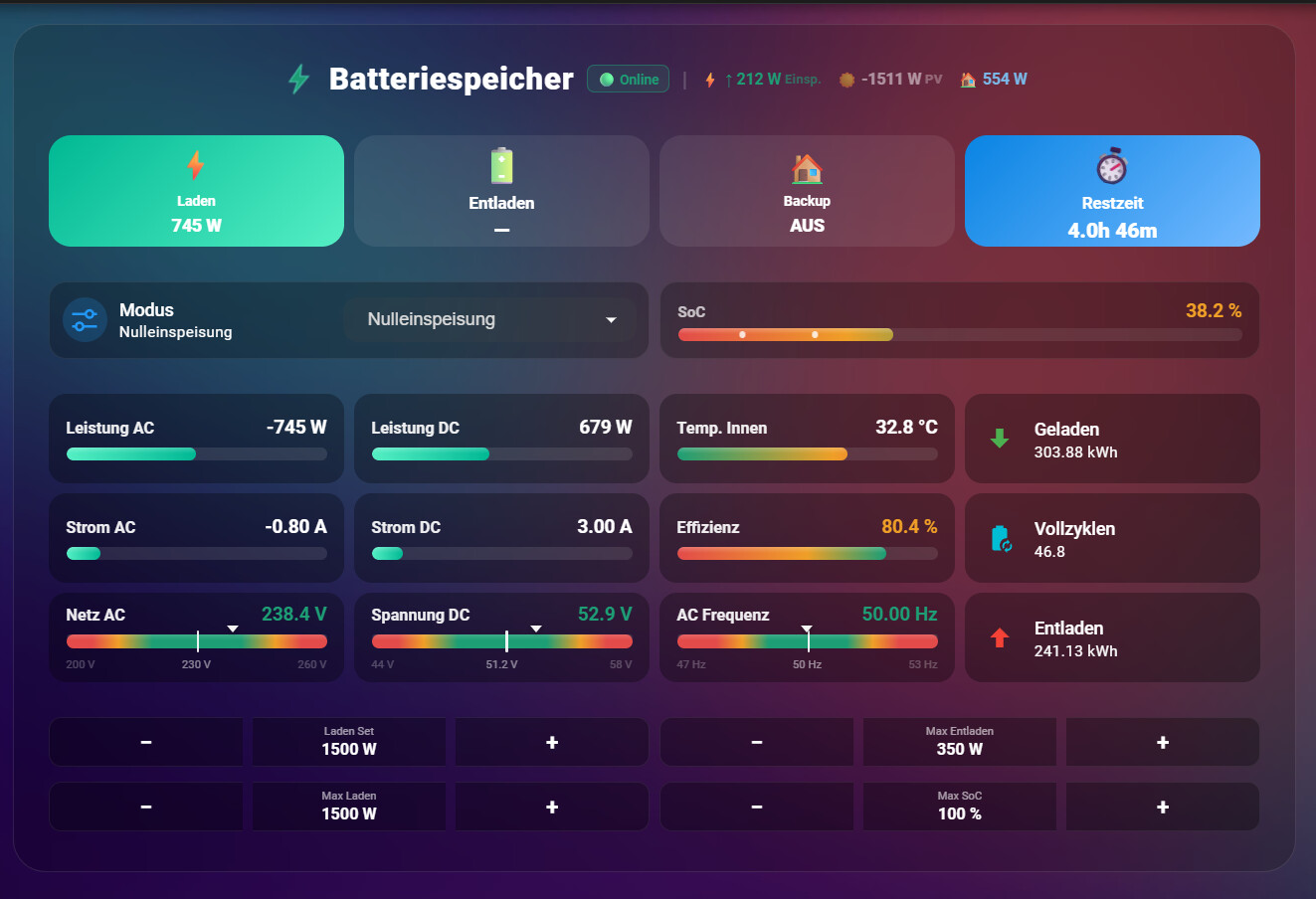

:rocket: Update Juni 2026: Das Dashboard wurde komplett neu gebaut!
Moin zusammen!
Nachdem das Projekt in den letzten Monaten viel positive Resonanz bekommen hat, habe ich das Dashboard von Grund auf neu entwickelt.
Was ist neu?
:artist_palette: Glassmorphism-Design — einheitlich über alle Karten, mit backdrop-filter: blur(16px), abgerundeten Kanten und einem konsistenten Farbsystem
:high_voltage: Dynamische Leistungsbalken — die Balken für Leistung AC/DC und Strom AC/DC werden grün beim Laden und rot beim Entladen — man sieht auf einen Blick in welche Richtung der Strom fließt
:bar_chart: Zonenbalken mit Marker & Pfeil — Netz-Spannung (200–260V) und AC-Frequenz (47–53Hz) werden wie ein Messgerät dargestellt, mit farbigen Zonen (rot/gelb/grün) und einem Pfeil der den aktuellen Wert zeigt. Warnung bei Abweichung.
:battery: Animations-System:
  • Fließende Punkte im SoC-Balken beim Laden/Entladen
  • Springendes :high_voltage: beim aktiven Laden
  • Pulsierendes :battery: beim Entladen
  • Konfetti :tada: wenn der Akku >95% voll ist
  • Roter Blinkeffekt bei kritischem SoC <10%
  • Temperaturwarnung mit pulsierendem Ring bei >40°C
:globe_with_meridians: Echtzeit-Energieübersicht im Header — direkt neben dem Titel: Netzbezug · PV-Leistung · Hausverbrauch auf einen Blick
:control_knobs: Kompakte Steuerung — Ladeleistung, Max Laden, Max Entladen und Max SoC per +/− Buttons (±50W / ±5%) statt unhandlicher Slider
Feedback wie immer sehr willkommen!
