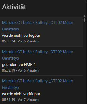

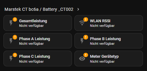

ich habe auch heute den CT002 nachgeliefert bekommen und wollte den in HA integrieren, damit ich genaue Werte über Netzbezug/Einspeisung bekomme.
Allerdings habe ich aus das Phänomen, dass die Sensoren 30s da, 30s weg, 30s da, 30 s weg sind.
Nervig. WLAN ist stabil. Ich ent-/belade 2x Mars aktuell über eine HA Automation, die die Daten über meine PV Anlage erhält. Das muss ich so machen, damit sich der PV Speicher und die Mars nicht gegenseitig hochschaukeln und be-/entladen.
Das funktioniert sehr gut. Nur sind die Netzbezugdaten über die PV halt noch träger. Drum dachte ich, nehme ich halt die CT daten.
ich habe jetzt mal die “_init_.py” etwas verändert.
zu finden unter: “/homeassistant/custom_components/marstek_ct/_init_.py”
Dann werden die Fehler ignoriert und beim nächsten Verbinden aktualisiert:
