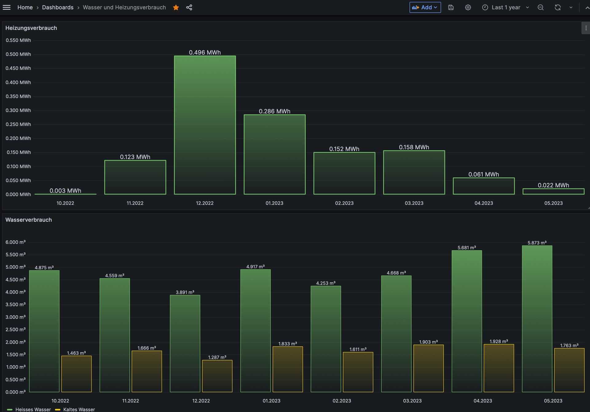

Folgendes kommt dann bei mir raus.
→ Achtung, wenn man neue Werte zeitnah eingespielt hat, dann muss man warten bis diese in der Auswertung angezeigt werden, da z.B. bei mir das Datum der neuen Werte in der Zukunft lag.
Die Auswertung am Ende so hin zu bekommen war etwas tricky, da ich mich weder mit grafana noch der influxDB und ihrem “SQL” wirklich gut auskenne, aber mit folgendem Code ging es dann.

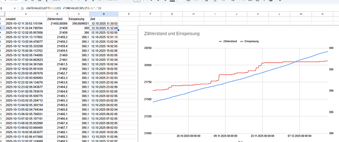

kanst Du mir das bitte etwas genauer erklären?
Google-Sheets ist eingerichtet, und nun? Stehe ein bisschen auf dem Schlauch…
über die Integration Google-Sheets habe ich mir eine Tabelle angelegt (frag’ mich nicht wie, aber dazu gibt es ja genügend Anleitungen). Dann kannst Du über die Aktion “append_sheet“ immer einen neuen Eintrag in der Tabelle hinzufügen.
Über die u.g. Automatisierung lasse ich stündlich den aktuellen Zählerstand, den mein NodeNCU (ESPHome-Device) liefert, in der Tabelle speichern.
In der Tabelle habe ich dann noch eine kleine Berechnung hinzugefügt (Datum+Uhrzeit extrahiert) und daraus eine Grafik gebastelt.
PS… den Sensor zahlerstand_volle_stunde habe ich nur ergänzt, damit der Wert im Dashboard angezeigt werden kann…

vielen Dank, hab es hinbekommen.
